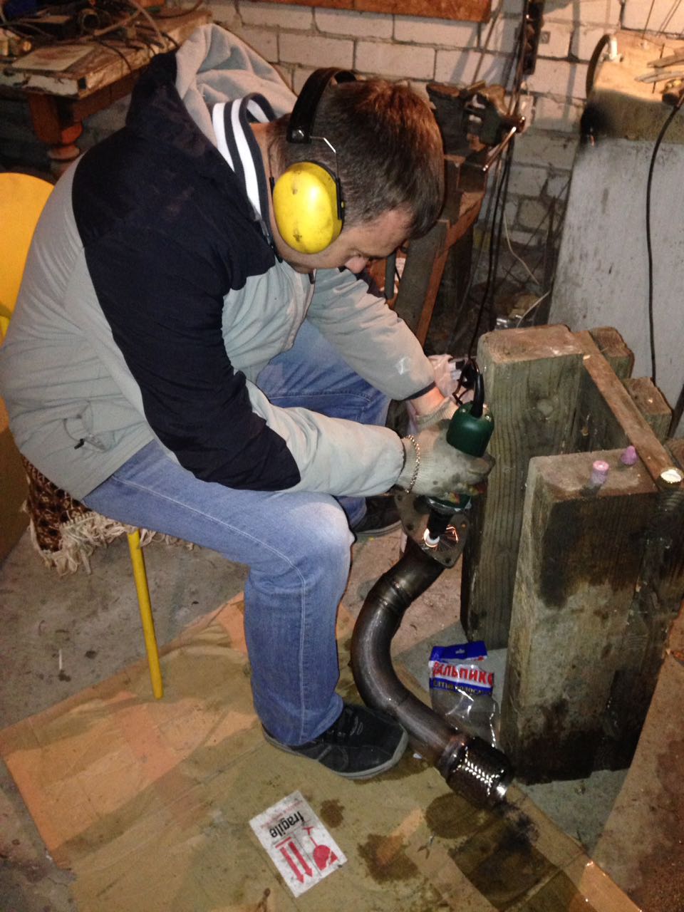

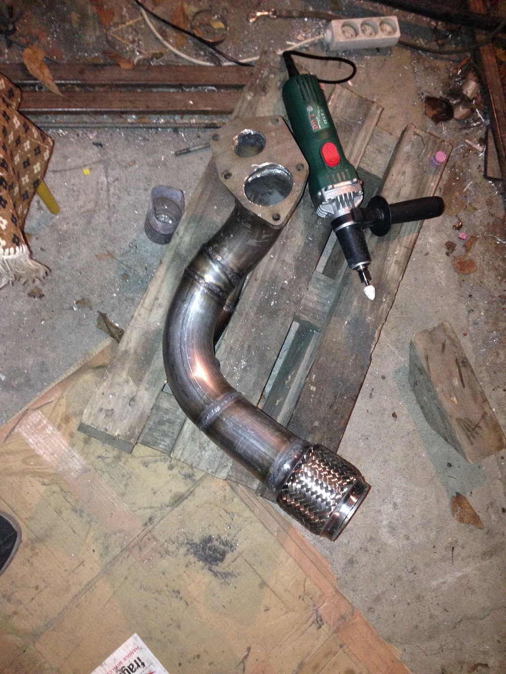

Первый болт-он выхлоп скоро уедет к своему владельцу.

k-fidget писал(а):Первый болт-он выхлоп скоро уедет к своему владельцу.
То, что фланец на приемке должен быть не плоский, а под конусную прокладку - тебя, я так понял, не смущает
Re: Обсуждаем Турбо выхлоп
Влад, ни капли ни смущает.
Соединение герметично, установка производится без кольца.
Данное плавающее соединение выступает для компенсации колебаций двигателя, в данном выхлопе эту роль выполняет гофра. Если мои доводы не верны, прошу поправить.
Влад, если ты мне подскажешь где можно приобрести необходимые фланцы, буду крайне благодарен.
В Нижнем только лазерная резка, далее можно доводить в ручную но Я рот того шатал.
k-fidget писал(а):Соединение герметично, установка производится без кольца.
На аутлете фланец не совсем предназначенный для установки с плоской прокладкой. Если получается нормально загерметизировать это соединение - ну что же, это хорошо.

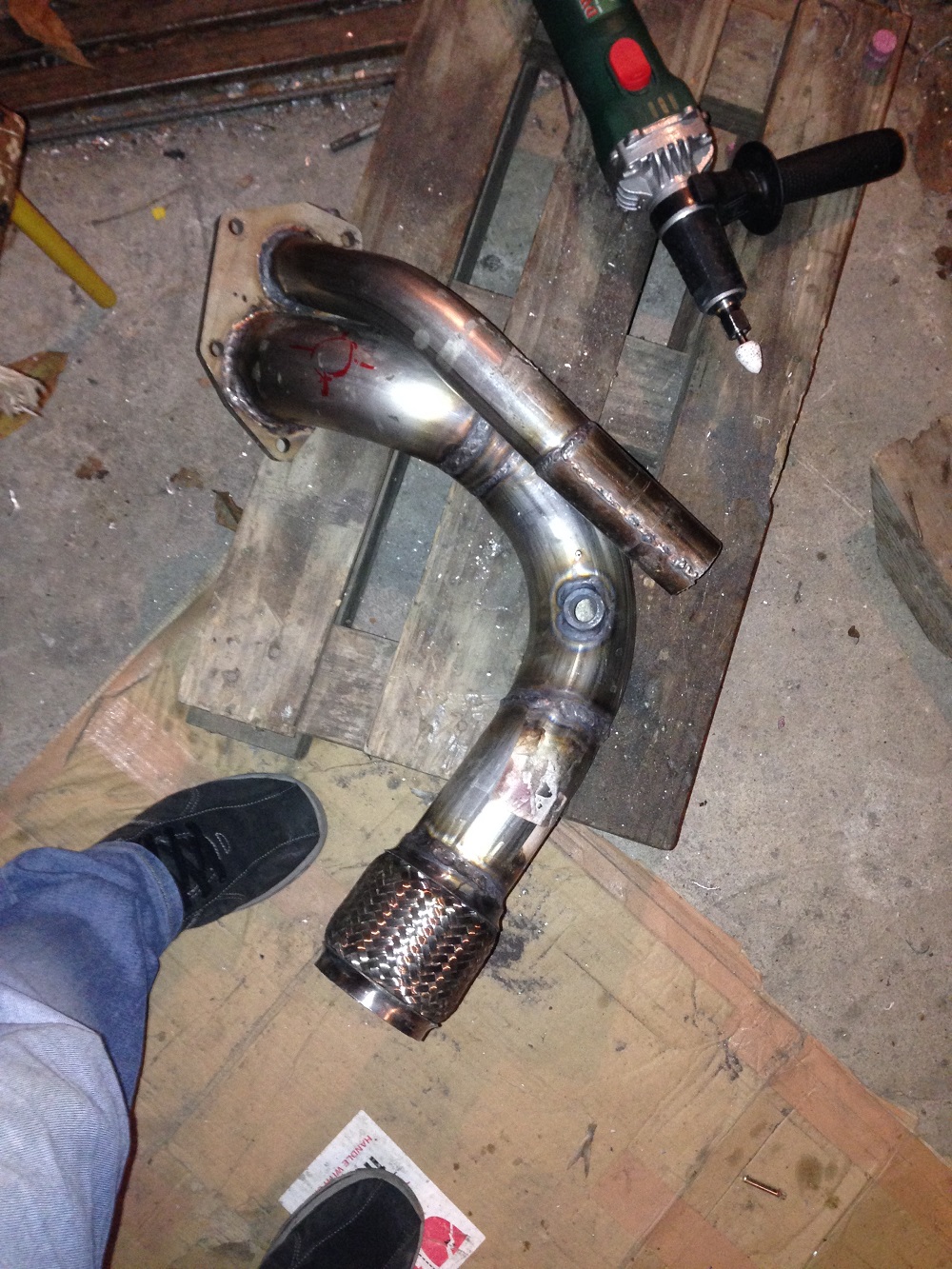

Изготовил приемку и среднюю часть 76 мм.
Поедет в Питер. Кому еще?)
Ищи места где сможешь заказывать фланцы под турбины и начинай делать приемки как у МАР, с раздельными выходом из гейта внутрь или наружу
Юра, есть где делать.
Если будет желающий приехать в мастерскую, обязательно ему изготовлю.
Коля, шов изнутри покажи плиз
