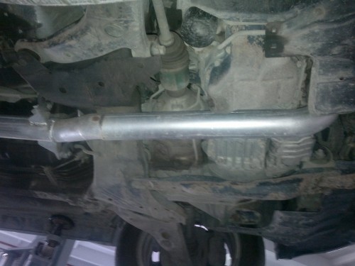

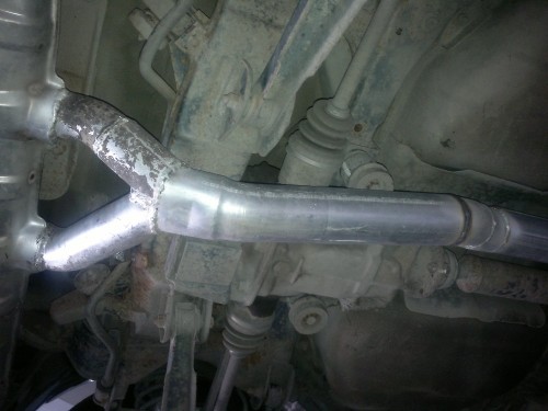

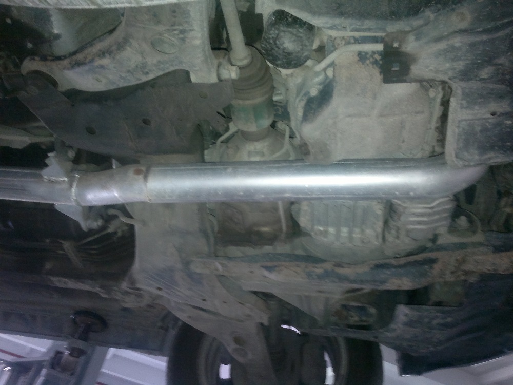

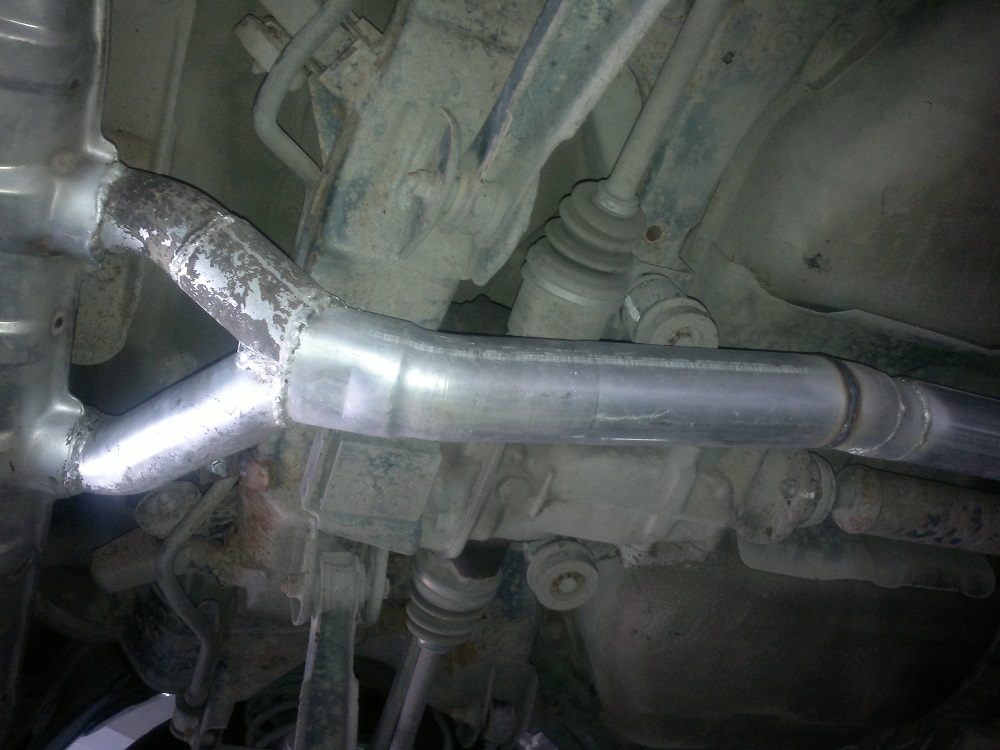

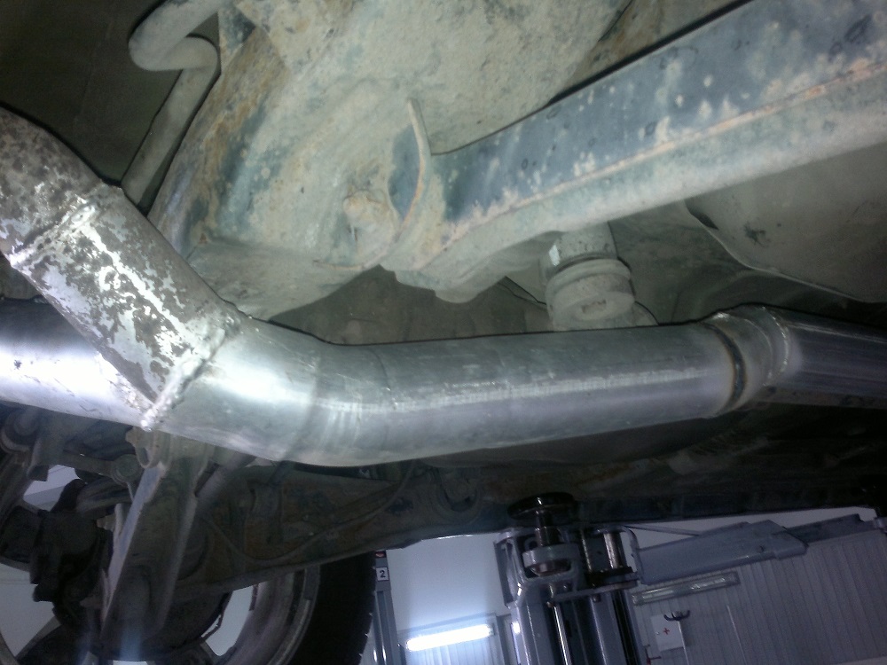

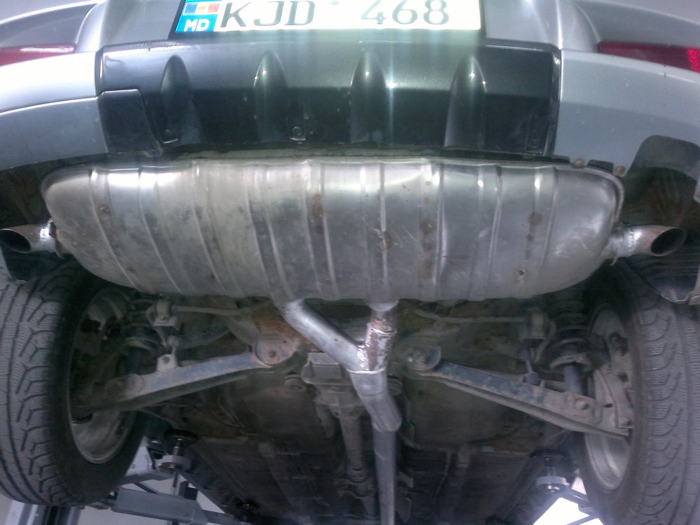

Трасса 75мм без резонаторов, в конце банка от Porsche Cayenne(VAG думаю такие же на туареге) встало всё красиво. Малёхо работы над разветвлением после редуктора там 2 входа в банку по 65мм. Банку вскрывали и шаманили хотелось звук уникальнее, там по 3 секции на каждую сторону. Место для фантазии много - можно и вату и сетку добавить. Можно даже изгибы заменить.

Re: Обсуждаем Турбо выхлоп
Вот как-то так. Единственное что плохо мне его разорвало, он расспух в полтора раза. Датчик разпредвала умер и доза топлива детониовала в глушителе. Ребята его оживили под прессом и заварили секции но вид конечно не тот
Звук оч. приятный басистый. На верхах конечно не такой породистый но прямоток думаю не может быть тихим. Знаю можно насадки и всё такое, только у меня идея была чтоб его вообще не было видно чего я и добился. До детона снаружи вообще не было понятно что там - чистота была. Сейчас немного выпирает но не сильно, многие подходят и на корточках смотрят что там за дырка в глушаке так звучит.

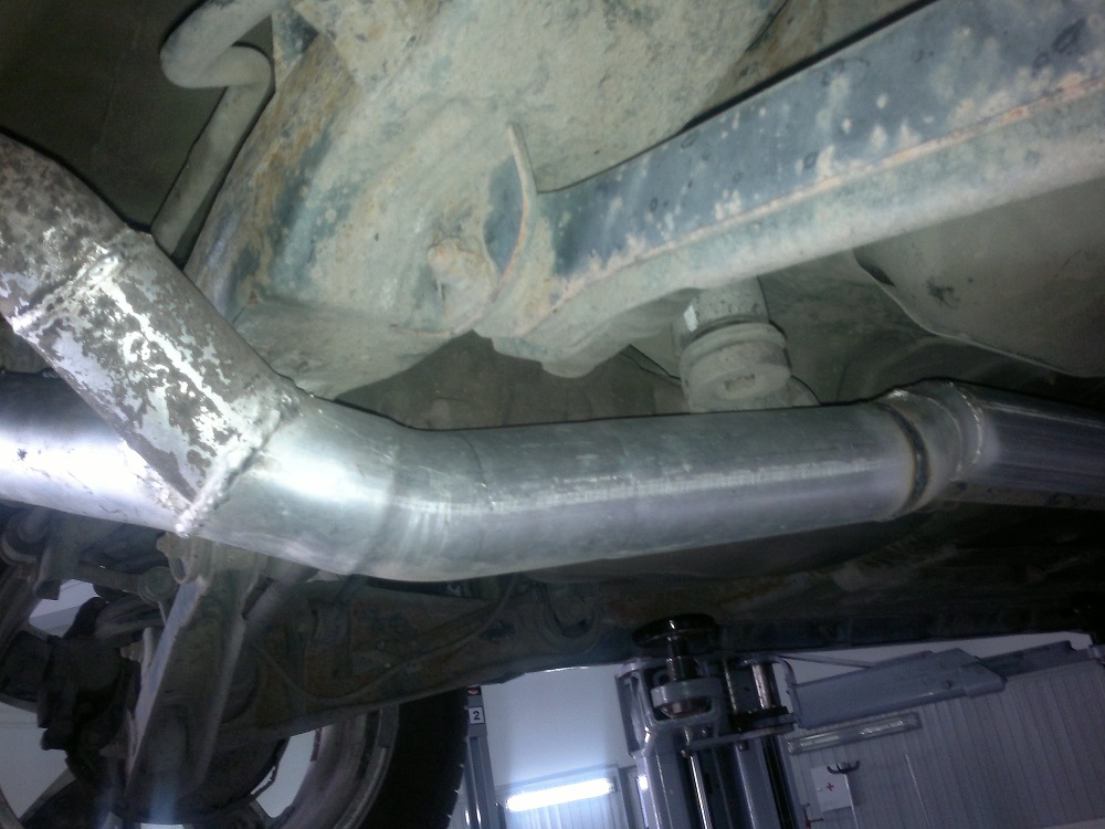

Всех приветствую!
Сделал себе выхлоп на трубе AISI 304 зеркало 63мм .
Компоненты Fortluft: пламегас S65550AL, мафлер PM163NP, гофра 65x150, посадочное под лямбду N1815.
Получилось очень тихо. В сравнение с кат-бэком раллиарт не идет вообще.
Кому интересно, полная история тут https://www.drive2.ru/l/451237099211849980/
Принимаю критику в стиле турбо-семьи) Особенно от основы))
А ваши отзывы пойдут в базу моих знаний и будут учтены при изготовлении будущих комплектов.
И да, что на счет болт-он выхлопов с компонентами которые интересны именно Вам?
Закупаем, варю на своем, высылаю Вам через ТК.

Хуйня
Стоимость озвучь, Может и интерес у кого то появится.
По выхлопу - Не далековато гофру убрал? Ее бы поближе к приемке, а саму приемку покороче
имхо углы слишком крутые вышли, их бы поплавнее... на выходе с катбека надо что-то пожирнее делать, для солидности, в идеале сотку.
и да... хуйня полная, лажа.
Сделано аккуратно, не колхозно, насчет углов - действительно, нужно как то по другому, противодавление будет серьезное. Сам варил?
Михаил как всегда крайне подробен)
Жень, она очень жирная, 80-90мм. Старался как можно ближе.

Полная трасса 10000р
Катбек 7000р
Антон, про углы учту. Будут плавнее.
А выход это исключительно мое видение) Переварю походу и не раз.
Миш, варил сам.
Углы будут плавнее.
Где вы увидели там крутые углы я не понял???
Ну с твоими в сравнение не идут, вообще плавно все
