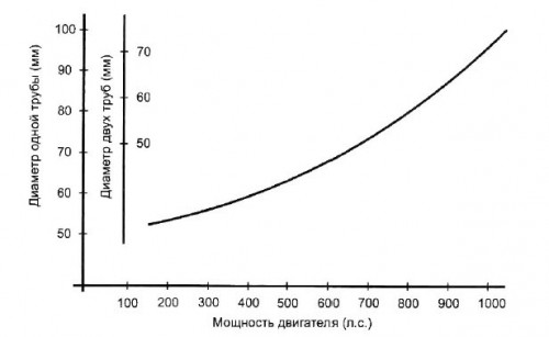

Уже в который раз натыкаюсь на подобную табличку в тематических форумах.
Начинаю закупать материал, а определится с диаметром не могу... Может трех дюймовый ненужен вовсе :?

Так ты б озвучил спеки и конфиг.Ну и желаемую мощность.Может и не нужен 3-х дюймовый :)

Фронт, холодный впуск, насос. Дуть 1,2. Вот и все спеки)) Тут как бы вопрос касаемо самого начала данной ветки. С рекомендациями о даунпайпе в 3 дюйма на сток турбе)

С учетом того, что диаметр выхода со стокового аутлета ТД04/05 - ф63мм, реально ощущается приход от нормальной приемки ф63мм и трассы тоже ф63мм. Если апгрейд аутлета не планируется - 63мм достаточно.
Стоковая приемка очень затычная, это факт.

Для турб ТД04-ТД05 нужна 76 труба.Я ж тебя не зря о спеках и конфиге спросил.Если бы ты использовал турбу с нормальной горячкой,да и еще бы кинул гейт наружу-63-й трубы бы хватило.А на этих турбах мелкую приемку заткнет.Механизм прост-на мелких горячках выхлопные газы сильно теряют скорость и,чем меньше труба-тем быстрей ее затыкает.Даже жирные яйца не спасут ситуацию-только увеличение диаметра трассы.

Чувствую,нужно будет поподробнее объяснить.Если так рассуждать,то выход с турбы вообще чуть больше 50 мм,давай сделаем трассу на 55 :)
Итак,поехали.Для простоты примем,что едем пока на закрытом гейте.Газы,со скрипом пробираясь через 12-ти лопастное колесо,выходя из 50 мм дырки,практически не встречают препятствия в виде 63 мм дырки,т.к. температура газа между этими точками практически не меняется,потому что расстояние очень мало.Но,уже сантиметров через 30,скорость потока ,ввиду остывания,существенно снижается,и чем дальше тем сильнее.Конечно,газы уменьшаются в объеме,и это частично спасает положение.Пока что 63-й трубы хватает.Но тут открывается гейт :) .Температура газа этой ветки гораздо выше газов с выхода турбы(они не тратили энергии на раскрутку колеса).Они очень быстро догоняют холодный поток и начинают затыкать приемку,т.к.,ввиду температуры,занимают больший объем.Если бы приемка была резиновой-она бы раздулась как мячик :) Увеличение диаметра трассы минимизирует этот эффект.Или можно поставить,допустим,горячку ТД06 с 11-ти(а еще лучше,с 9-ти лопастным колесом),бросить гейт наружу,и,думаю,63-й трубы для данных задач хватит.Вопросы спула опустим-мы ведь пока что о диаметрах теоретизируем ;) .
