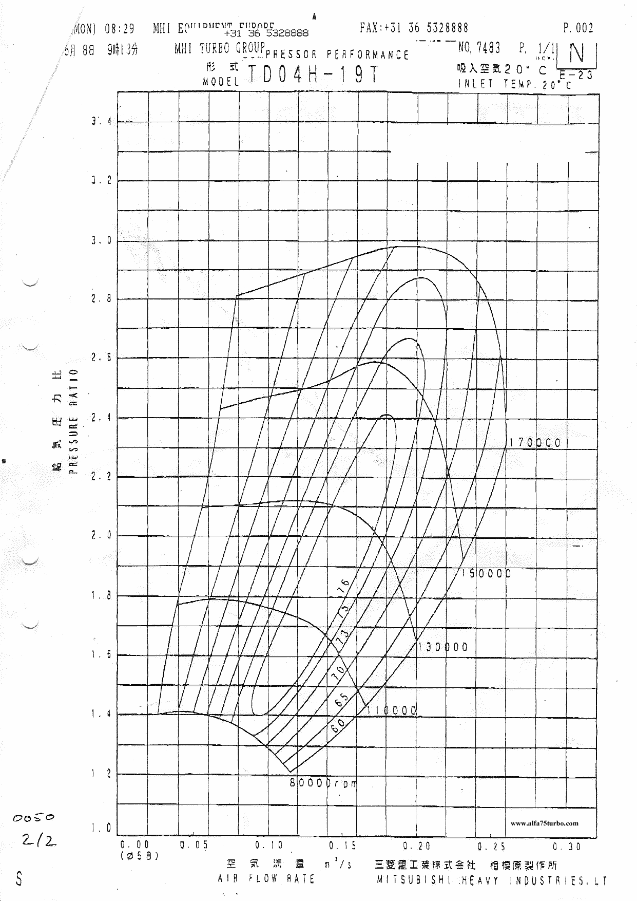

где то у нас была Турбо карта на 19Т может кто сможет график эффективности под наш мотор сделать?

Re: TD04-19T
объем 121.82 куб дюйма = 1997 сс
60.91 куб дюйма за 1 оборот коленвала
0.035 куб футов за 1 оборот коленвала (60.91/1728)
1800 оборотов
VE 80 процентов
0.035 х 0.80 (VE) = 0.028 куб футов за 1 оборот коленвала
0.028 х 1800 оборотов = 50.4 куб футов в минуту.
Pressure ratio 1.14
Расход воздуха = 50.4 х 1.14 = 57.75 куб фут в минуту
Расход воздуха = 57.75 х 0.000472 = 0.027 куб метров в секунду
3000 оборотов
VE 95 процентов
0.035 х 0.95 (VE) = 0.028 куб футов за 1 оборот коленвала
0.033 х 3000 оборотов = 99 куб футов в минуту.
Pressure ratio 2.21
Расход воздуха = 99 х 2.21 = 219.67 куб фут в минуту
Расход воздуха = 219.67 х 0.000472 = 0.104 куб метров в секунду
5000 оборотов
VE 85 процентов
0.035 х 0.85 (VE) = 0.029 куб футов за 1 оборот коленвала
0.029 х 5000 оборотов = 148 куб футов в минуту.
Pressure ratio 2.75
Расход воздуха = 148 х 2.75 = 409 куб фут в минуту
Расход воздуха = 409 х 0.000472 = 0.193 куб метров в секунду
7000 оборотов
VE 75 процентов
0.035 х 0.75 (VE) = 0.026 куб футов за 1 оборот коленвала
0.026 х 7000 оборотов = 182 куб футов в минуту.
Pressure ratio 2.75
Расход воздуха = 182 х 2.75 = 500 куб фут в минуту
Расход воздуха = 500 х 0.000472 = 0.236 куб метров в секунду
как видно, наддув 1.4-1.5 к 7000 оборотов - это перебор. Максимум -1.3.
