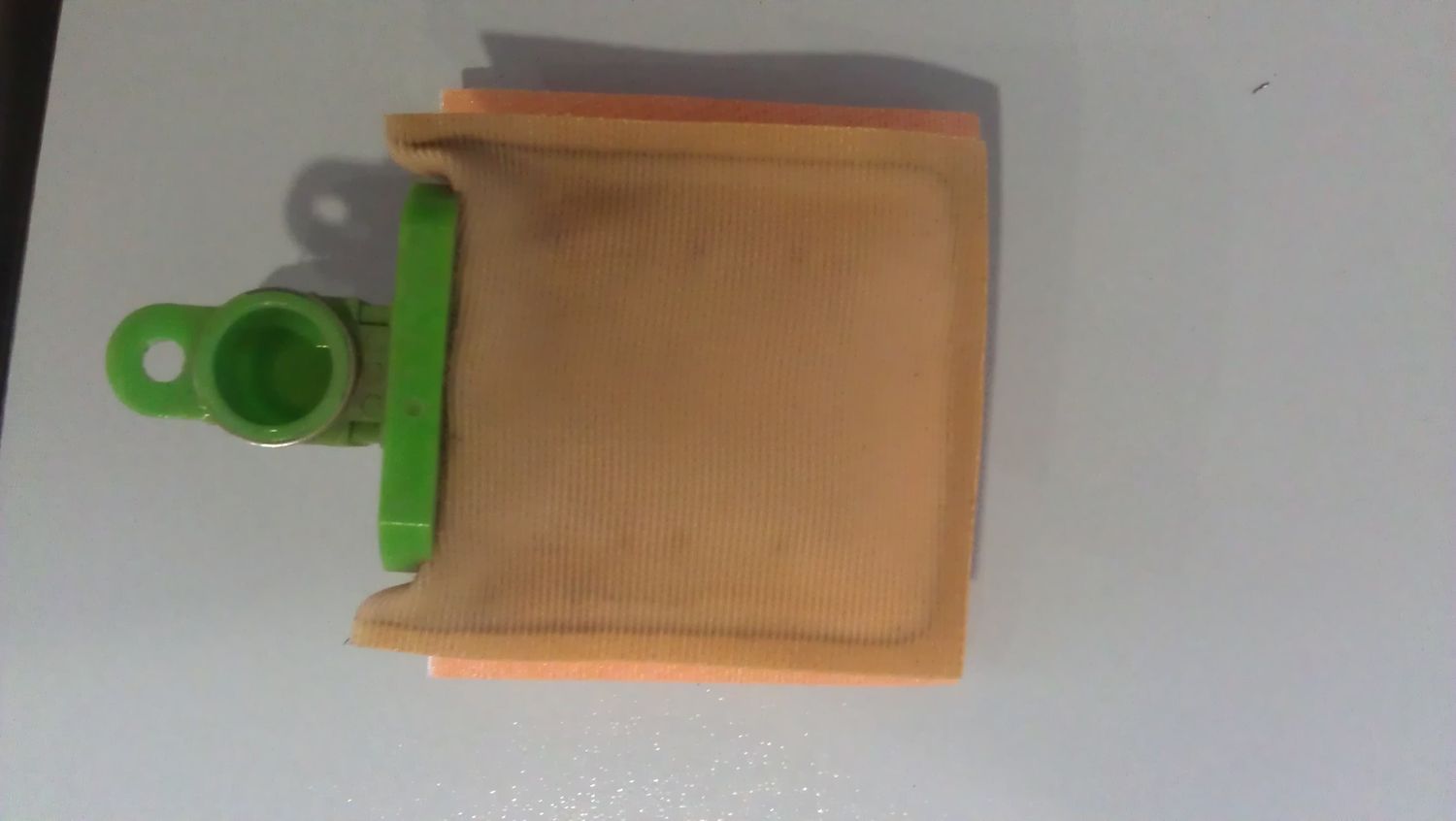

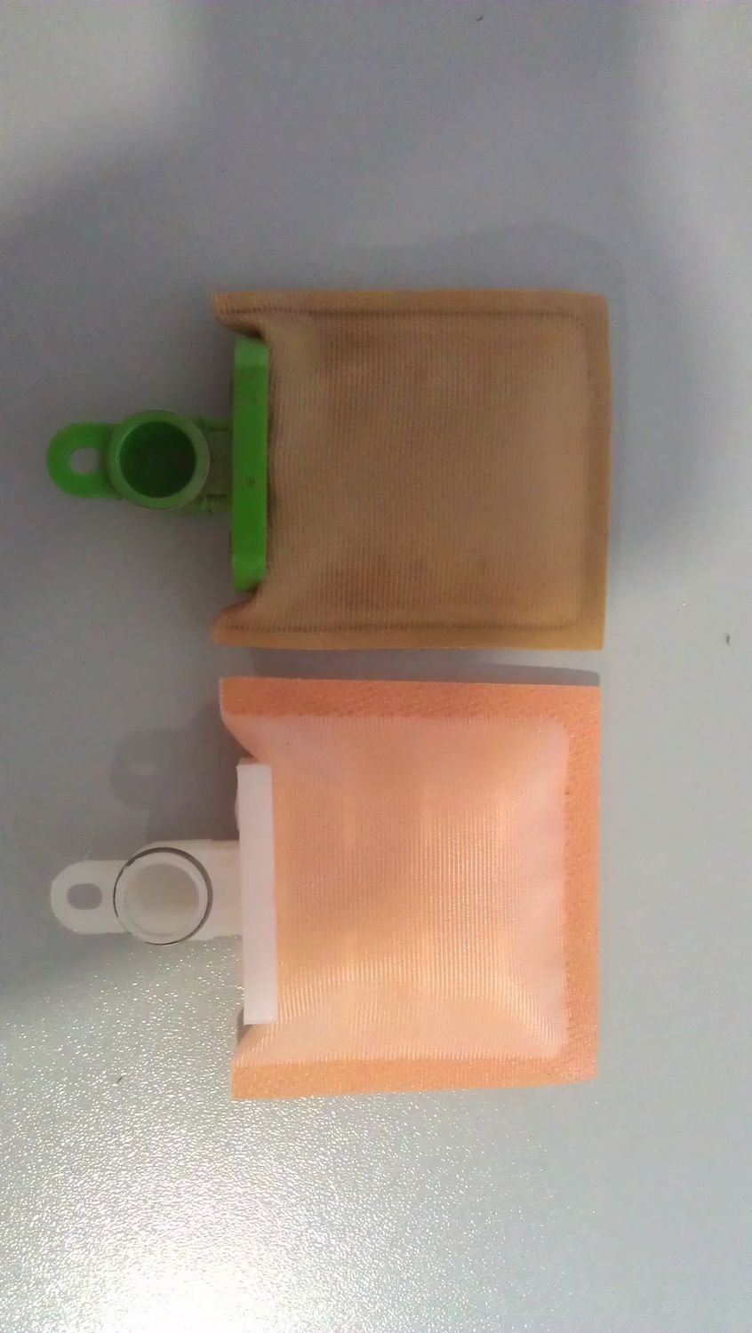

keurogeo писал(а):jam писал(а):сеточку от тойоты погляди, на крайняк от ваза.
Не подскажешь от какой тойоты?
TOYOTA - 23217-16490
Пускай будет и тут

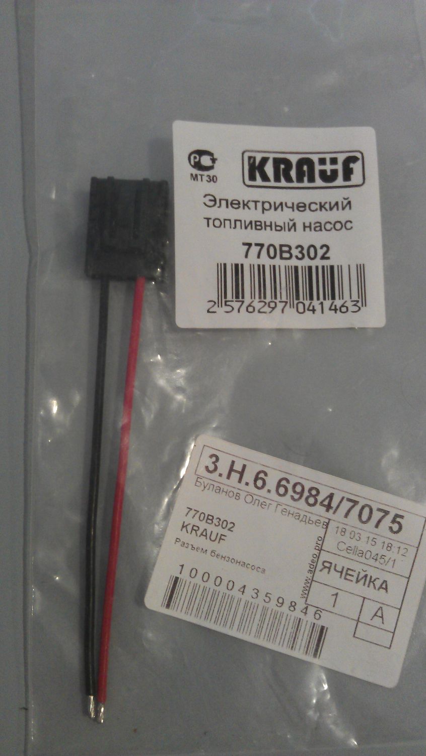

Разьем питания на вазовский насос бош не нашел в ближайших магазинах. Но насос пора менять! Взял в атомике вальбру. У них скидка 9 % сейчас.

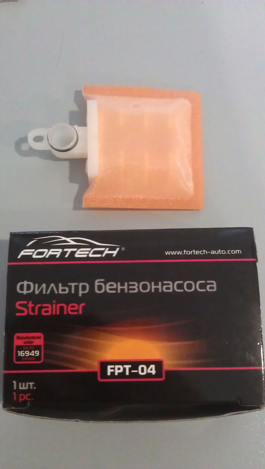

фильтр сетка FPT-04 цена в экзисте 100 р, идет вот в такой коробочке
