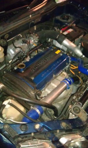

Вот мой вариант фронтала!
http://www.drive2.ru/cars/mitsubishi/ai ... 6710/#post
верхний пайп в итоге переделал немного,поставил алюминь трубу 50см длинной,силиконовый угол можно 90гр. а лучше 60гр.
ну и силиконовый пайп переходной с выхода турбины на алюминиевую трубу!
вот конечный вариант
Spaun
Сообщений: 76
Благодарил (а): 5 раз.
Поблагодарили: 12 раз.
Сообщение HexOgeN » 12 янв 2013, 17:42
ЭТОТ комплект встаёт на турбину эво 7 почти без доработки напильником. Надо только докупить один патрубок от кулера к пайпу. Его надо не прямой, а 45 градусов.
Как закончится установка - сниму бампер для доработки и сделаю подробные фото.

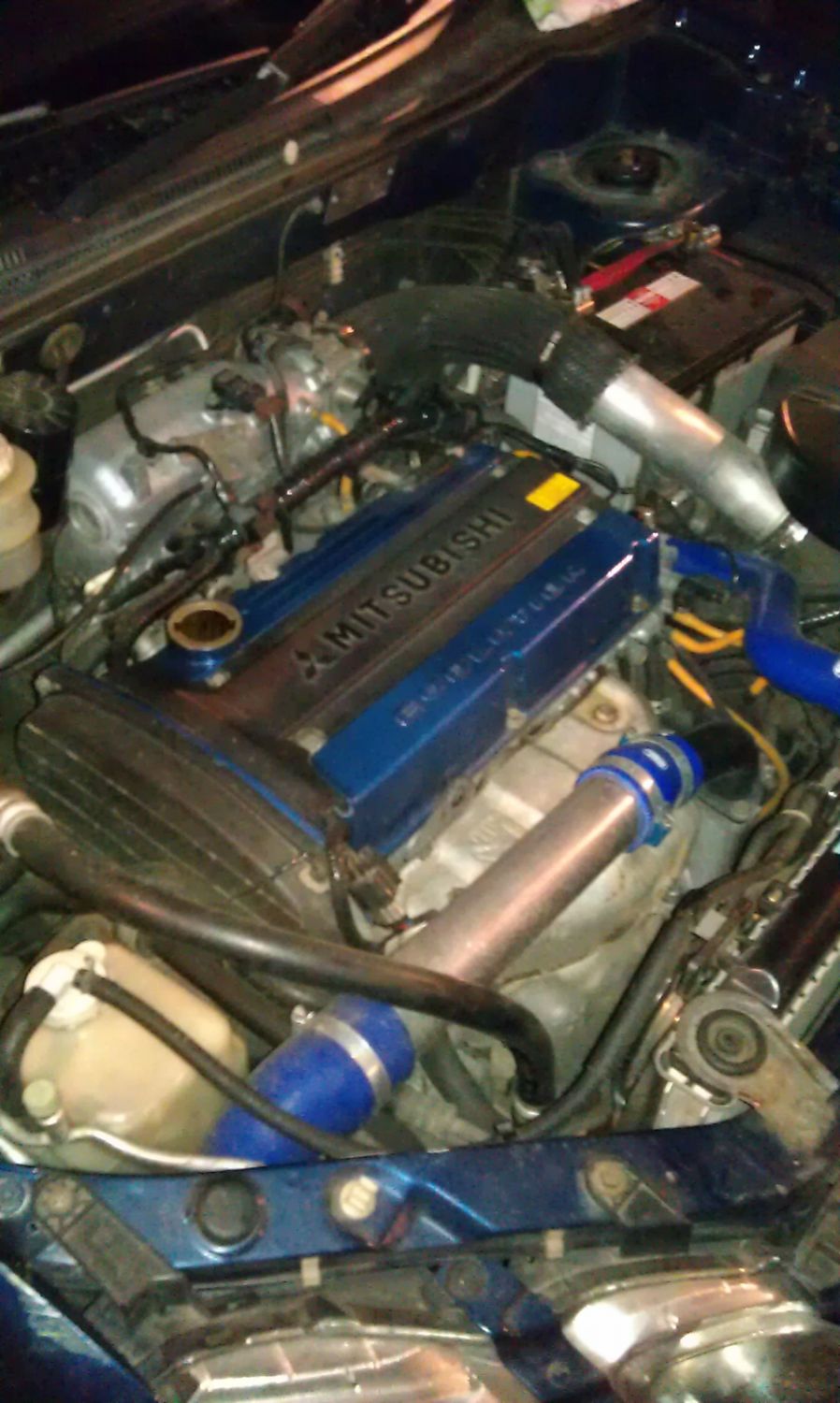

Сообщение HexOgeN » 19 янв 2013, 16:39
Кстати, вполне себе нормальный жирный кулер. Пайпы аллюминиевые.
Довольно прилично встаёт.

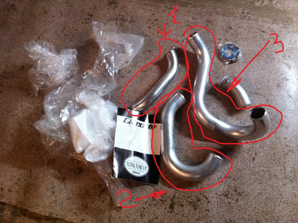

Сообщение Dimarik » 23 янв 2013, 14:52
А стравливать он куда будет?
нужен или байпас или Блоу полюбому
Если хочешь блоу и не хочешь маяться со сваркой то купи вот такой пайп в п.10 viewtopic.php?f=28&t=865#p25588
Вот смотри по фото
1 - это пайп от турбины он на 51 мм
2 - этот пайп стыкуется с пайпом на 51 с помощью прямого перехода 51-63. Этот пайп стукуется к куллеру
3 - этот пайп выходи от турбины и идёт наверх и выходит около воздушного фильтра и к нему стыкуется пайп с отводом на байпас и заходит на дроссель
