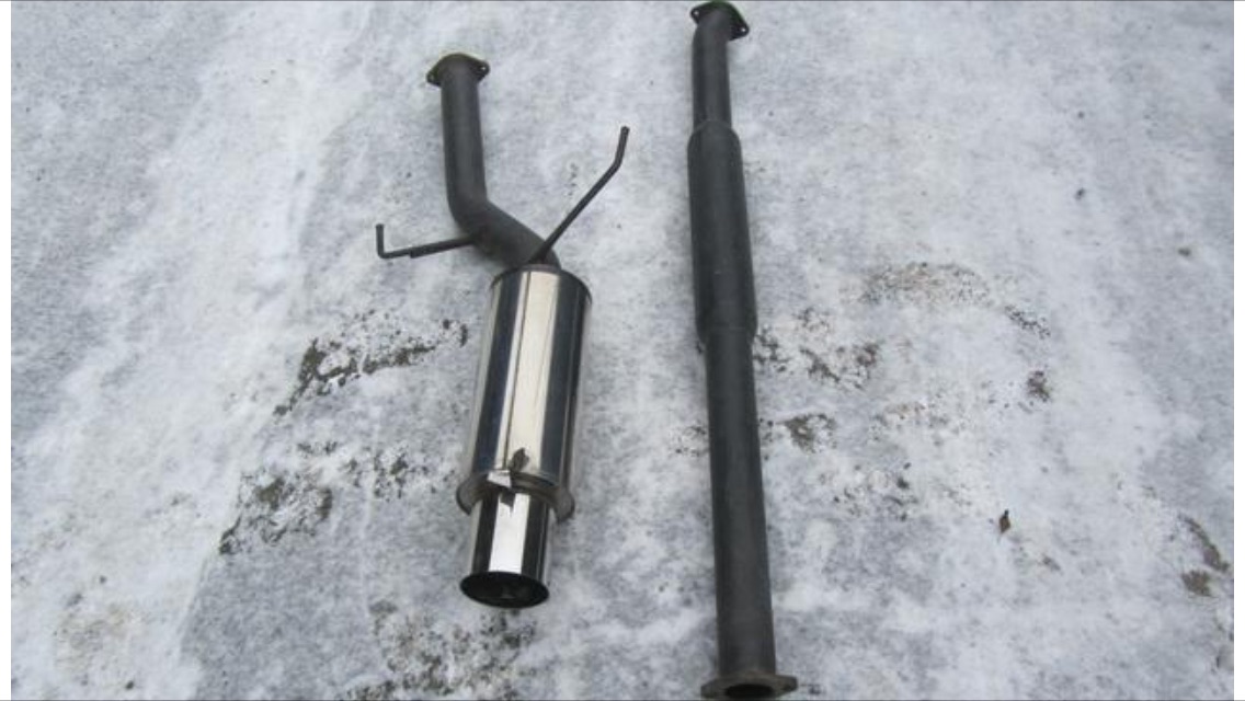

Всем привет! Пришел сегодня выхлоп средняя и задняя часть! Может кто знает где в москве желательно на севере можно поставить его и поставить 2 резонатора?

Тему только начал изучать. Есть вопрос.
У стоит некая NoName бочка. Висит она справа, на "родных" Резинках. Сама трасса вроде сток... От катализатора идёт прямая, далее за задней балкой поворот на 90 гр. и еще поворот на саму бочку.
Проблема - сцуко очень низко висит. Старый хозяин еще подмял со всех сторон + подогнул саму трубу в р-не изгиба.
Что хочу я - выкинуть нах эту забуголину буквой S и переварить выхлоп слева (по ходу движения).
Так вот. На фото в предыдущем посте походу так и сделано? Вообще где бочка должна висеть? у кого как?

Бочка должна висеть справа! Я сделал поворот на 45 гр от балки и поставил банку боком немного! В любом случае получается банка висит низко!

Ну поэтому и заморачиваются с двумя гибами, чтобы банку повыше сделать.
Re: Обсуждаем Турбо выхлоп
Надо в бампере вырез сделать по центру, между отражателями.
И подвод к банке делать не прямой, а с 2 изгибами по вертикали, чтобы вход в банку был высоко и банка висела максимально горизонтально.

Я прикидывал тоже... Но есть несколько но:
1) по дизайну по центру подошло бы чтонибудь трапецевидной формы, что проблематично при поиске такой банки...в фоксе например в том же нету набалдажников на банку такой формы а ставить китай йаипал
2) при установке по центру банка будет очень короткая и поэтому толку от нее не будет , хотя есть варианты сделать на заказ широкую но короткую но даже самая короткая по длинне туда спиздецкаким скрипом едва войдет - я примерял - так и ничего из предложенного на заказ не нашел
Если делать в бок, то делать нужно вправо, так как труба идет слева от кардана и если уводить банку в лево то угол будет загиба к банке злее и сама банка будет короче так как места для нее в длинну меньше получается. Хотя если делать как влад с углами по 90 то похуй куда её вешать - везде встанет
