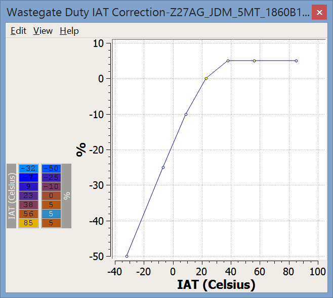

Сообщение C00LM4N » 30 ноя 2014, 21:03
Ребята, у кого с похолоданием тоже стал байпас сбрасывать давку при движении по трассе?
Сегодня с утра ехал без пробок (давно такого не было) по мкаду, и снова стал вылезать позабытый глюк. При 120 км/ч на 5ой передаче обороты около 2200. Если начать разгоняться, не сильно нажимая газ, то без разблокировки ГТ давляк доходит до 1 бара и попутно начинает сбрасывать байпас. Прерывисто, так что тачан дергается. Очевидно, проблема в том, что дроссель частично прикрыт и давление в коллекторе сильно разнится с давлением перед дросселем, заставляя байпас сбрасывать (судя по всему, раз в коллекторе 1 бар, то перед дросселем минимум 1.5). Этому способствует ужасно холодный воздух после кулька. Не могу ничего придумать, кроме как на этих оборотах зарубить WGDC или переключаться на 4 передачу в таких ситуациях, но оба варианта - костыли.
Re: Байпасы
Сообщение Rcus » 30 ноя 2014, 21:12
Теперь понятно зачем в прошивке кольта коррекция WGDC по IAT:
Такой в GT-A нет. Пока нет.
