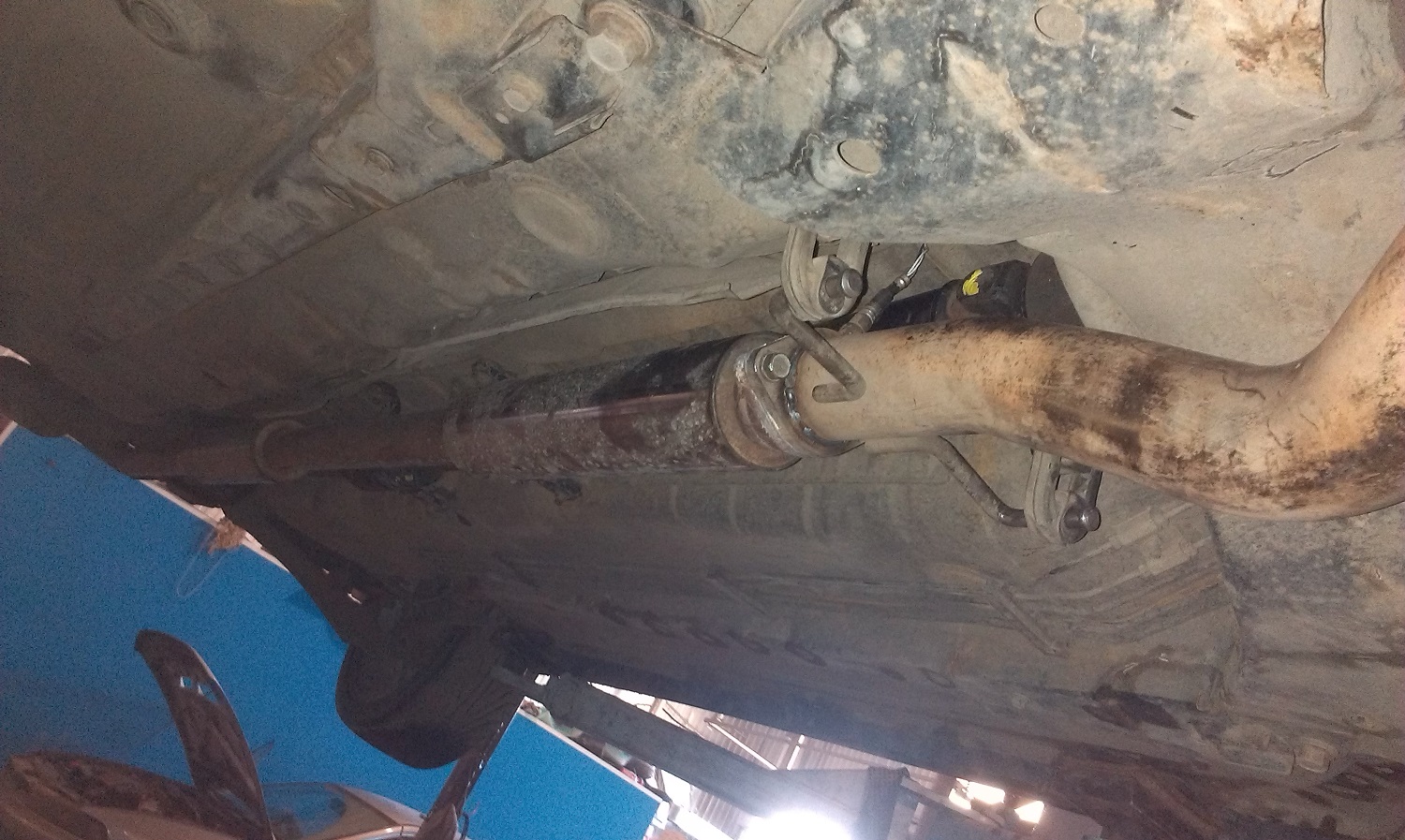

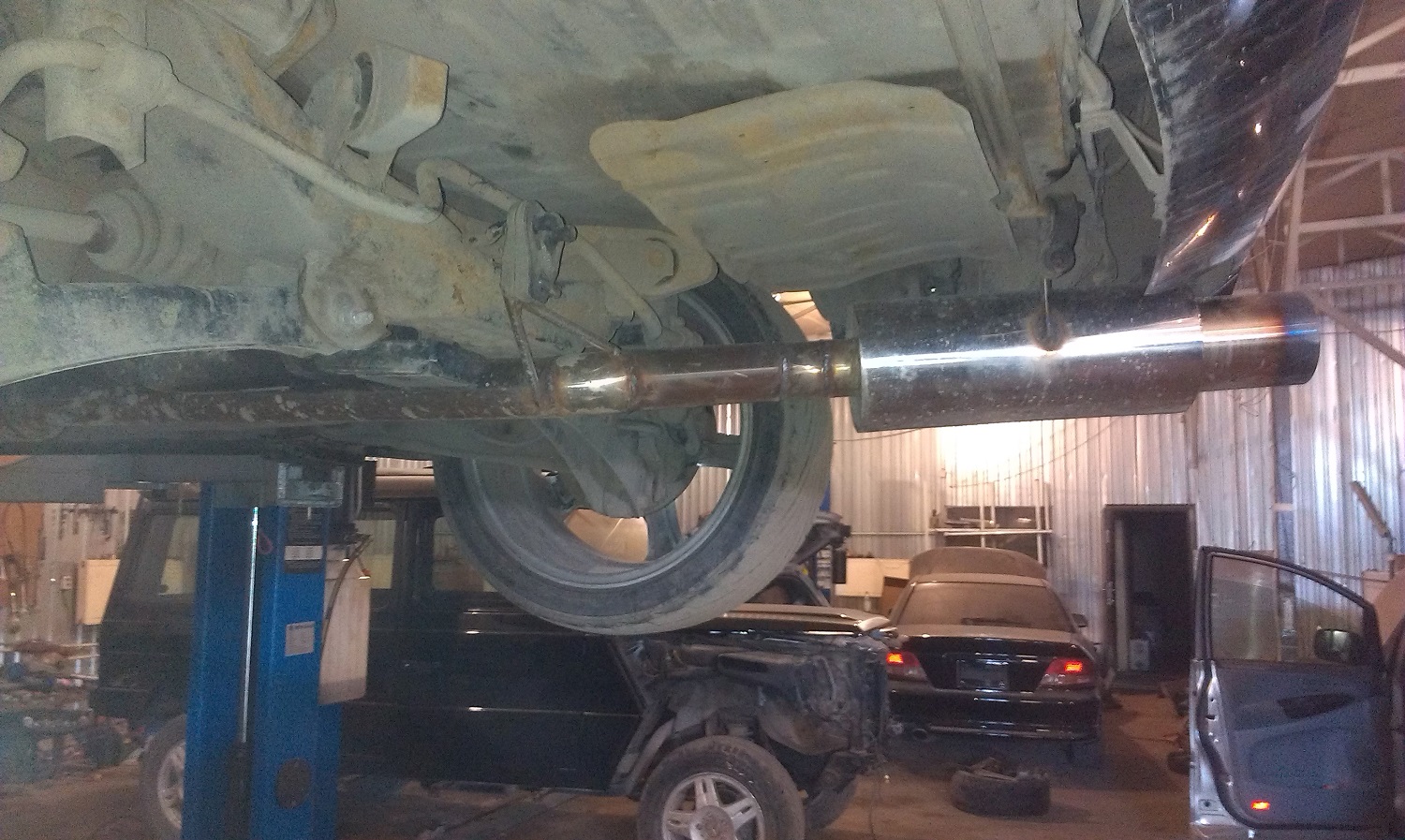

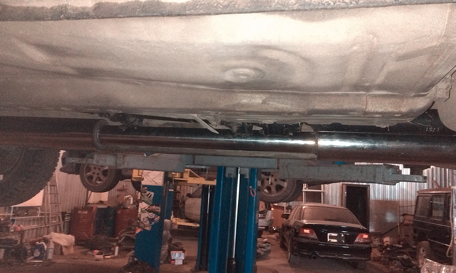

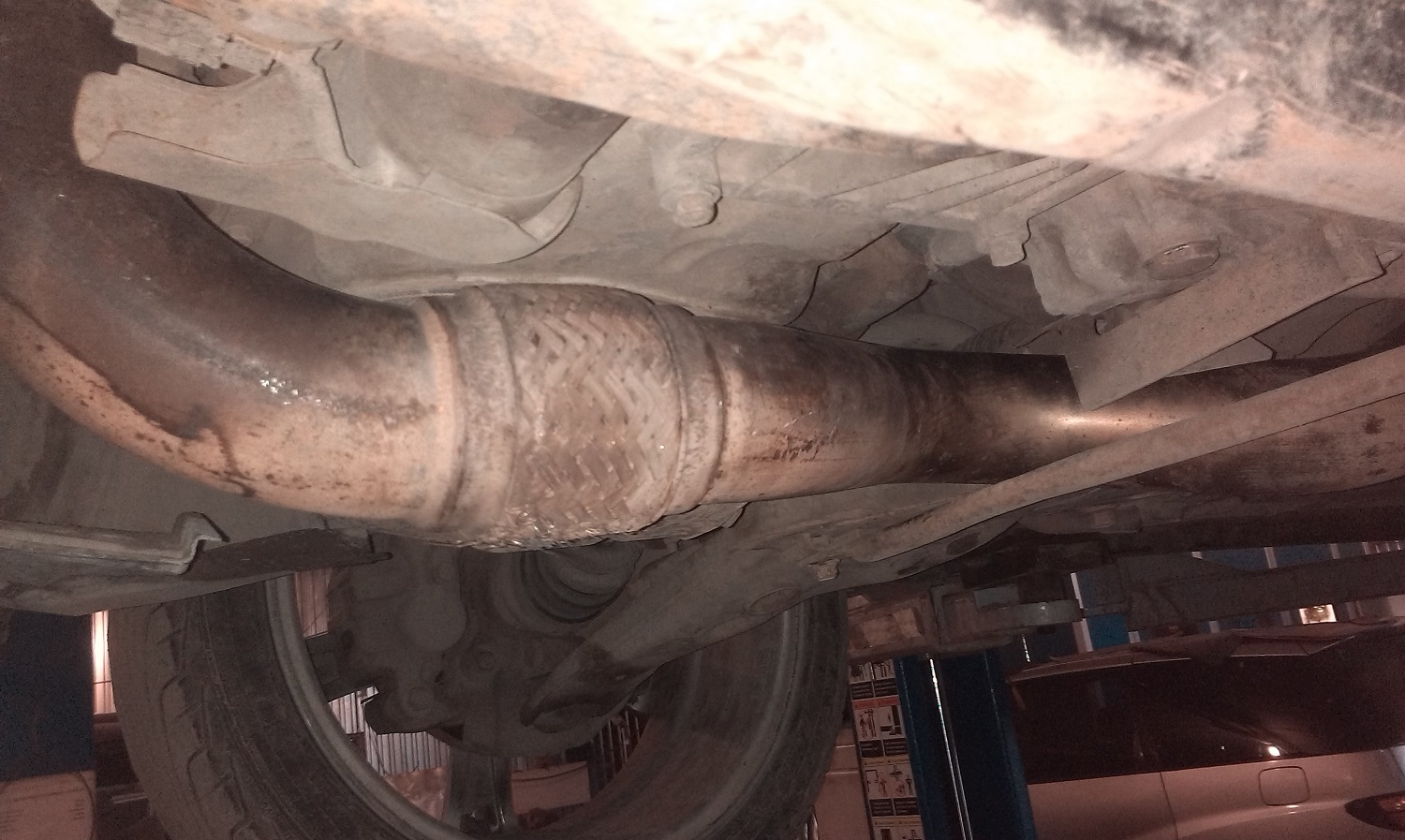

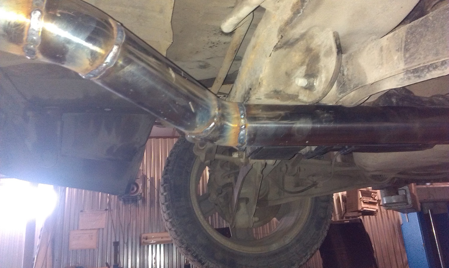

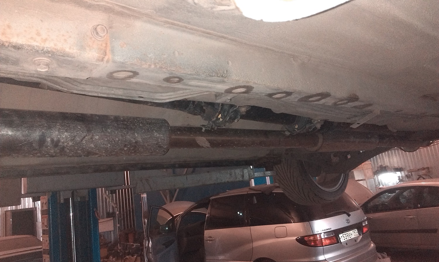

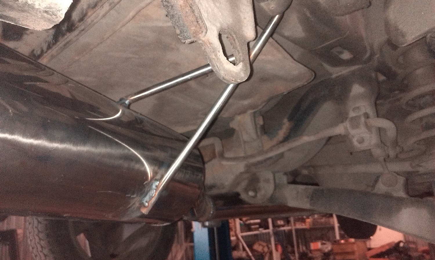

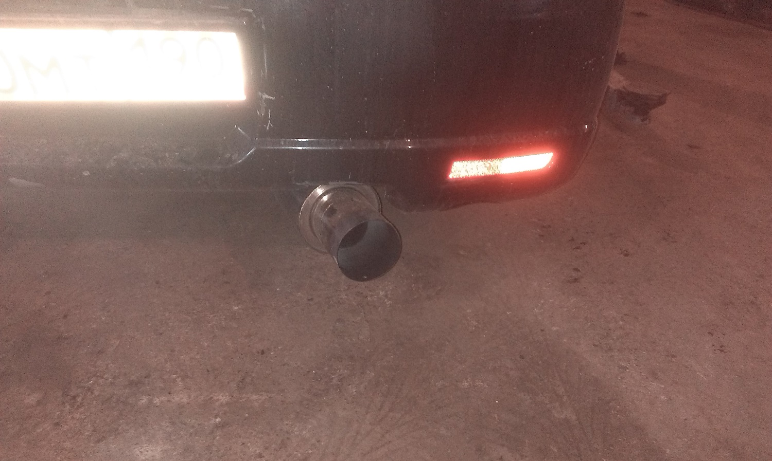

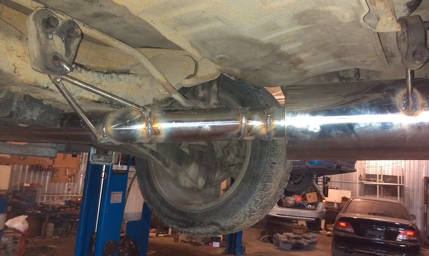

здарова народ! сварили мне трассу в 2"5 дюйма. приемка томей (взял на тюнингево) чуть чуть передалали расположение фланцев, дальше по месту 63 трубой с 2мя резонаторами( по 45 см) и банка с ю-тюнь. звучит тихо как и хотел. делал у Влада JPService с клубной скидкой за 10 тр
материала на 14 руб.
материала на 14 руб.-

Поздравляю! Еще один закапыватель)))....Повторил мою же ошибку... Отдал 25 косарей чтоб сварить 2,5" потом чтобы через год отдать еще столькоже за полноценные 3". Ребята , ну раз уж башляете на выхлоп варите сразу на 3".

11к стоит 3" выхлоп на эво. Добавьте пару косариков на перевар в 2 местах и все. Банку поменять - может еще чуть накинуть, ибо комплектную продать можно.

Вот объясни мне, тупому: если выход с турбины 63мм (2.5") - зачем нужна трасса 3"? В данном случае человек не планирует выжимать из авто 500 сил. 2.5" будет более чем достаточно.

У ТД05 со стоковыми "яйцами" выход тоже 63мм. Как иначе на нее наша стоковая приемка встает по-твоему? Мерял собственноручно. На томеях тоже около 63мм выход.

У меня стоит фокс 450мм х 125. Он делает езду КОМФОРТНЕЕ, но не до конца
Поверь, два резонатора намного тише звучат.Диагностика, ремонт и обслуживание Mitsubishi
