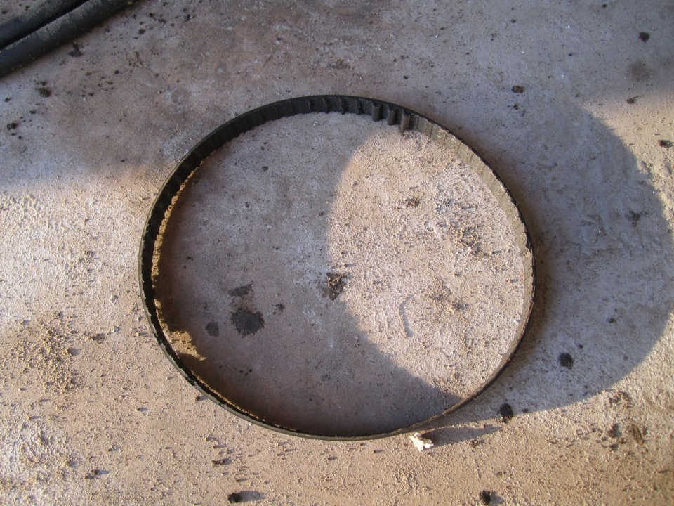

Оборвался ремень балансирного вала,порвал ремень ГРМ и сломал датчик коленвала,все привез с японии, поставили, сегодня звонит мастер и сообщает радостную весть,на третьем цилиндре нет компрессии... печаль.

При обрыве грм клапана загнет в любом случае.
