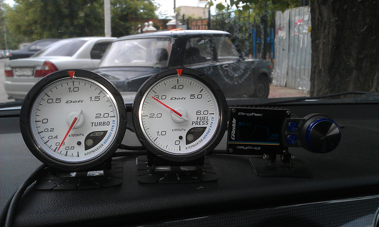

Сообщение partizan55 » 16 июн 2013, 13:30
корче заправился на на заправке давление подскочило до 3.5 и держалось пока пару км не поехал потом упало как обычно до 2.7-2.8 на холостых че это могло быть... свежие 53 литра бенза насос охладили что ли?
забыл написал вчера тока этот датчик поставил как бы не знаю как должно быть
Re: Установка Вальбро
Сообщение georg1970 » 16 июн 2013, 13:47
так и должно быть- у меня столько же на хх при таком же разрежении.

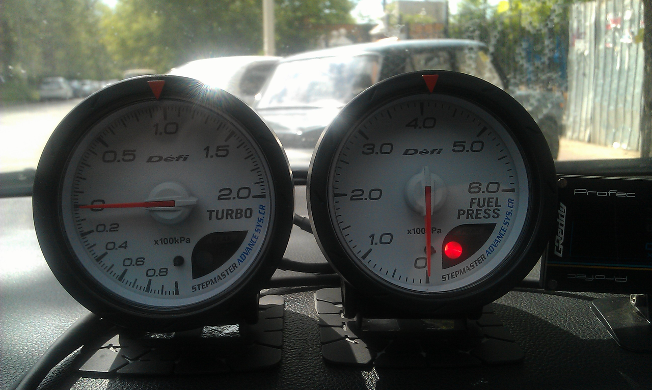

Сообщение partizan55 » 16 июн 2013, 22:50
еще вот такой момент, зависание давления... случаем это не регулятор косячит?
Сообщение C00LM4N » 16 июн 2013, 23:10
Я думаю это датчик...

Сообщение partizan55 » 16 июн 2013, 23:16
оригинал, .... и вот сейчас заметил как дернулся стрелка показателя наддува, когда снизилась давления топлива
