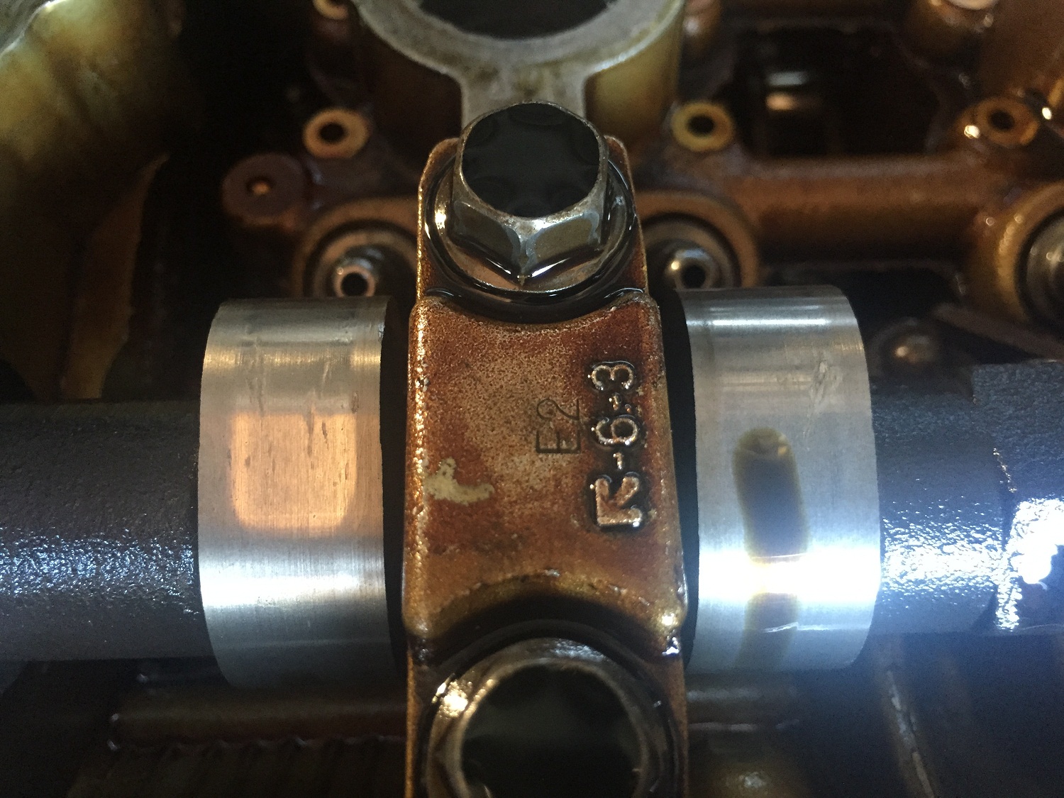

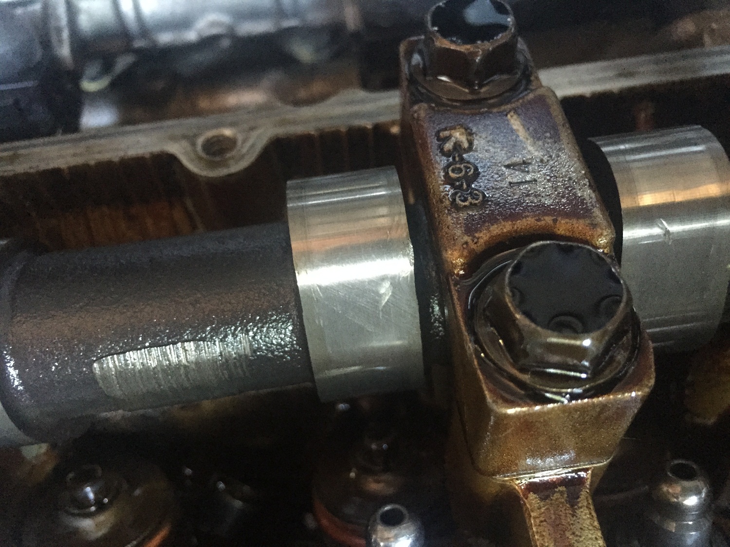

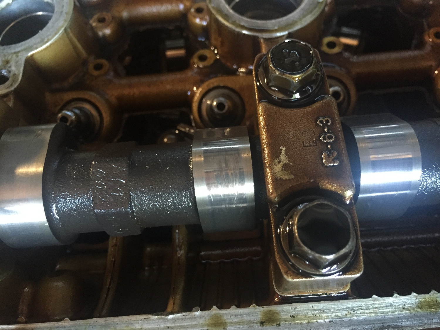

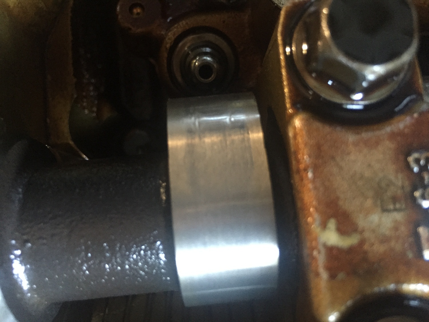

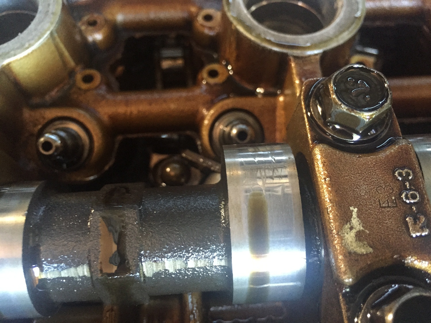

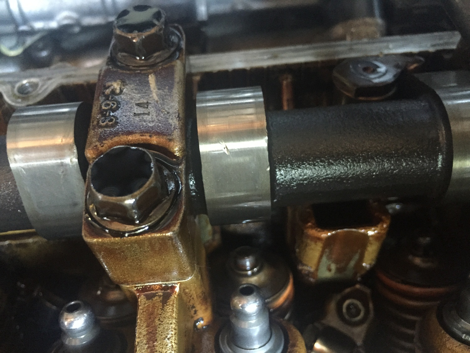

Ситуация: порвался ремень ГРМ, клапана встретились с поршнями, рокера все повыбивало, один даже сломался. На кулачках распредвалов появились такие дефекты (см. фото). Каков вердикт? валы на помойку? Или есть шанс, что их еще можно использовать?

не вижу никакого криминала на фотках.
к тому же у нас рокера, с роликами, так что не беда.
а какой пробег на ремешке был, что он порвался?

Если ногтем дефекты сильно чувствуются, я бы призадумался.
И проверить валы на биение, вдруг погнулись.

Две Y-обраные подставки и микрометр нужны.
Re: Дефекты распредвалов
Сообщение КотэМестный » 07 авг 2015, 16:37
Андрей, я постараюсь узнать у нас про университетский цех ТОГУ, может могут че. Ну или еще какую инфу - отпишусь тут. Без выяснения кривизны валов думаю не желательно их использовать. Про царапины - соглашусь со мнением про глубину и методом ногтя.
