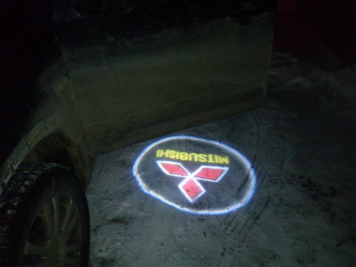

Я себе вчера вот такую финтифлюшку прикупил http://www.24auto.ru/board/parts/1824251/

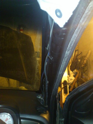

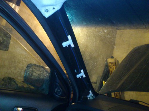

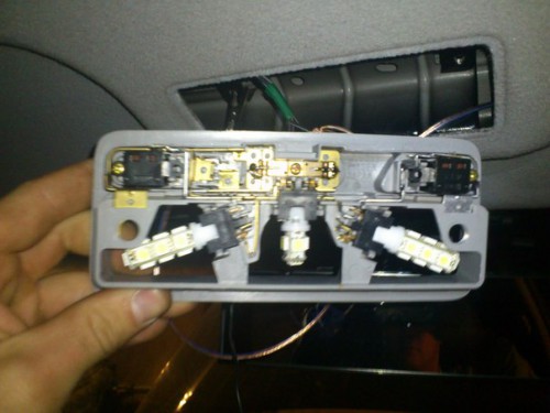

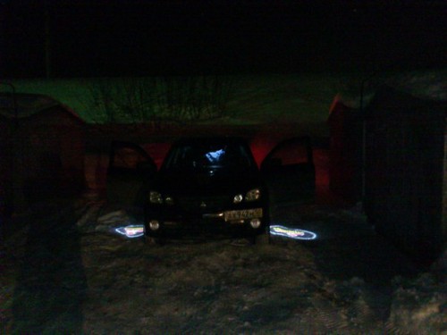

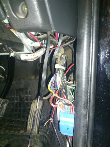

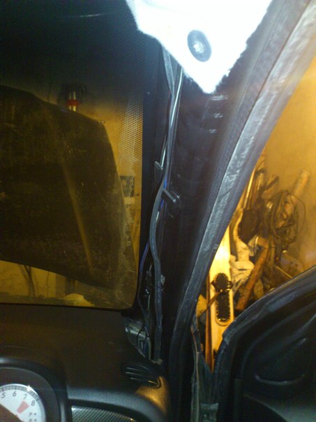

Мы с Саней с твери пошли более сложным путем минус взяли от концевика на двери, а плюс постоянный. самая проблема была просунуть провода в резинку по которой провода выходят из дверного проёма...плюс взяли постоянный от АКБ.Концевик работает по принципу замыкания минуса...так что плюс можно брать откуда захочешь...Я пошел более сложным путем и провел всю проводку от фонаря освещения салона..теперь логотип горит с задержкой как и салонное освещение а потом тухнет...Фоточек сделал не очень много выкладываю всё что есть....

Именно потому, что я знаю, какое мудачество протаскивать провод через дверную косу я и не стал делать этого. Тем более, что у меня кроме стандартных проводов ещё по паре аккустических довольно приличного сечения.

Re: Лазерная проекция логотипа авто
Поддерживаю Коляна )))
При мысли о дверной косе начинаются рвотные позывы и нервный тик.
Сделал бы только на машине с подсветкой в дверях.

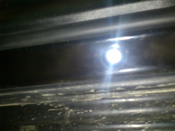

Пришли эти проекции - там внутри ни какой не лазер, а маленький диод SMD 1w, не 3 как заявлено. Светит слабо, тк у меня проекция RalliArt, а там малая площадь освещается.
Вот думаю может в салон на подсветку ног поставить, ибо улицу светить вообще не видно почти. Только ночью

Очень не надежная конструкция проработала 2 месяца и погорели леди поочередно)))
