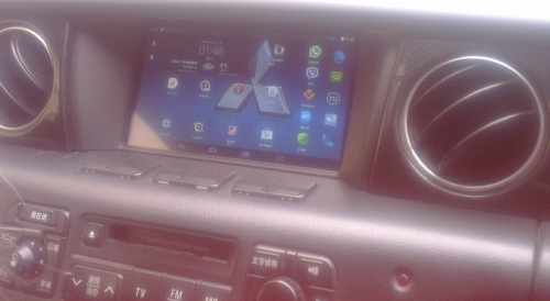

Вот решил сделать отдельную тему, может кому будет интересно.
Штатный монитор у меня не работал, поэтому решил сперва сделать carpc, но потом отказался в пользу готового решения - планшета.

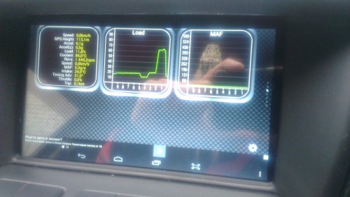

Пока поставил бесплатную программу (функционал у неё маленький), вот что получилось:

Привет! Что за планшет ставил? Ставил прямо в корпусе или разбирал?

Привет. Поставил китайский планшет на первое время, так сказать на опыты, с поддержкой 3g, wi-fi, bluetooth. Планшет не разбирал, искал по размеру чтоб сильно не пилить панель.

Отлично вписался. А то, что китайский, так они все китайские
Один косяк, на морозе может глючить, пока салон не отогреется.

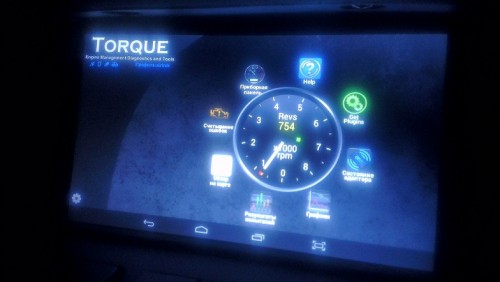

Поставил платную версию Torque, функционал шире, нужно только настроить программу. Ещё есть приложение MUT For Torque v2, именно версия 2 должна законектиться на наши машины. Стоит правда 563 рубля
. Сейчас пока поиграюсь с платной версией Torque, позже поставлю MUT.

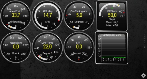

Поставил MUT, чуть позже как появится время сделаю один большой пост на эту тему, а пока фото, пробный тест.
Как настрою более менее сравню показания на планшете и в EvoScan.

Итак, как я это все реализовал:
1) купил адаптер bluetooth ELM327
2) установил программу torque pro c play маркета
3) к ней дополнительно установил плагин MUT v2
Суть этого плагина заключается в импорте PID в Torque
4) настраиваем модуль MUT
-- заходим в настройки Torque, потом Управление дополнительными PID/Датчиками, затем в меню выбираем добавить набор и импортируем выбирая MUT import
-- после импорта наблюдаем следующую картину
5) теперь непосредственно в Torque нужно добавить тот датчик, которые нужно мониторить.
-- заходим в torque, затем панель приборов, нажимаем на экран и держим некоторое время, появится вот такая картинка
выбираем добавить прибор, затем выбираем тип прибора
затем датчик (которые в начале MUT, это датчики которые мы импортировалли) их и нужно выбирать
Вот вкратце и все.

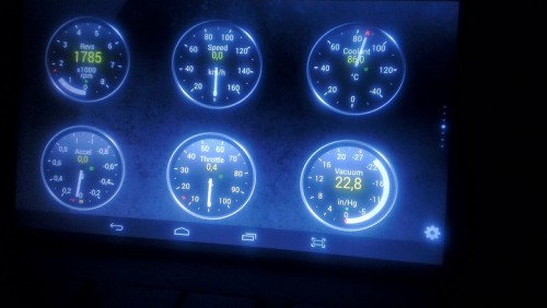

Вот что получилось на первом этапе:
