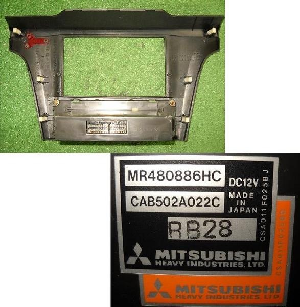

Для тех, кто хочет организовать месть для штатного монитора и использовать его для приборов, навигатора и ТД. Подобрали номера всех запчастей пластика:
Рамка монитора: MR 480813 Bezel, instrument panel back monitor 1 17 дн. 637,
Панель климата с удлинением под рамка монитора: MR 590030 HB Panel heater control 1 17 дн. 1 471,99р. 1 471,99р.
Кронштейн монитора левый MR 480899 Bracket, television, lh 1 17 дн. 250,80р. 250,80р.
Кронштейн правый MR 480900 Bracket, television, rh 1 17 дн. 250,80р. 250,80р.
Карбоновая накладка левая MR 951455 XA Garnish, instrument panel 1 17 дн. 4 826,76р. 4 826,76р.
Карбоновая накладка правая MR 951456 XA Garnish, instrument panel 1 17 дн. 1 250,19р. 1 250,19р.
У кого голубой мрамор вместо XA, надо BA по последним 2м позициям.
Итого примерно на 8600р)))
Если хотите пилить и перетягивать свою цельную накладку - без последних 2х позиций - около 3тр все удовольствие

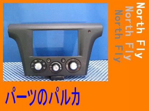

ZZUBKI писал(а):есть ньюанс при переходе на длинную панель климата теряешь двухдиновое пространство автомагнитолы)))
Не теряешь!!! Тот номер что я дал выглядит так:

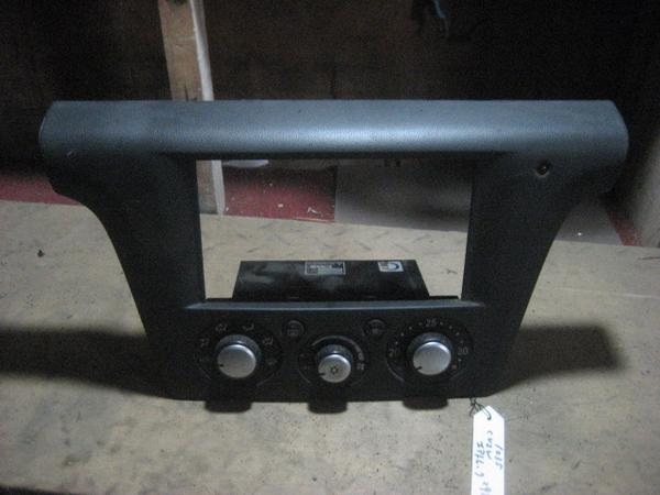

Сообщение AntonSergeevich » 21 мар 2013, 12:54
Не обижайтесь, но по утрам-то глазки умывать надо )))
Еще раз, рядом:
AntonSergeevich
Сообщений: 717
Поблагодарили: 93 раз.
Re: Кит для установки штатного дисплея
Сообщение AntonSergeevich » 21 мар 2013, 12:58
Вот такая обычно стоит у всех, у кого часы и нет моника

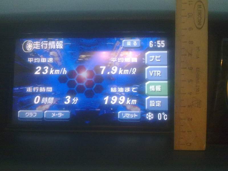

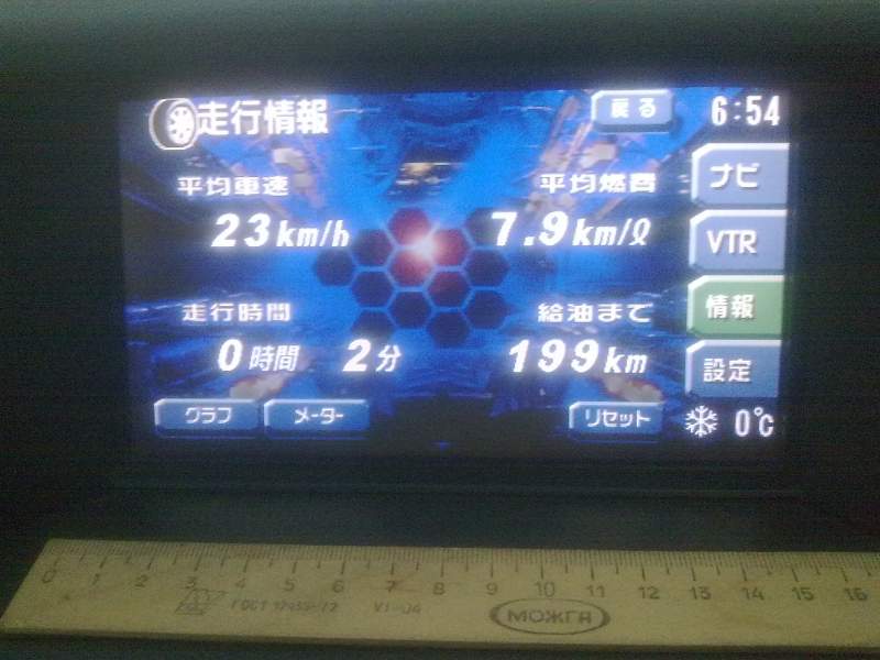

Кстати, а какой размер этого родного монитора?
AntonSergeevich
Сообщений: 717
Сообщение Dimarik » 21 мар 2013, 20:58
Диагональ 18 см, ширина 16 см, высота 9 см
Возможны некоторые неточности в миллиметры, поскольку моник в глубине панели

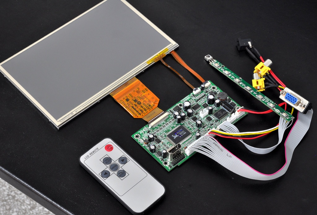

Сообщение AntonSergeevich » 21 мар 2013, 21:58
Т.е. 7" туда можно засунуть
Вот: http://www.ebay.com/itm/HDMI-Samsung-7- ... 1c2a0da47c
