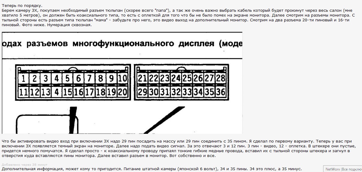

Значит один чел добил всё же тему с подключением камеры заднего вида непосредственно к штатному монитору, за что ему огромное спасибо. Себе по этой схеме камеру уже подключил, при включении задней скорости моник автоматически начинает воспроизводить сигнал с камеры. Делюсь с вами данной схемой. Правда я не ипал мозг с паяльником... обрезал провода, зачистил, вставил в фишки и аналогично загнул края.

Re: Штатный монитор
Где схема то ? И че кусать надо и кого гнуть?
Re: Штатный монитор
Dimarik писал(а):Где схема то ? И че кусать надо и кого гнуть?
Так всё описано же во вложении!
