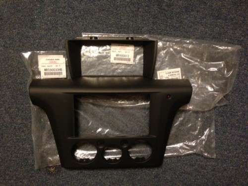

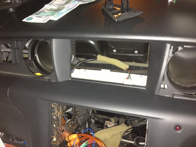

Итог заказа- пришли рамки. Все как и ожидалось - цвет черный, панель климата подходит идеально к рамке штатного монитора.
ПартНомера на фото, внутренние размеры рамки: 162х92мм

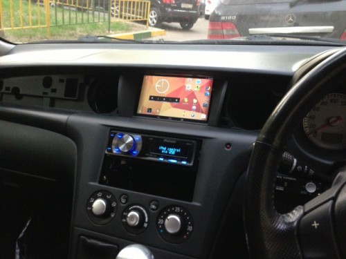

И пару фото на авто. Сидит идеально.

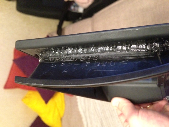

2й раз снимают в exist карбоновые панели, причем маленький треугольничек правый привезли (заказал до кучи) , а самые-то нужные не приехали!!! Заказал 3й раз!

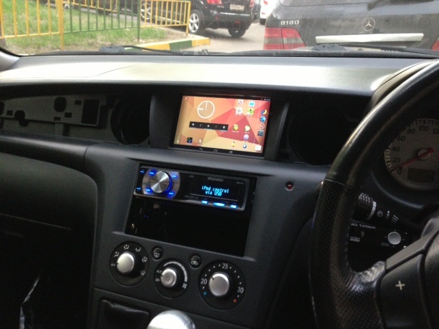

Установил планшет, пришлось его немного пильнуть(по 3мм с каждой стороны), тк не влезал, но не критично, использовать вне его все-равно не придется ввиду вынесенных кнопок. Решить лучше его пилить, чем панель хоть и внутри!
Зарядку подключил внутри панели к прикуривателю, сделал настройки так, что при включении зажигания экран светится, а при отключении через 15 сек тухнет. Итогом доволен как слон:
Навигация работает, инет через wifi или 3G - подключается автоматом к мобильнику, онлайн ТВ, видео, флэшки и тд. Через AUX подключил к магнитоле Pioneer - все работает как часы.
Бюджет:
1) планшет wexler Tab 7n - 9тр (взял именно его тк в нем все есть особенно отдельная зарядка и USB host, hdmi, 3G, GPS, Bluetooth)
2) рамка - 700-800р
3) 2дин рамка климата - около 1300р
Итого:около 11тр. -все брал новое.
Кому интересно, могу собрать такое же по себестоимости.

А панелька, видно, по цвету от парприза отличается... Сильно?
- Сообщений: 1065
- Благодарил (а): 133 раз.
- Поблагодарили: 147 раз.
- Откуда: Краснодар
Re: Кит для установки штатного дисплея
Не отличается, это на мойке мне панель натерли какой-то ерундой блестящей для панели (ни когда этого не делал и не рекомендую - панель как новая), поэтому видно пока не высохла, тк центральный пластик новый из упаковки не потертый и матовый.
видно конечно, что новая, тк нет мелких царапок от 10 летней эксплуатации авто))) - дело поправимое.
