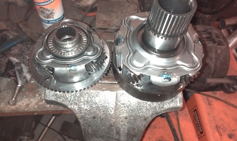

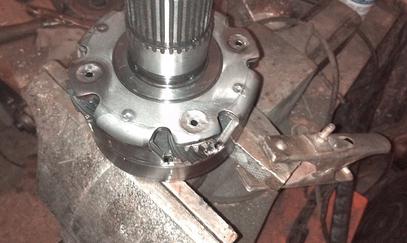

Сегодня опробовали новую технологию заварки планет аргоном. Результат выглядит вот так. Сразу после сварки взялся рукой за планету - не обжегся :-)
Проваренные планеты с приваренными на место крышечками

Ну все, сейчас тебя съедят))))) Это святое, коробочный долян полностью у Антона))))

олова сверху налили что ли?))))
объясни, что это?
если просто насрали чем-то сверху, то это всё херня, нужен провар на глубину.
Re: [Москва] JPService aka VVVLegnum
Сообщение VVV » 28 янв 2014, 14:45
jam писал(а):если просто насрали чем-то сверху, то это всё херня, нужен провар на глубину.
Ты внимательно прочитал исходный пост? Слово "аргон" заметил? :-)

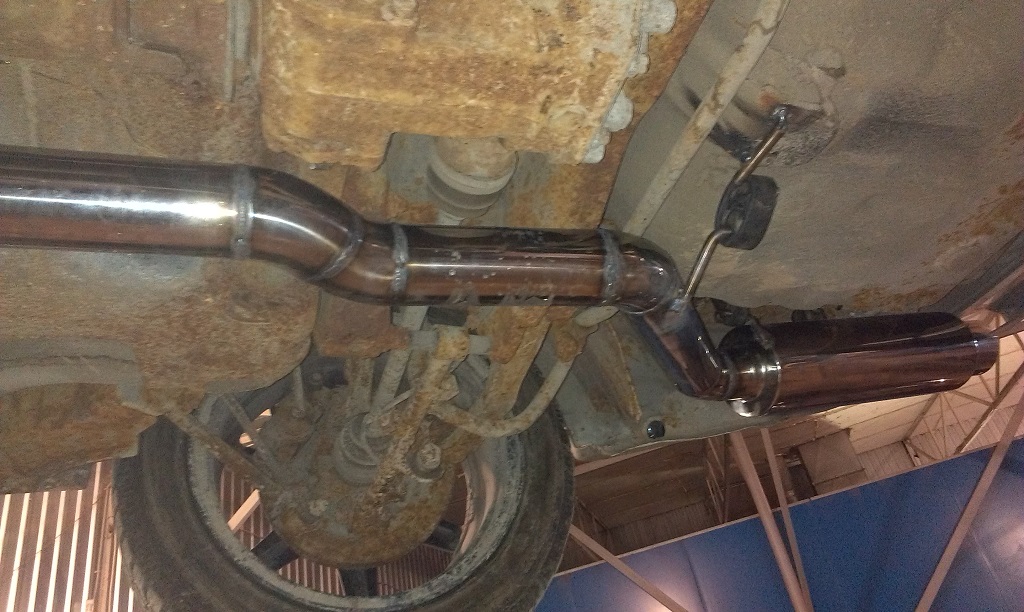

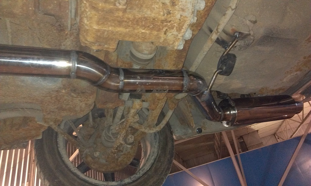

Ну и как водится, очередной ЗАТЫЧНЫЙ ВЫПУСК (ТМ)! Машина - Legnum со свапнутым мотором и трансмиссией от Evo.
Сообщение jam » 28 янв 2014, 14:55
выхлоп норм
а вот тачку походу со дна океане достали)))))))))
Сообщение михаил82 » 28 янв 2014, 14:56
О боже! :shock: Что с днищем у легнума ?
Сообщение C00LM4N » 28 янв 2014, 14:57
Турбосемья - мы всегда найдем, чего бы у вас обосрать!
Сообщение VVV » 28 янв 2014, 15:01
михаил82 писал(а):О боже! :shock: Что с днищем у легнума ?
Нормальный хер знает сколько стоявший на улице легнум :-) Кстати не очень ржавый. Основная ржа на фото - корпус заднего редуктора :-)

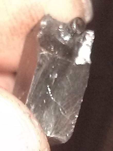

Ради интереса проварили мертвую планету и разрезали вдоль пальца болгаркой. Фотка не очень, но глубину провара примерно видно. Где-то 1.5мм.

нихера не понятно.
лучше провари ещё одну планету, можно старую живую (могу подарить) и прессом дай нагрузку, интересно на какой нагрузке оторвёт палец :)

jam писал(а):интересно на какой нагрузке оторвёт палец :)
Какой смысл в этом тесте, если при работе акпп на палец нет осевой нагрузки, есть только поперечная?
Сообщение jam » 30 янв 2014, 20:14
в этом тесте будет видна реальная глубина провара, когда оторвёт сварку :)

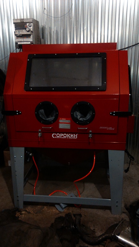

Я, наконец, решился и сегодня привезли пескоструйную камеру Сорокин 10.11 (самая большая у них). В нее спокойно влезают колесные диски, так что в ближайшее время будем пескоструить и красить колеса. Благо, порошковой окраской нас обещают обеспечить без проблем и в любые цвета по каталогу RAL, включая хром. Помимо порошковой окраски можем красить колеса и автомобильными эмалями - тут вообще простор для творчества нереальный, благо у нас свой подбор.

на нас насмотрелся?))))
У нас место не позволяет такую громадину ставить :(
Костян сегодня активно камеру юзал... песок кварц 0.3мм, очень быстро в муку превращается.

jam писал(а):на нас насмотрелся?))))
Почти :-) давно думал, жаба давила. Я ее победил.
jam писал(а):У нас место не позволяет такую громадину ставить :(
Потому что песком уже давно никто не работает. Да и мелковато зерно, зачем такое мелкое?

В общем, сегодня собрали этого монстра :-) Реально немаленький агрегат.
Завтра надеюсь опробовать, благо уже очередь из желающих что-то отпескоструить и покрасить :-)

герметизация у камеры не ахти... пришлось всё проклеивать хорошенько уплотнителями, т.к. те, что были приклеены - не справлялись.
