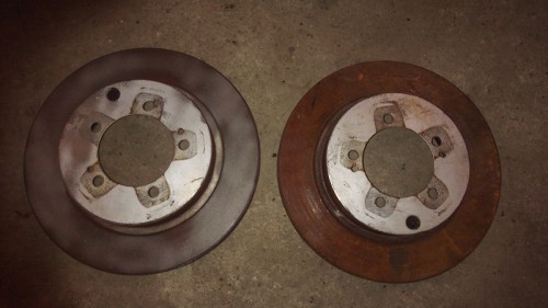

Сегодня попробовал попескоструить мальца. Понравилось

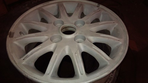

jam писал(а):надо тебе показать, как у нас получилось... видимо наш абразив покруче
завтра сфоткаю.
Я особо не старался, это просто быстрые тесты. Даже грузики не снимал, пятна видны от них. На диск тормозной вообще потратил секунд 5.
А так сфоткай, конечно.
Абразив у меня хороший, благо я заранее изучил тему

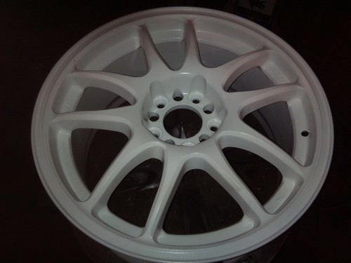

Отпескоструено и покрашено уже несколько комплектов дисков. Эксплуатация камеры выявила полную непригодность песка и схожих материалов как абразива для дисков. От качественного порошкового покрытия песок отскакивает, практически не оставляя следа и быстро превращается в пыль. Идущий в комплекте пистолет также хлам полный. В общем, пришлось вносить определенные доработки в конструкцию. Могу сказать, что про пескоструй и материалы для него я теперь знаю практически все
Но, в целом, технология очистки и покраски дисков порошком более-менее откатана, и результаты вполне неплохие.
Один из примеров того, что получилось:
Но, в целом, технология очистки и покраски дисков порошком более-менее откатана, и результаты вполне неплохие.Один из примеров того, что получилось:

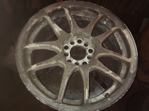

VVV писал(а):А так сфоткай, конечно.
Как-то так получается.

jam писал(а):Как-то так получается.
Ну этим меня не удивить
Я уже и суппорты пескоструил под покраску, и клапанные крышки и еще хрен пойми чего.jam писал(а):Жаль, мы диски не можем пискоструить... камера не позволяет, а камеру большего размера ставить некуда
Кроме камеры там еще много чего надо. Да и вообще по дискам работать - это не ржавчину с суппортов сбивать, там все гораздо геморройнее.

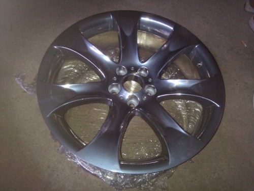

Re: [Москва] JPService aka VVVLegnum
Вот на эти диски пришлось убить просто хренову тучу времени - нереально крепкое покрытие (старые оригинальные диски BMW от E53). На них была отработана технология борьбы с порошковой краской.
Диски красились в хром.
