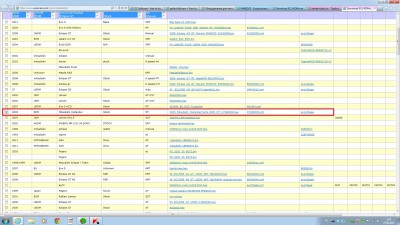

1. Можно ли его перепрашивать, писать логи, и т д самостоятельно?
2. Если да, то что для это нужно?

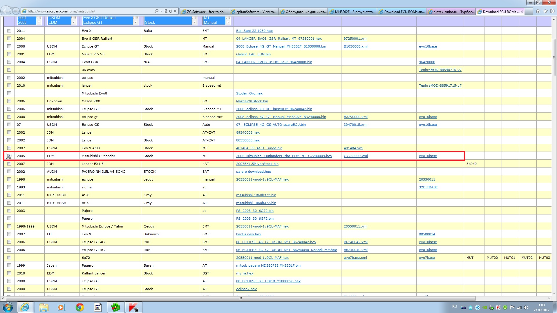

belial писал(а):опен порт и эвоскан, он видит прошивку и может ее править!
там же треководыы вроде расписалии все!!
C00LM4N писал(а):Нужен второй опенпорт, экуфлеш и mmcflash.
KVADRAT писал(а):http://www.airtrek-turbo.ru/viewtopic.php?f=17&t=83&start=0
Какой стоит у тебя процессор?
С конца первой страницы.
И на аут клубе в теме о софте и прошивках обсуждалось. Сколько последних страниц пролестать не помню.

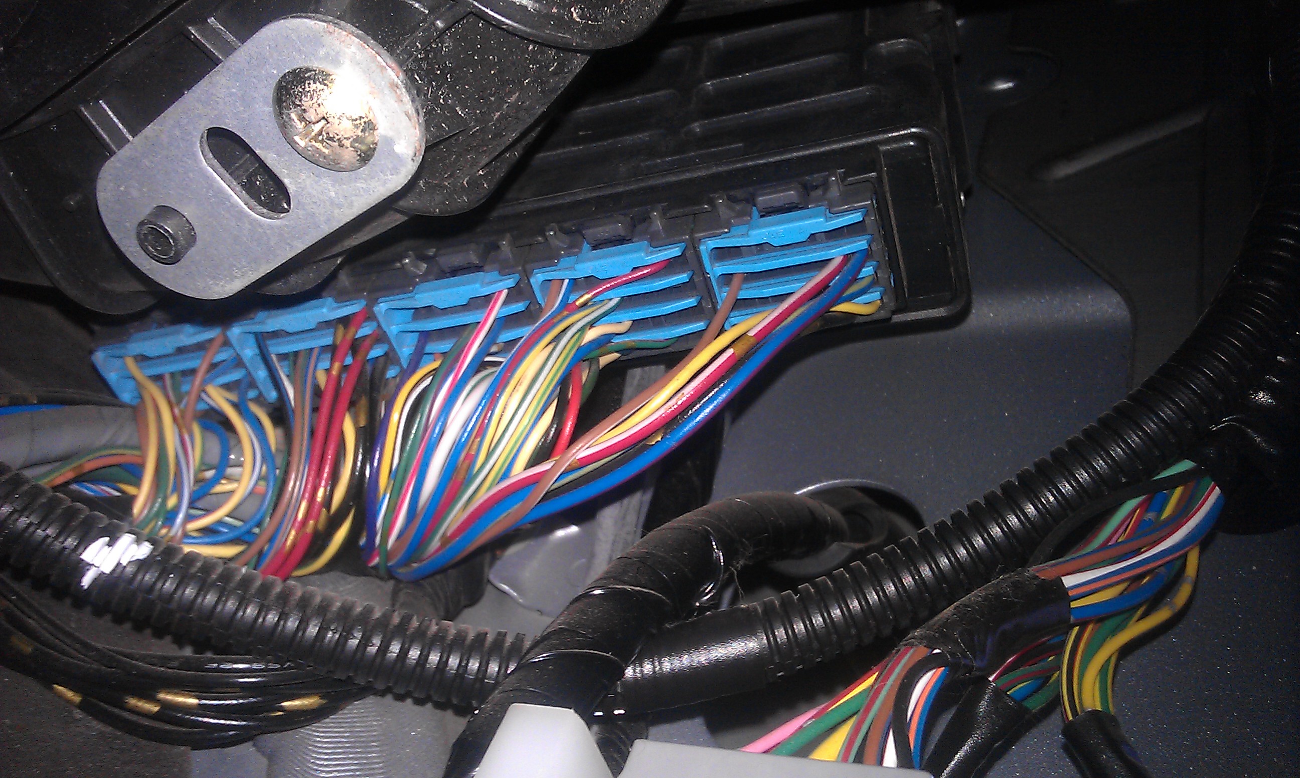

KVADRAT писал(а):мы снимали бардак, пластик боковой и вроде пластик порога.
откручивали массу, снимали разъемы, откручивали ли металлическое крепление в котором стоит блок, хз.
