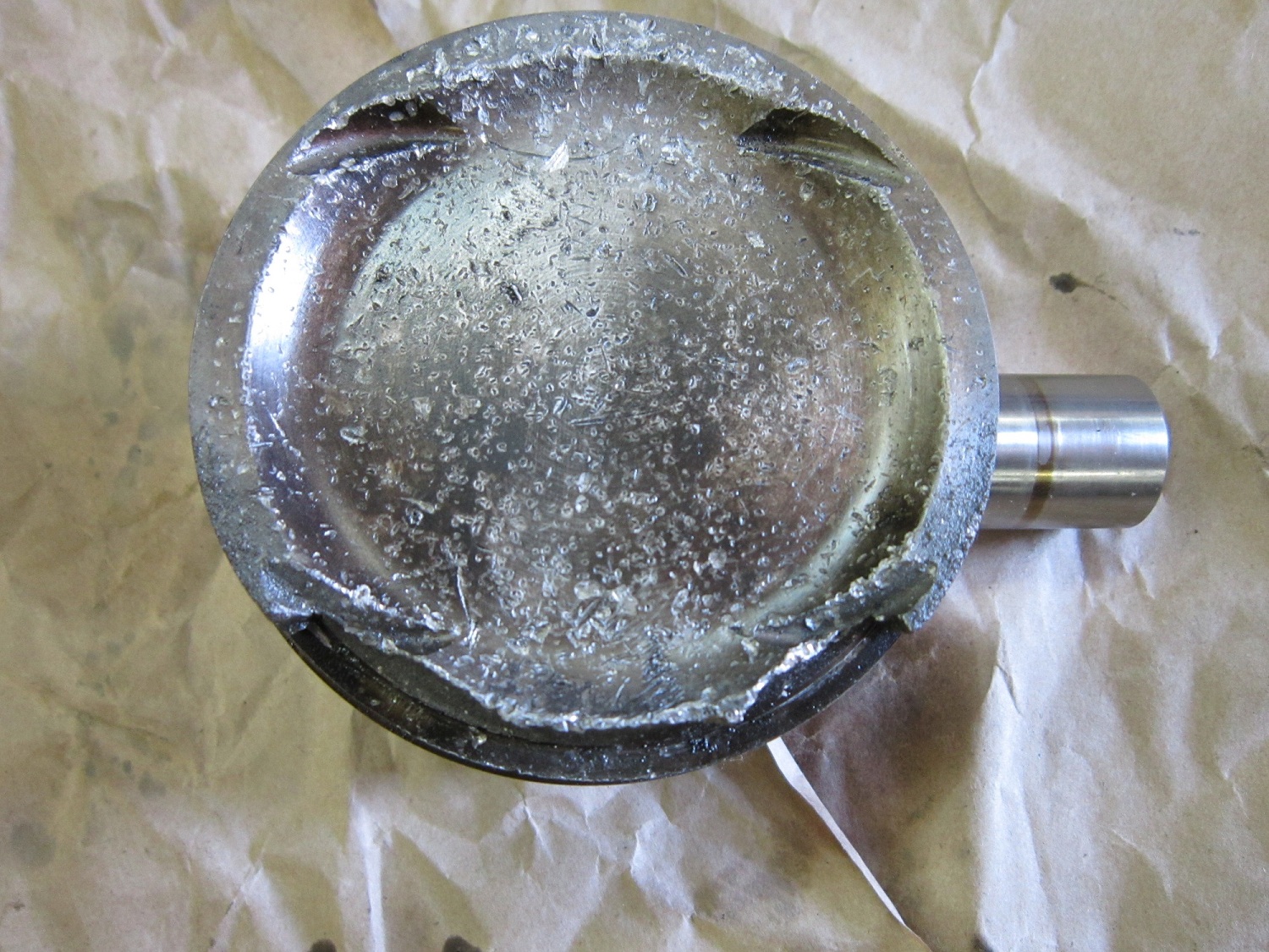

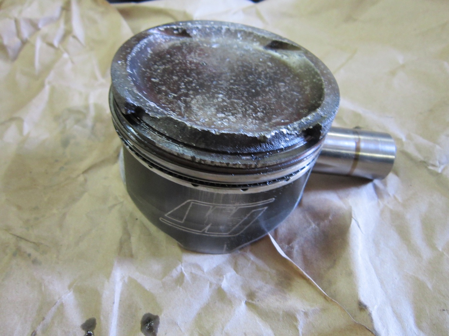

Был тоже опыт((( Ездил на небольшом количестве топлива в баке - отливало когда резко ускорение происходило - хватало за жопу сильно - детон не показывало ни чеком ни в логе, а когда вскрыли всё побито им было.

У меня топливная AH6 от насоса, а на участке от фильтра до рейки ан8 - всё чотко. Были отливы топлива и в этот момент там барабанило как зубилом в момент отлива....я детон не видел никогда ни в логах соответственно ни в чеке по кноку когда был отлив, зато увидел его разобрав мотор уже глазами. В момент отлива резко хватало за жопу машину всегда.
Я грешу на сенсор детонации от 4g64 который вкручен в блок с завода, думаю с эво мозгами надо ставить эво сенсор. Дорого, но я себе буду к сезону заказывать, т.к. для меня вообще непонятно...было уже много моторов положено и после разбора двигателя и осмотра я всегда не понимал как все сталинграды эти не сопровождались детоном в логах и соответсвенно на чеке....я не просто так эту тему год назад поднимал ...

А ты в тот случай детон видел? На логе или чеком может мигало хотябы? Сенсор же у тебя тоже наверняка 64ый?
Re: Помогите кто чем может
Сообщение t527rus » 07 янв 2017, 17:34
Да не детон это-что вы на нем зациклились.Бьет камеру кусочками от поршня,когда его начинает резать.Никакой датчик этого не увидит-частота детона на наших моторах в районе 6 с небольшим кГц.Между 63-м и 64-м разница в частоте небольшая.Резонансная частота датчика и находится в этом диапазоне.А тут просто горящие кусочки хаотично разлетаются и бьют камеру.Я,кстати,даже не знаю,сколько проездил с полуразваленным поршнем,просто однажды завел и на прогреве слышу бздынь,потом снова бздынь.Потом мотор затроил.Выкрутил свечу-электрод согнут :) .Заглянул камерой и охренел :D
Все эти каверны просто от кусочков поршня,когда он разваливался.

Сообщение михаил82 » 07 янв 2017, 18:21
А вот и НИХУЯ!!!! Информация не верная!
У меня комплект последний кованых поршней - все целые (перегородки, юбки заебись, но поёбаные сверху и на башке как на фото выше)
Поэтому то я и в ахуе!
