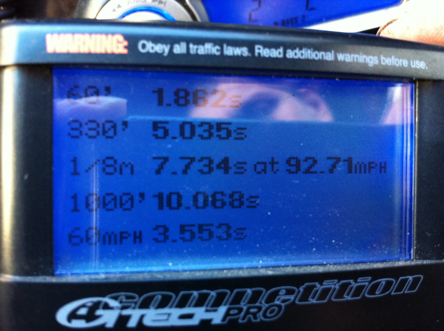

ты забыл указать, чем измерял, с каким коэффициентом...

СообщениеДобавлено: 04 июн 2015, 16:07
t527rus
Посмотри для референса.Проверим,так сказать,линейки.Это не лучший и не худший лог.скажем так-средний :) Вес авто 1820.мой вес 70кг,резина 225/50/17,пара 3,684,аэродинамика как у Трека.
EvoScanDataLog_2015.05.31_18.12.09.csv
В выходные еще исследую влияние положения валов.Америкосы считают для ХКСов наилучшим положением -2\-1.По их графикам разница до 10 сил по сравнению с нулями-проверим ;) Ну и,следом,наброшу пару-тройку градусов наверху-посмотрим,есть ли еще резервы :)

СообщениеДобавлено: 04 июн 2015, 17:03
Ага, скажи еще цифры без лонча.
