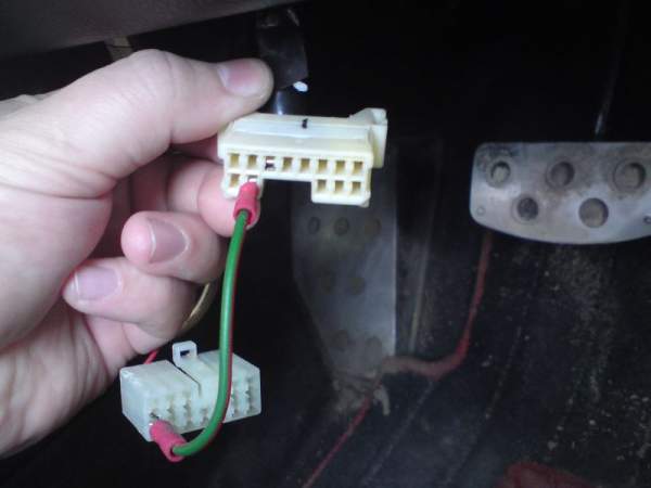

Подключение OpenPort
    Разьем OBD2 и доп.разьем находятся под рулевой колонкой, вот к ним и подключаемся. OpenPort 1.3 Made in Russia имеет сервисный доп.разьем не подходящий по форме к штатному разъему Airtrekа. Решение простое - если не жалко разъем, то его отрезаем и припаиваем(обжимаем) к проводу контакт в виде "папы" или же делаем перемычку-проводок как на фото. Рефлеш коннектор на штатном разъеме - зеленый провод. См. фотку.
    ВНИМАНИЕ! Оставленный подключенным опенпорт или любой другой диагностический девайс заставляет ETACS оставаться включенным даже без ключа в замке на заглушенной закрытой машине (жрет больше 100 мА*ч). Берегите ваши аккумуляторы.

Рефлеш коннектор
georg1970 писал(а):Парни - кто заливает новую прошивку, обязательно проверяйте на детон. На каждой машине порог ее возникновения индивидуален. То, что прописывалось на одной машине, вовсе необязательно будет таким же эффективным на другой- слишком много разных факторов, влияющих на конечный результат. Так тчо ОБЯЗАТЕЛЬНО пишите лог в Эвоскане или Экуэдите, смотрите уровень детона...
