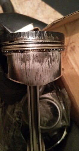

Подниму тему. Внимание, вопрос- что случилось с моим поршнем от двигателя 2.2?

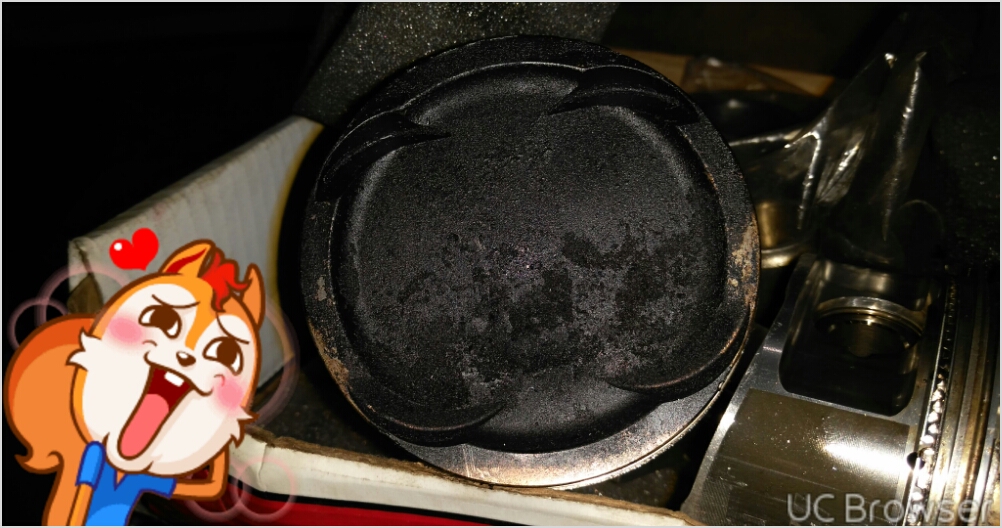

Сообщение votblin » 01 фев 2017, 15:06
Шота а есть вид сверху?

Re: Помогите кто чем может
Сообщение georg1970 » 01 фев 2017, 15:31
Конечно

Сообщение михаил82 » 01 фев 2017, 15:57
подраны с обоих сторон?
Сообщение georg1970 » 01 фев 2017, 16:08
Нет, только с одной.

Сообщение михаил82 » 01 фев 2017, 16:13
на выпуске?
Сообщение georg1970 » 01 фев 2017, 16:15
Пока не знаю, завтра буду блок смотреть.

Сообщение михаил82 » 01 фев 2017, 16:19
один поршень такой?
Сообщение georg1970 » 01 фев 2017, 16:50
Да, один.

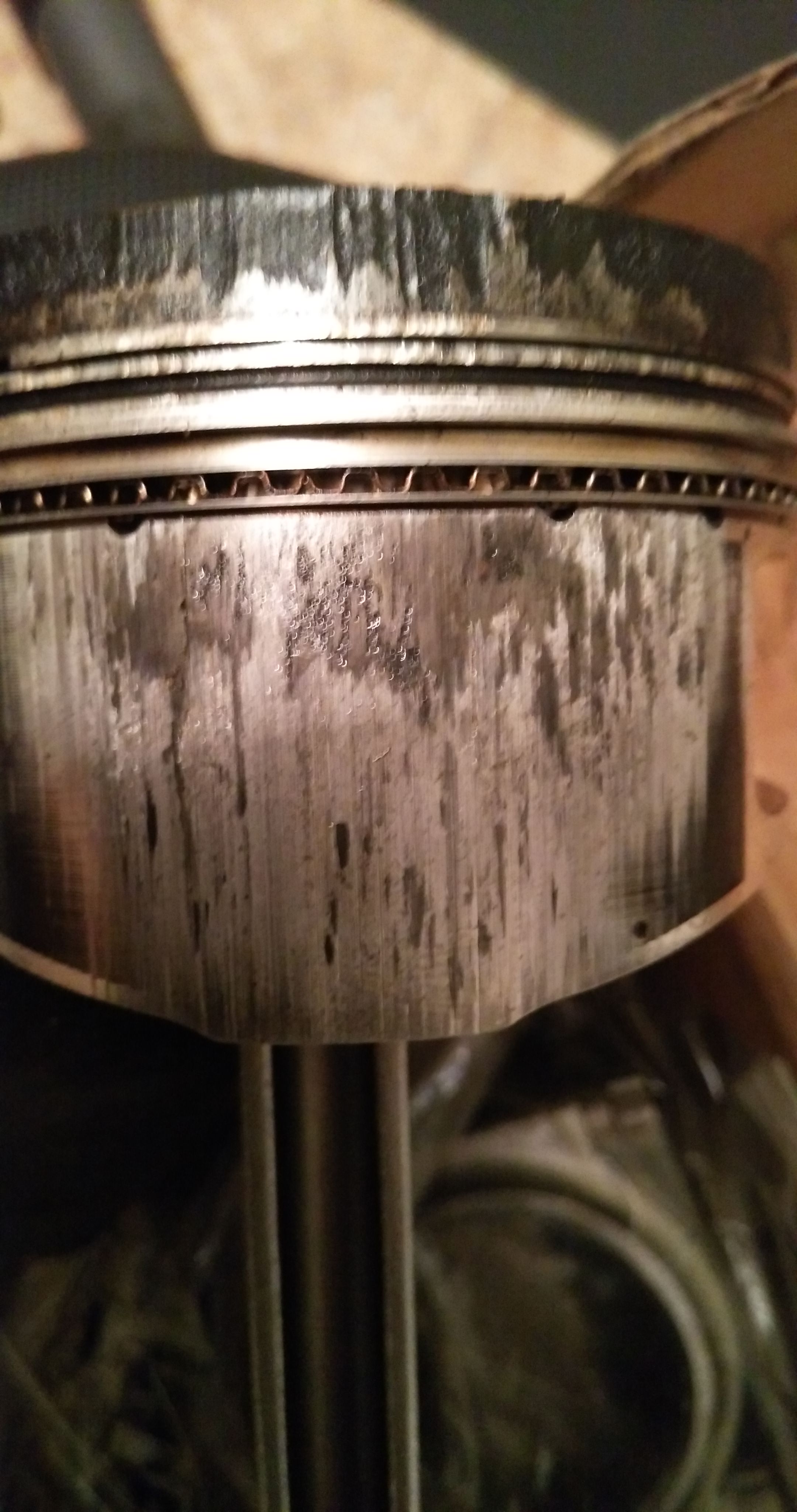

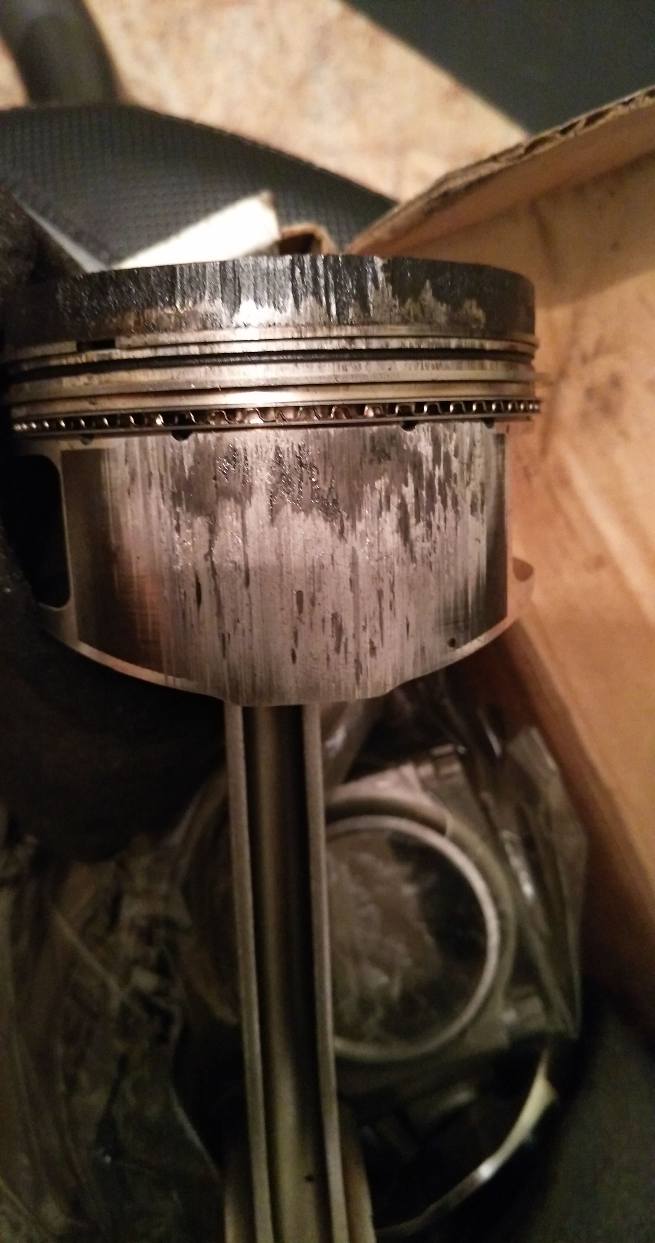

Сообщение georg1970 » 02 фев 2017, 13:18
Посмотрел блок. Задир на выпускной стороне в нижней части 3го цилиндра, в котором отгорал электрод свечи, когда я ехал на спорт бензине и фконе.
Сообщение t527rus » 02 фев 2017, 13:23
Видимо,по пути на выход оказался между поршнем и стенкой.
Сообщение georg1970 » 02 фев 2017, 13:39
Нет, я думаю огарок попал между краем порня и стенкой гильзы и поршень перекосило немного. Поэтому нижнюю часть гильзы и юбку сильно потерло. А дальше огарок потерло об угол верхней части поршня и он вылетел...
Сообщение t527rus » 02 фев 2017, 13:51
Так я о том и говорю))).Попасть он может только в верхней части поршня.У меня раз так кусочек изолятора попал.Подзадрал чуток огневой поясок,в гильзе аж вмятинка получилась.Хорошо,не задрал ничего больше.Правда,собака,все равно погрыз горячее колесо на 05-м гибриде.
