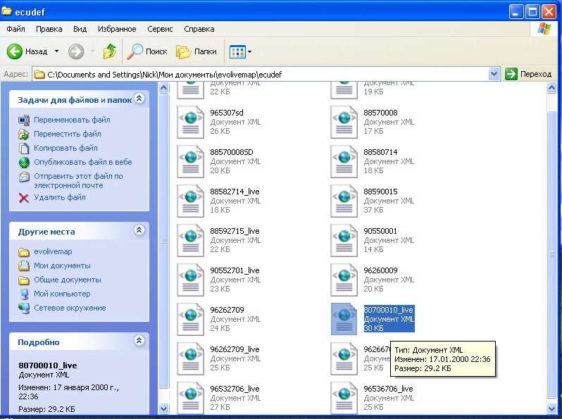

Итак краткий гайдик, как пользоваться EvoLiveMap
Шаг 1:
Установка программы
Шаг 2:
Копируем файл 80700010_live.xml в папку, ее приблизительное расположение указано на скриншоте

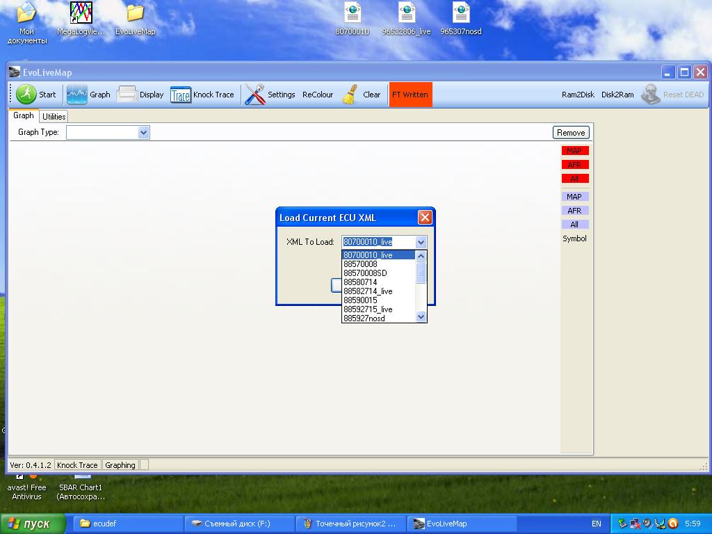

Шаг 3:
Выбираем текущий деф 80700010_live

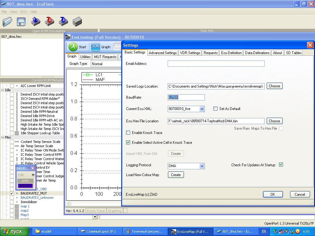

Шаг 4:
Нажимаем на кнопку Settings. В которой BaudRate, должен совпадать со значением в вашей прошивке. Это значение можно посмотреть в экуфлеше BAUDRATE2_MUT

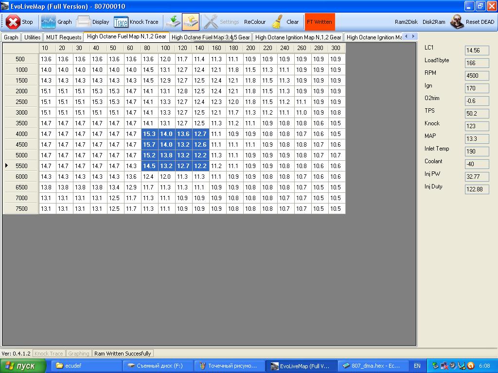

Переходим в закладку нужной карты и нажимаем кнопку с зеленой стрелкой, тем самым считываем значения карты из RAM памяти.

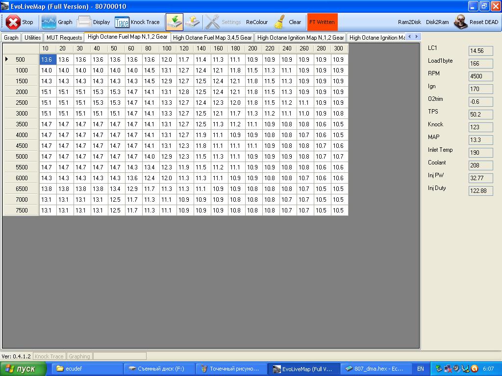

Шаг 6:
Редактируем карту. Значения редактируются как в Ecuflash. Чтобы записать изменения, нажимаем кнопку с желтой стрелкой.
