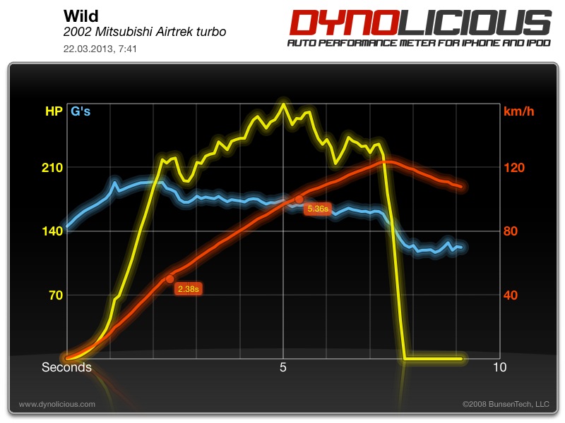

Поставил на днях TD05HRA-16G6mC-10.5T (RS). Яйца, коллектор - сток эво, выхлоп - сток трек, вырезан кат, банка Apexi N1. Форсы пока Жекины от СТИ, насос вальбра, валы ХКС 264-е, маф сток, прошивка от ГТА. Вроде всё... Замерится всё снег мешал, но сегодня с утра получилось, хотя всё равно скользко.. Короче с небольшой пробуксовкой получилось 282 лошади и 5,36 до стони. Вопрос - реально ли с этой турбой и на этом конфиге настроиться так, что бы приблизиться к 4,5 сек. до сотни?
