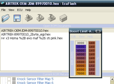

Вот смотрю прошивку 899
В моей прошивке этот параметр по всем оборотам 200
Или я чего то не то смотрю?
P.S. перенесите в соответствующую тему пожалуйста, а то не разу не про выхлоп!

Сообщение Homa » 16 янв 2013, 09:16

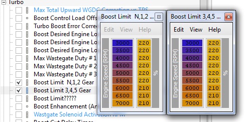

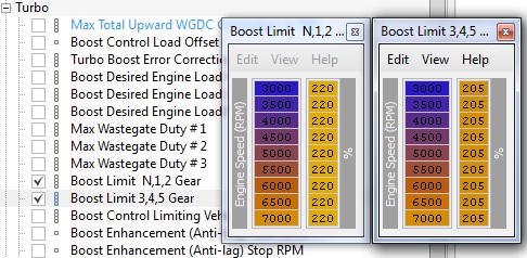

C00LM4N писал(а):220 отсечка в стоке на 1 и 2. 205 на 3,4,5.
Саня, boost limit.
Где это смотреть?
Где этот лоад в boost limit

Сообщение C00LM4N » 16 янв 2013, 09:45
Вот.
Re: Прошивка родного мозга
Сообщение Homa » 16 янв 2013, 09:48
Может у меня в экуфлеше неправильная XML???
Сообщение C00LM4N » 16 янв 2013, 09:53
Может быть )
