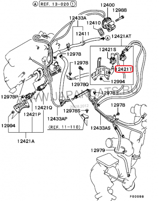

Так ну со схемой подключения более менее ясно. На второй сосок трубка от актюатора, а на третий - от выхода турбины. А не подскажите какая трубка откуда идет? Че то по схеме из каталога я запутался. В натуре я конечно посмотрю, но хотелось бы еще на схеме, чтоб было от чего отталкиваться)

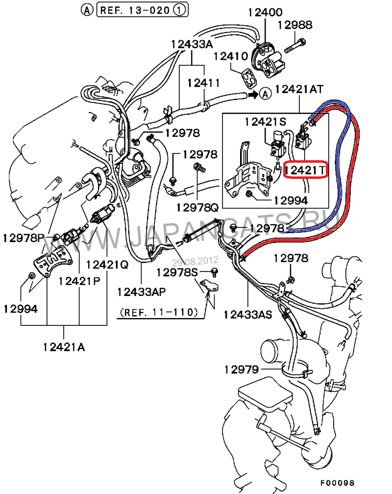

Разве штатные трубки (синяя и красная) не идут одна от актуатора, а другая от выхода трубы?

тебе надо выходы непосредственно с турбины и гейта. штатные трубки не трогай даже, т.к. они соеденяются в самом начале для работы двухпортового штатного соленойда.

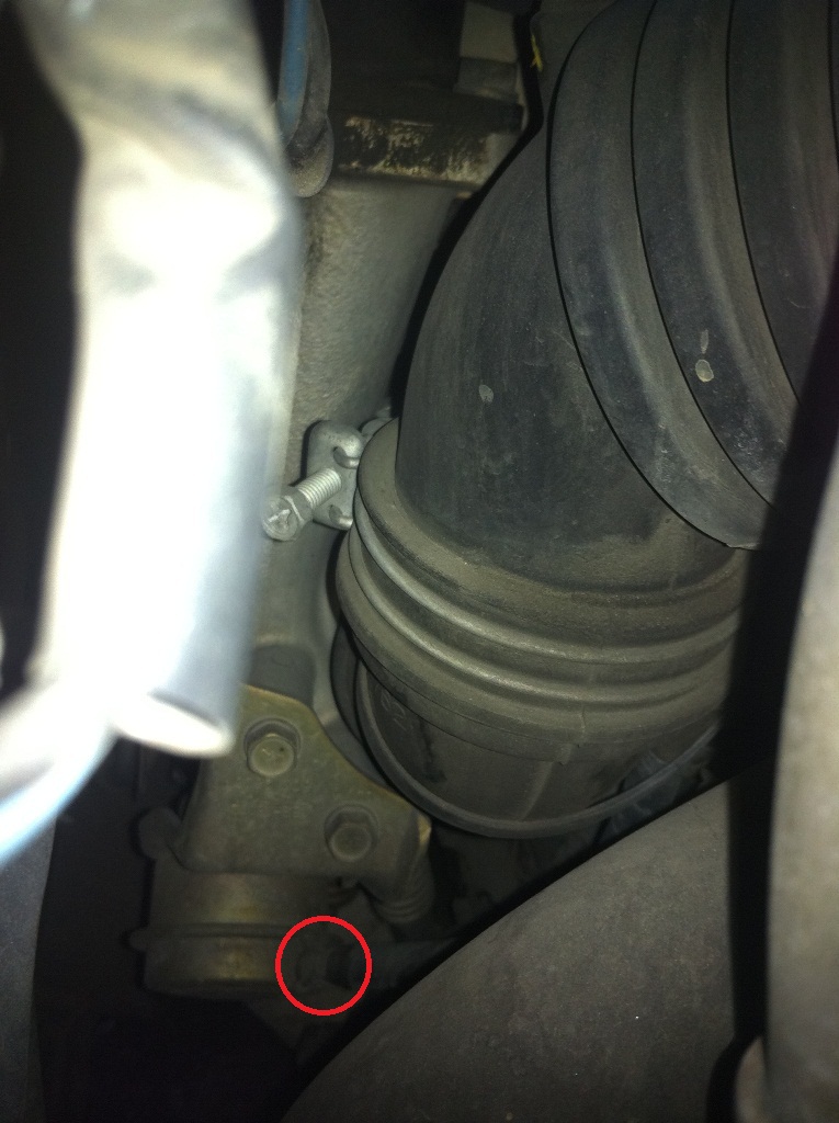

выход с турбины на самом первом пайпе железном, который прикручен к турбине.

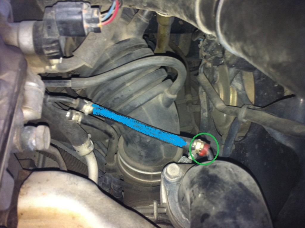

На блоке у тебя прикручен металический тройничек, от него одна трубка идет на штатный соленоид, а с обратной стороны 2 трубки, верхняя идет на впуск(к резиновой гофре которая от фильтра к турбине) а нижняя идет как раз на выход с турбины!

Вобщем, если я все правильно понял, то новые трубки от трехпортового соленоида подключаются к:
1. гейту - красный кружок
2. выходу турбины - зеленый кружок
Если опять что-то напутал, поправте плз

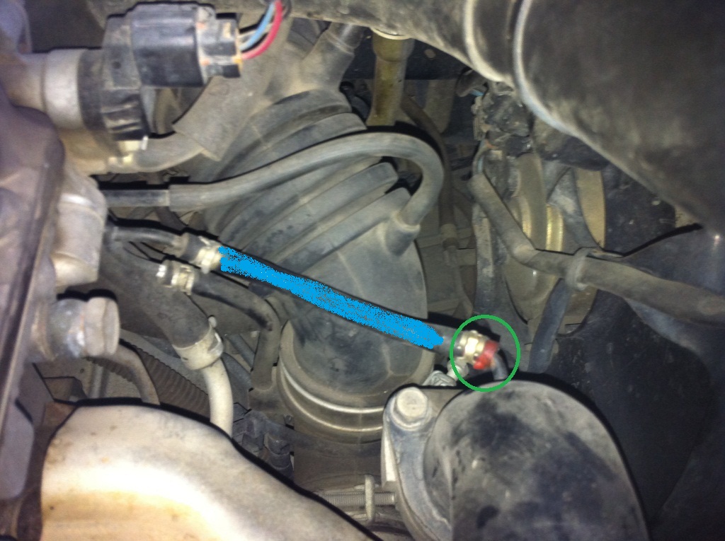

И с жиклером не совсем понял. Он стоит в короткой трубке (синим выделено)? его надо в какую то из новых трубок поставить?
Re: Трехпортовый соленоид: выбор и настройка
Сообщение jam » 30 авг 2012, 15:34
жиклёр не надо ставить.
и третий выход с трёхпортовика надо на впускной пайпн надеть, на втором фото ег овидно, рядом с синим шлангом.
