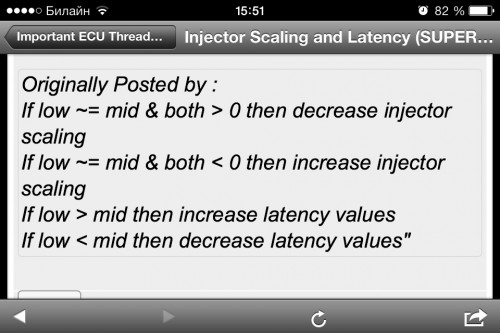

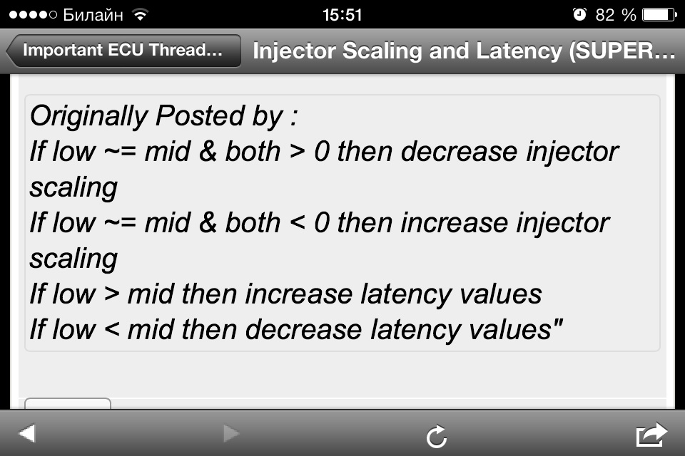

у меня при недавнем логировании лоу трим был4.5%, мид трим -5.3%
как правильно их выровнять?
Re: OpenPort 2.0 или шьем Outlander Turbo
Сообщение C00LM4N » 24 сен 2014, 12:56
Добавить скейлинг, добавить летенси.
Сообщение catcher » 24 сен 2014, 13:10
Как-то так

Господа, разжуйте пожалуйста на примере наших прошивок.

Увеличь латенси на 3%, но смотри, убегут значения реальные под бустом))) так что осторожно

Сообщение KVADRAT » 25 сен 2014, 14:56
Я и правил всегда латенси.
Но тогда не было такой вилки.
Если приподнчть латенси. То по идеелоу трим пойдет к 0, а мид будет минусовать еще больше.
Сообщение georg1970 » 25 сен 2014, 15:00
Вообще, нужно смотреть все тримы вкупе... Лучше всего, конечно, когда все на одной стороне от нуля, но если не получается, то важнее, чтобы хай и мидл тримы были по одну сторону. Лоу не так важен, если он в пределах 5ти процентов.

Сообщение KVADRAT » 27 сен 2014, 11:35
в общем увеличил латенси вольтаж немного.
лой трим стал 2.1%, а мид -0.3%
Сообщение catcher » 27 сен 2014, 11:43
Ну и хорош!!! Оставь

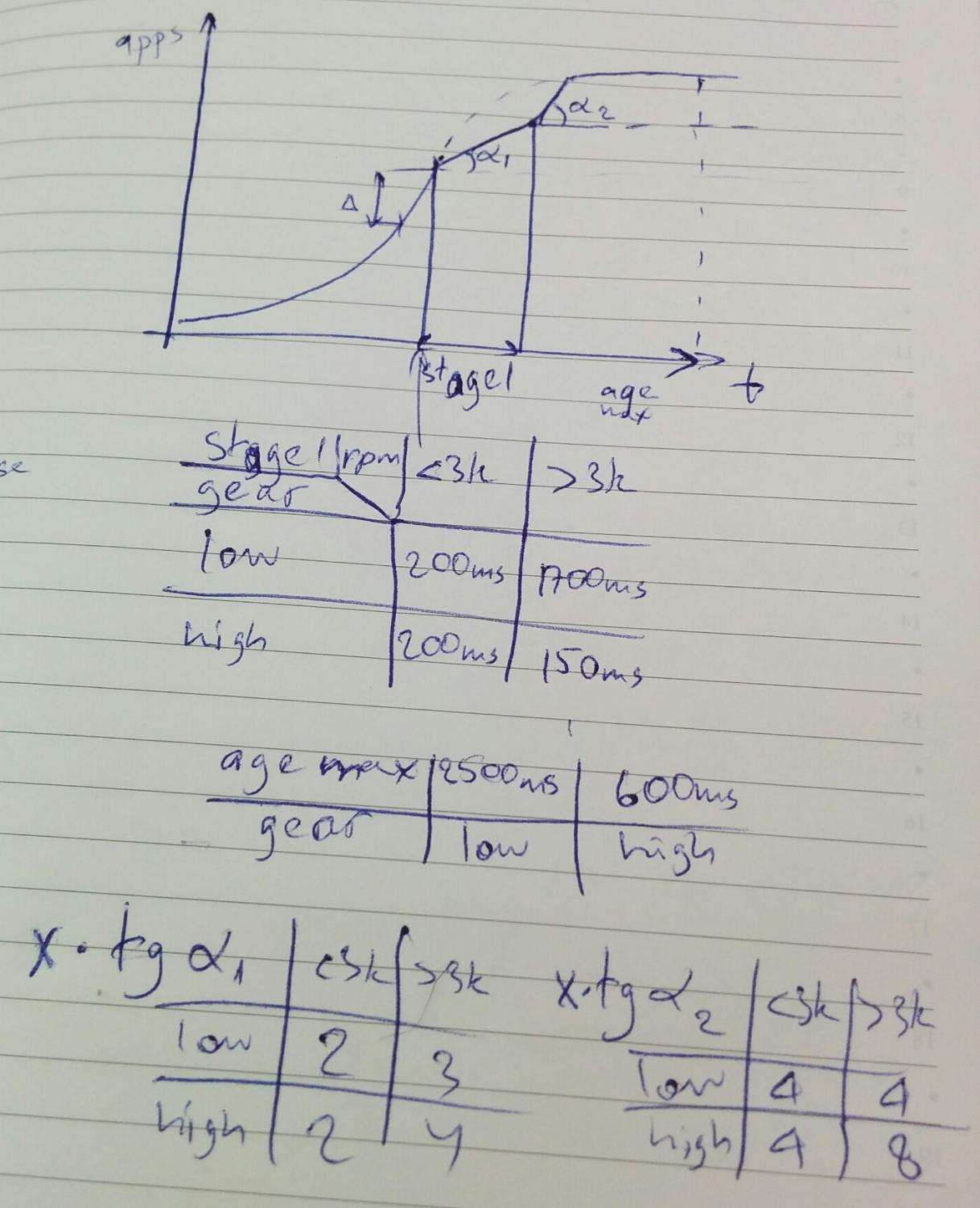

Копался недавно в прошивке аута, нашёл довольно интересный механизм ограничения открытия дросселя.
Алгоритм применяет к скорректированному сигналу педали (см. трёхмерные карты rpm x apps).
Работает только в движении, на передаче, когда педаль сцепления отпущена.
При обнаружении резкого нажатия на педаль газа (дельта сигнала > порядка 40мВ/10мс - полный размах сигнала педали газа <4В) контроллер ограничивает прирост целевого положения дросселя в два этапа, продолжительность этапов и ограничение зависят от передачи и оборотов.
В кольте/эво10 эту фигню усложнили, заменили большинство констант на трёхмерные карты и добавили аналогичный алгоритм на закрытие дросселя.
Кому интересно как работает дроссель без этого алгоритма - можете обнулить таблицу максимального времени действия по адресу 0x79e0 (4 значения uint8, скейлинг x*25ms)
