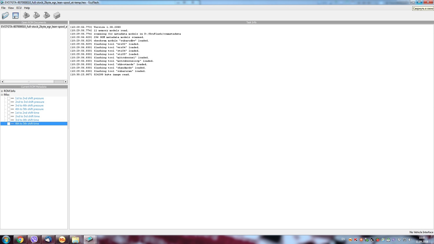

Добрый день! Хотел подредактировать под себя прошивку 80700010, открыл в EcuFlash, а там только АКПП можно редактировать. Помогите разобраться как открыть все другие параметры. Принтскрин во вложении

В чем проблема скачать экуфлеш из шапки?
