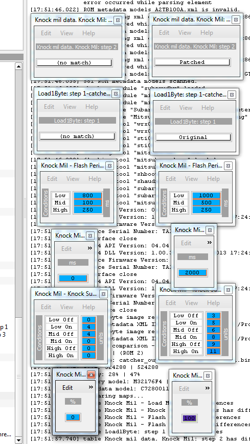

залил старую без патча и опять ее считал, данные где патч затерлись ни все, а где кнок мил вообще все осталось.

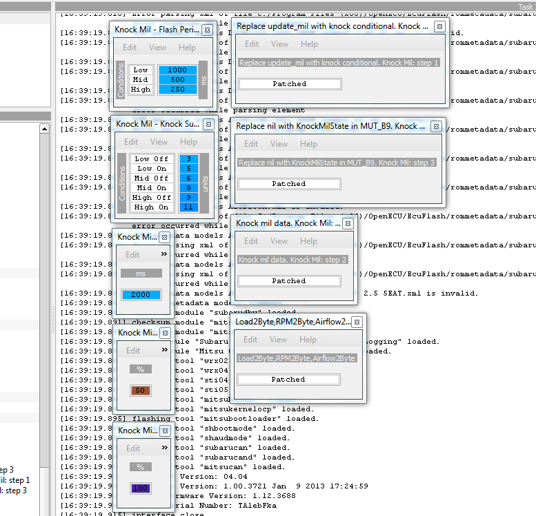

Тоже попробовал патчи, сначала записалось норм, все работало, залил свою прошивку, с патчами начались глюки такие же как у партизана, если они в старших адресах после 384kb, то видимо как то не так экуфлеш их пишеи, потому что как буд-то после 384kb запись резко ускоряется
В итоге залил первоначальную прошивку, но патчи остались. Может их перенести в первые 384kb, там есть место для них?

Ну вообще запись должна ускоряться примерно после 344К, потому что выше всё забито 0xff, что соответствует состоянию страницы после стирания.
Можно перенести, там как минимум два неразрывных блока по 40К есть

У меня есть только одно подозрение, что модификации F3/F4 (384K/512K памяти) контроллера M32170 производятся на одной линии, а по результатам тестов маркируются соответствующим образом.
Перенёс патчи, разослал xml описания, жду результатов.

Патч как я понял заключается в следующем: подменяется адресс функции обработки чего либо, сама функция (патч) находится после 348кб, в пределах первых 384кб подменяется просто адресс на вызов новой функции (степ 1), которая расположена после 384кб. Но контроллер записывает корректно только первые 384кб, а что дальше он пишет не понятно, возможно страницы памяти после 384кб маркируются каким-то образом, поэтому туда пишется/перезаписывается не корректно. Поэтому есть предложение перевести патчи сами (сами обработчики) в первые 384кб и подменять соответствено их адресса на новые участки памяти в пределах 384кб. Незнаю понятно или нет))) в общем надо все в первые 384кб перенсти все патчи)))
Хотя я скорее всего ошибаюсь) чисто мое предположение

Патч встал ровно, пока не пойму как работает, так как может сигналить при мало нагрузке, а может молчать при валилове, возможно бенз гавно...

смотрел что кажет эвоскан когда моргает чек , при включении эвоскана чек переставал моргать, кноки показывал только эвоскан.

Чек начинает в патче моргать при достиении 5 кноков, перстант при 3 вроде. У меня детонит при 3000-4000 (но не более 3-4, на гоячем куллере чуть больше). Главное что потом детон проходит) поэтому бывает что при детоне эвоскан показывает, а лампа чека молчит.

Проверьте кто-нибудь EcuFlash 1.44.4247 на ауте - получится ли прочитать. Я сейчас вместе с Tactrix разбираюсь с проблемой. Возможно он перестал нормально работать с M32R (все, что читалось как Lancer RalliArt 512k).
