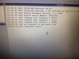

Помогите считать прошиву
Имеется:
1. Tactrix openport 2.0
2. EcuFlash 1.43.3252
Выбираю для считывантя ralliart 512k mitsubootloader m32176f4
В ответ
Что я делаю не так?
Reflash коннектор не подключал тк он другой на эво, да вроде и не нужно обычно.
Все библиотеки экуфлешь норм грузит, очистил лог (чтоб удобнее было смотреть) и попытался слить

catcher писал(а):Что я делаю не так
Вот это:
catcher писал(а):Выбираю для считывантя ralliart 512k mitsubootloader m32176f4
Выбирать надо "EVO9/Eclipse AT"

boot подключен? При попытке считывания вентиляторы включаются? (По-моему этой первый признак, что контроллер перестал выполнять программу и перешёл в режим загрузчика)

Что за бут и как его подключить?
Вентиляторы не включаются) эво скан все видит, тока дросселя показания странные, из-за того что он привых с механического считывать

Ну там со стороны USB-разъёма на OP2.0 есть 2.5 jack, а рядом с OBD разъёмом на машинах Mitsubishi есть белый разъём, куда выведен boot пин с контроллера. Вообще с OP2.0 можно купить адаптер jack->белый, но я использую проводок.

Есть разьем у меня, но он не подходит к тому что в ауте, он от эво

А какой там в ауте разъём? Как в треке - мамы? Тогда может посмотреть как в треке бут подключается viewtopic.php?f=17&t=26

Для того чтоб слить обязательно бут нужен? Я просто слить хочу)

да, обязательно.
