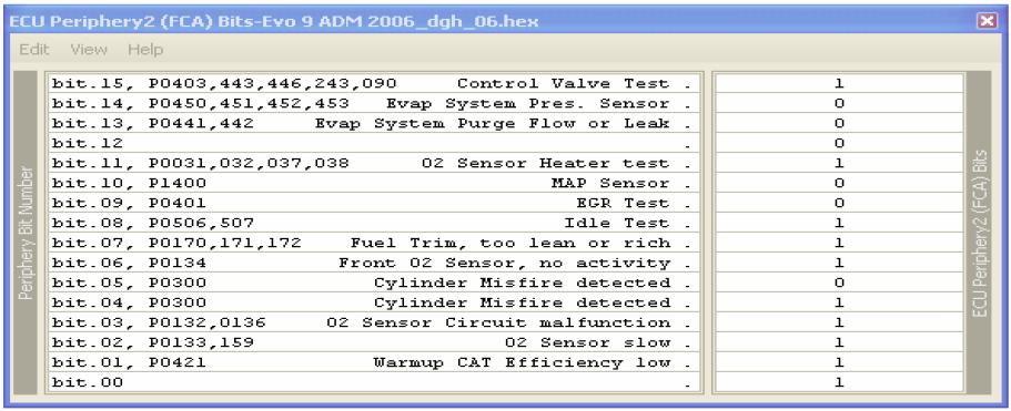

Сообщение C00LM4N » 23 июл 2015, 11:44
Мож кому пригодится.
FAA: bit.14 front o2 sensor heater circuit - Управление подогревом датчиков, без контроля ошибок.
FCA: bit.03, P0132 P0136 O2 Sensor Circuit - Проверка на живой сигнал лямбды.
FCA: bit.11, P0031 P0032 P0037 P0038 . - Ошибки подогрева (в т.ч. P0135).
Леша подсказал.

Сообщение Evg » 23 июл 2015, 17:12
Просто надо вставить картинки в перевод Шоты - на 133-134 стр. трудов мерлина описаны биты переферии
