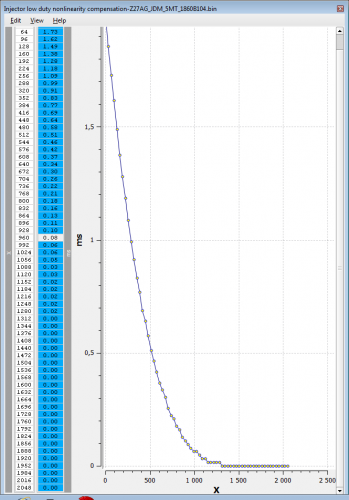

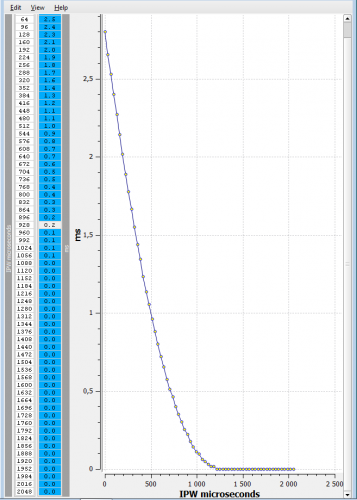

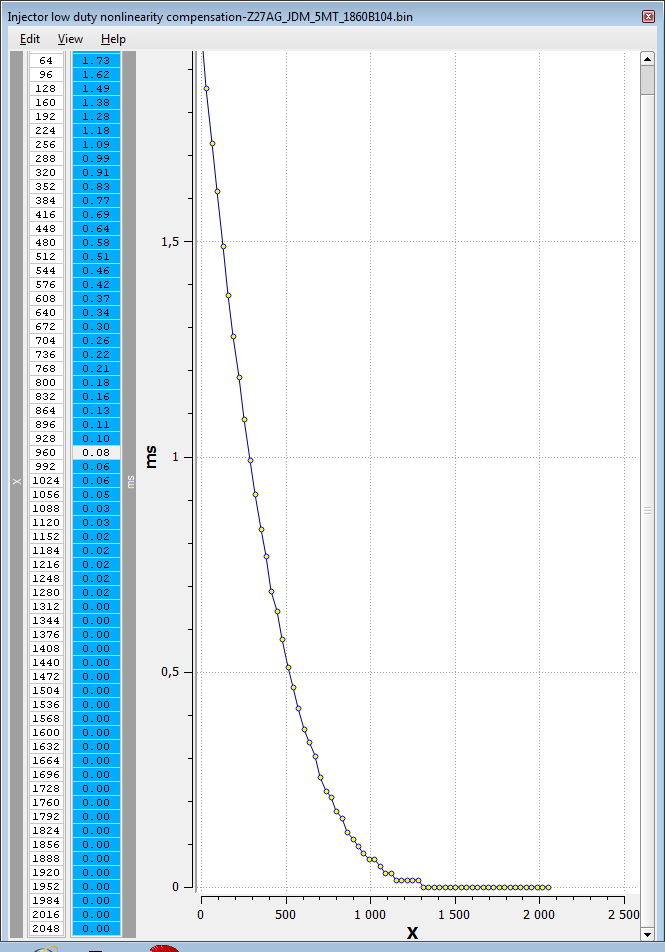

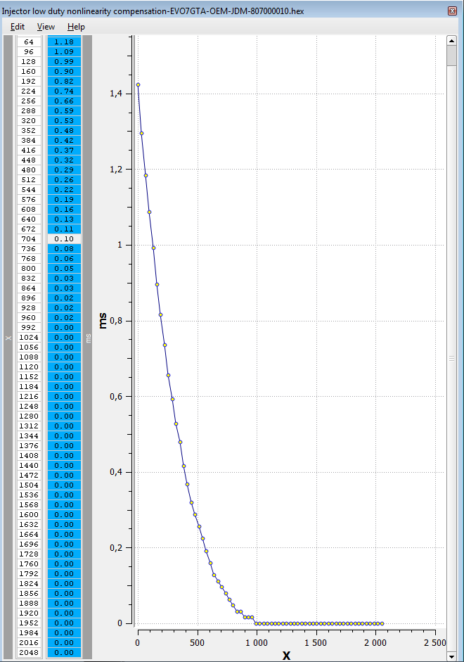

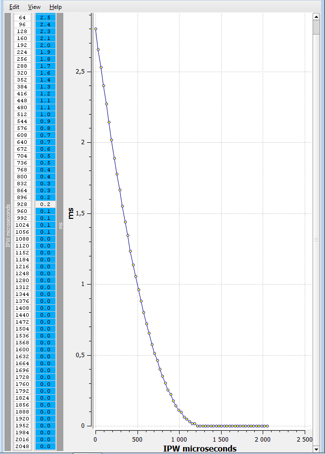

Ещё есть интересная деталь, которую я пока не находил в описаниях. В режимах низких нагрузок форсунки работают в немного нелинейном режиме, то есть недостаточно скомпенсировать длительность импульса по напряжению питания, при коротких импульсах форсунка просто не успевает полностью открыться.
Например в 4G15T (кузов Z37A) длительность впрыска на холостом ходу (до компенсаций) составляет около 1100мкс, компенсация нелинейности представлена таблицей:
То есть на ХХ компенсация будет порядка 100мкс. Это на ~268cc/min высокоомных форсунках.
Для форсунок аута/трека график выглядит так:
Для ГТА:
Есть о чём подумать

Для ГТА:

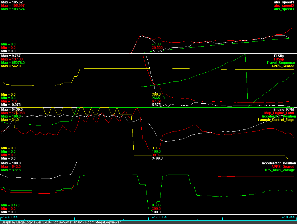

И так, описание отправлено, жду результатов первых испытаний (всё-таки сделал заодно патч для 2-байтного логирования нагрузки/оборотов/частоты маф).

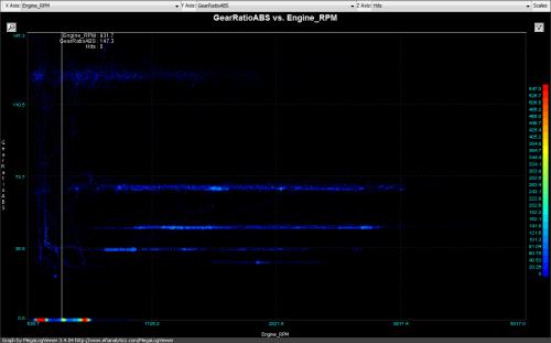

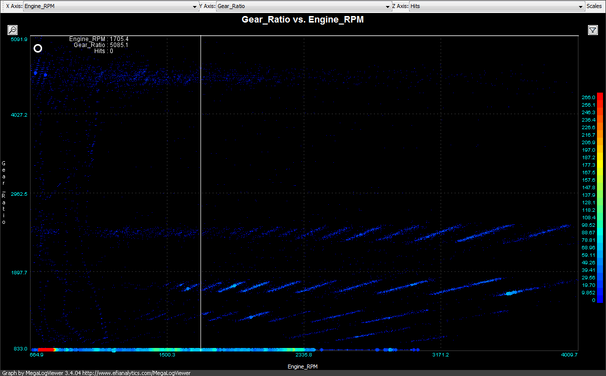

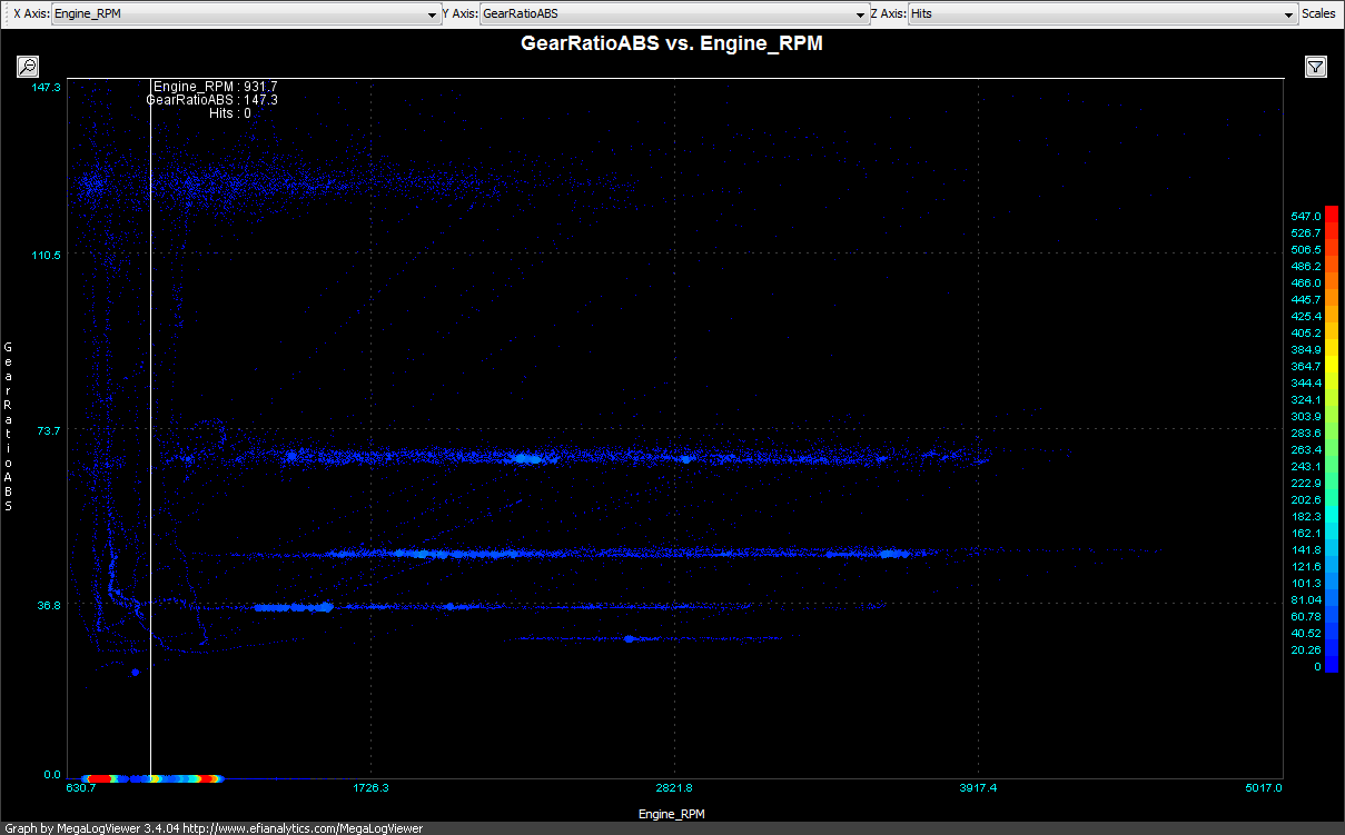

По дороге с работы развлекался логами. Вот как примерно выглядит распределение внутреннего параметра "передаточное число трансмиссии" внутри контроллера, по которому происходит переключение между картами наддува в MT прошивках.
Для сравнения как оно выглядит если взять скорость напрямую от ABS и поделить обороты на скорость в просмотрщике

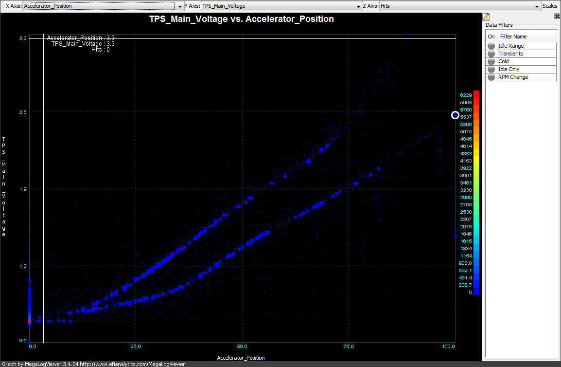

Испытывал я тут недавно лаунч на кольте, и заметил странную вещь - почему-то заслонка открывается всего на 2.568В..
Scatter Plot по осям APPS (Accelerator Pedal Position Sensor, иначе - положение педали газа) x TPS даёт интересную картину чёткого разделения характеристик
Путём тестов и копания прошивки установлено что нижняя характеристика действует для первых двух передач, верхняя - для последующих.

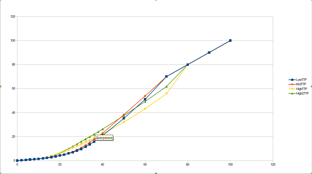

Решил пересмотреть прошивку аута. Там всё конечно иначе:
Карты не двухмерные, а трёхмерные - характеристика может меняться от оборотов (впрочем это используется только единожды)
Самих карт не 2, а 3 (по моим предположениям для 1й, 2й и для последующих передач)
После перевода данных в Excel получаются такие графики для аута:
Не смотрите на линейную часть выше 80%, на самом деле ход педали газа/дросселя заканчивается на 80 по данной шкале.

Re: OpenPort 2.0 или шьем Outlander Turbo
Профессор, я так понимаю это карты управления дросселем?
В прошивке они используются в виде множителя в формуле расчёта положения дроссельной заслонки по положению педали газа, так что можно сказать да.
Но это не то что в xml'ках эво10 называют Throttle Map.
Для ГТА:
Есть о чём подумать
Леш,а что есть осьХ?Обороты?

t527rus писал(а):Леш,а что есть осьХ?Обороты?
Длительность впрыска в микросекундах. В том посте кстати ошибка в масштабе оси Y, по-настоящему там в 4 раза меньше значения. (см. viewtopic.php?f=17&t=26&start=1450#p89257)

С длительностью все ясно,я про цифры от 0 до 832.
ось X - расчётная длительность впрыска до компенсаций лага и нелинейности.
ось Y - компенсация нелинейности.
Лех, а та карта, что я тебе скинул - неверная? А то по ней так красиво значения идут до нуля...
