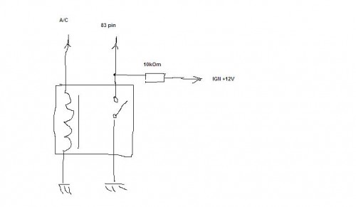

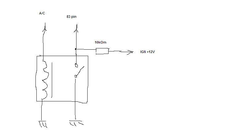

t527rus писал(а):Для тех,кто использует для переключения кнопку кондишки-альт.карты активируются при АС Оff.При включении кондиционера работают основные.Приколхозил себе релюшку с подтяжкой 12В,чтобы при AC off работали основные карты,а в AC On-альтернативные.А то я постоянно путался.
Упс. А на полгода раньше нельзя было об этом сказать? А то я сейчас проверил - действительно такая фигня, а поменять то в программе проще чем реле вставлять.

А я только сейчас занялся этим вопросом) Поставить реле-дело 5 минут)

Художник я еще тот :) .Ну как-то так

У меня ничего не моргает,но карты переключаются.Нужно посмотреть,идет ли сигнал на 83-й пин.
