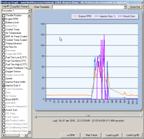

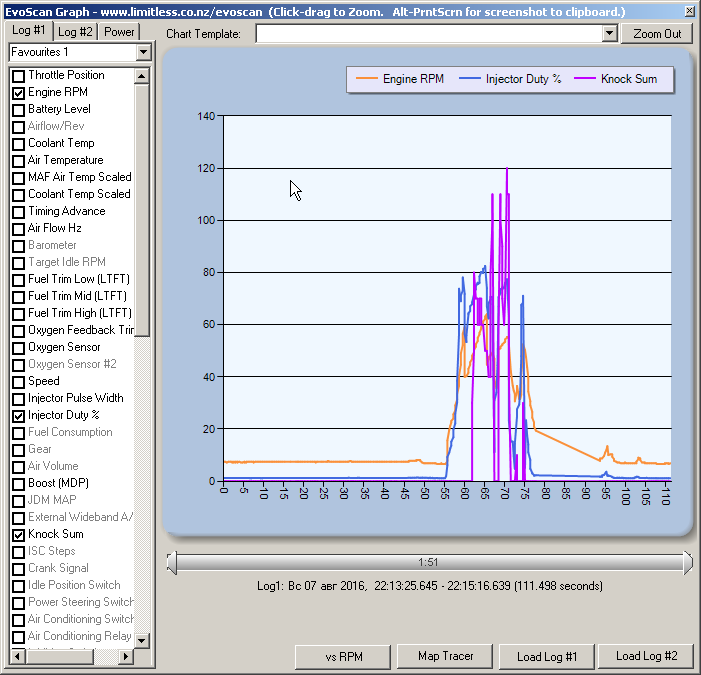

Сообщение Evg » 08 авг 2016, 10:09

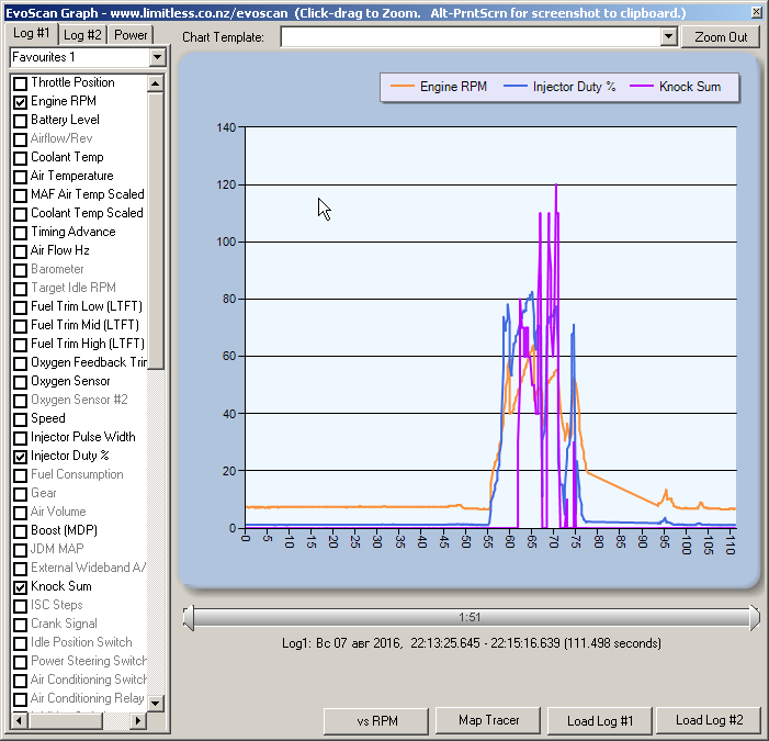

Народ хелп посмотрите логи это нормально или плохо?
Конфиг - двиг сток, кулек, блуофф , насос аэроматив 320л, топливный регулятор - китай
Также беспокоит Low fuel trim
EvoScanDataLog_2016.08.07_22.13.25.csv

Re: Понимающие в логах, помогите разобраться
Сообщение t527rus » 08 авг 2016, 18:24
Переключи температуры на Цельсии и включи хотя бы Лоад Кальк.2-х байтный у тебя в попугаях.Теоретизировать,не видя прошивы почти бесполезно.Как настроен регулятор?А,вообще,выглядит не очень здорово.
t527rus
Сообщений: 1378
Благодарил (а): 174 раз.
Поблагодарили: 316 раз.
Откуда: Магадан
Сообщение Evg » 09 авг 2016, 06:18
t527rus писал(а):Переключи температуры на Цельсии и включи хотя бы Лоад Кальк.2-х байтный у тебя в попугаях.Теоретизировать,не видя прошивы почти бесполезно.Как настроен регулятор?А,вообще,выглядит не очень здорово.
Регулятор был настроен на 3 бара (по китайскому манометру, который на нем) сегодня утром открыл капот посмотреть - показания 2,7 бара на хх - походу пружина просела , думаю поменять его вообще на стоковый. Нам от эво регулятор подходит?
Как с регулятором разберусь , сниму по новой логи, что логировать нужно помимо этого?

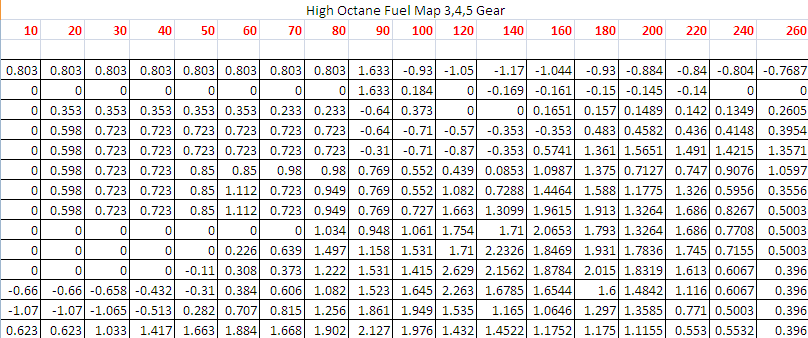

Николай не могли бы вы взглянуть на мою прошивку чую там тоже какое то зло зашито
Boost Limit N,1,2 Gear и Boost Limit 3,4,5 Gear везде в таблицах 319%

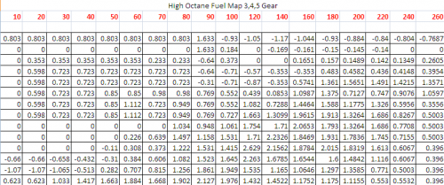

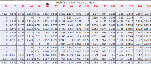

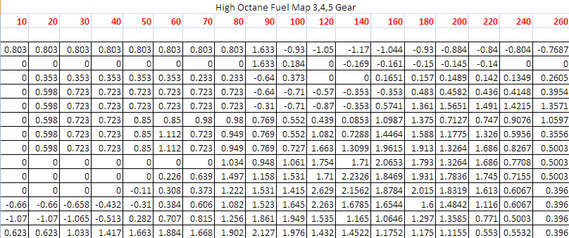

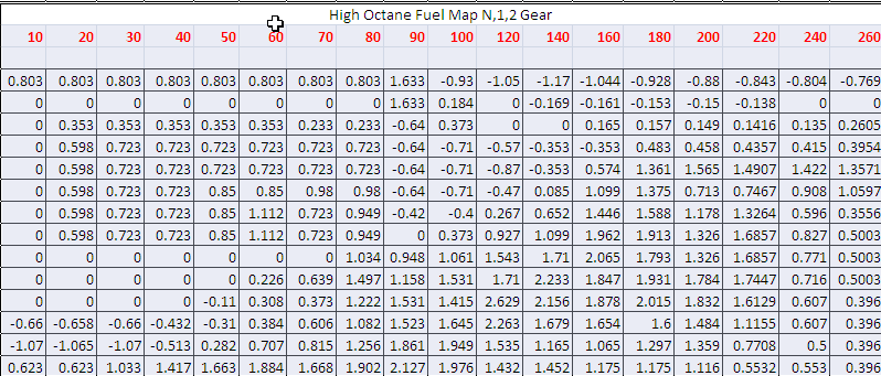

Сообщение Evg » 09 авг 2016, 08:07
High Octane Fuel Map тоже правленые. Из своей карты вычел стоковую карту вот что получилось
