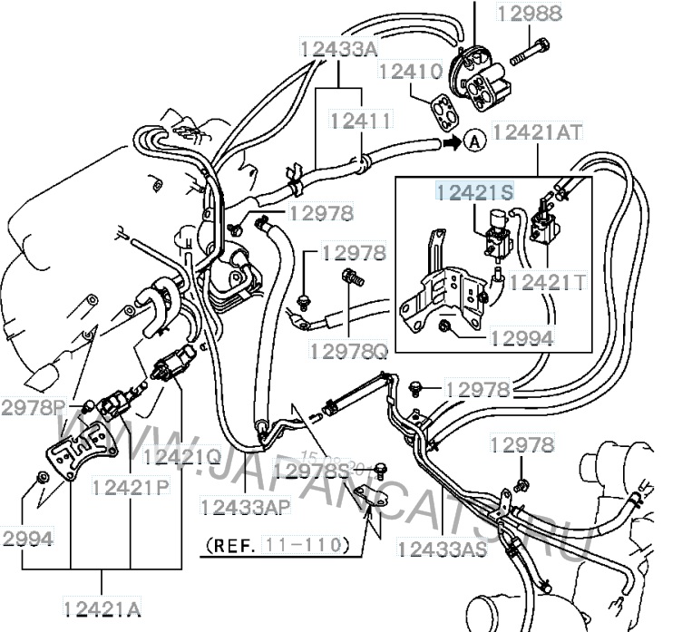

Извините, что снова докучаю!!
1. Не разобрались ли с трехпортовиком? Можно ли ставить его на сток или будут передувы?
2. Куда цеплять жиклёр и как? Просто вставить его в трубочку? Или где-то в системе есть стоковый жиклёр, который надо сменить на 97.5? (см. картинку) Кстати, жиклёр 97.5 входит в ремкомплект карбюратора для ВАЗ-2108 с мотором 1300 кубов. Я несколько магазинов объехал, прежде чем это выяснить.

Сообщение C00LM4N » 15 авг 2012, 21:03
Леша, ты блин по-моему уже жестоко повторяешься.
Жиклер стоит в трубке с турбины на тройник.
Жиклер в ремкомплекте Солекс/ДААЗ ВАЗ-21083.
На стоковой прошивке 3-порт нормально не работает.

Сообщение invictus » 15 авг 2012, 21:07
Не особо повторяюсь! Просто сколько раз спрашивал, внятно мне не было сказано, что вот в этой трубочке (самая нижняя на рисунке) стоит жиклёр, его вытащи, вставь 97.5. Кстати, где именно он стоит - внизу, вверху, посередине? Я не тупой, а дотошный...
Re: Прошивка родного мозга
Сообщение C00LM4N » 15 авг 2012, 21:08
Да какая хрен разница, где именно он стоит!)
Снял трубку и вытолкал его спицей.
