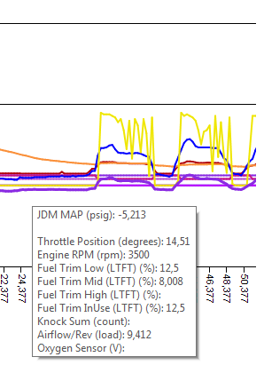

Параметр в EvoScan JDM Map - перевод описания (Это давление наддува, и могут быть представлены как абсолютная или относительная, в зависимости от ECU - Некоторые сообщают ЭБУ оба параметра, в то время как некоторые только сообщить один. Абсолютное давление в коллекторе относительно вакуума. Вычтите ок 14,5 PSI, чтобы получить относительное давление. Когда давление наддува в коллекторе показано, как по отношению к атмосферному давлению, отрицательные значения представляют частичные вакуум в коллекторе.)
Поясните эту фразу: Когда давление наддува в коллекторе показано, как по отношению к атмосферному давлению, отрицательные значения представляют частичные вакуум в коллекторе.

судя по логам EvoScan этот параметр показывает -5, как такое может быть

ты единицу измерения в логе посмотри - psig , а потом переведи ее в Бары ( или кг на см квадратный или килоПаскали) - где-то -0.36 разрежение.

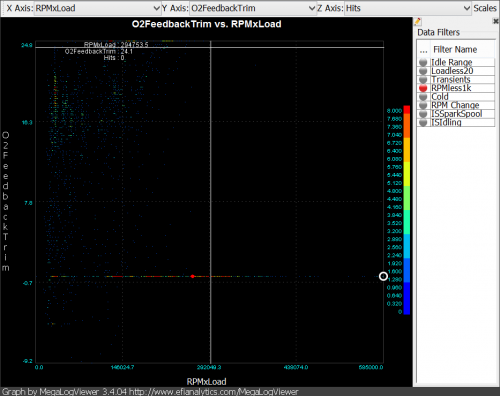

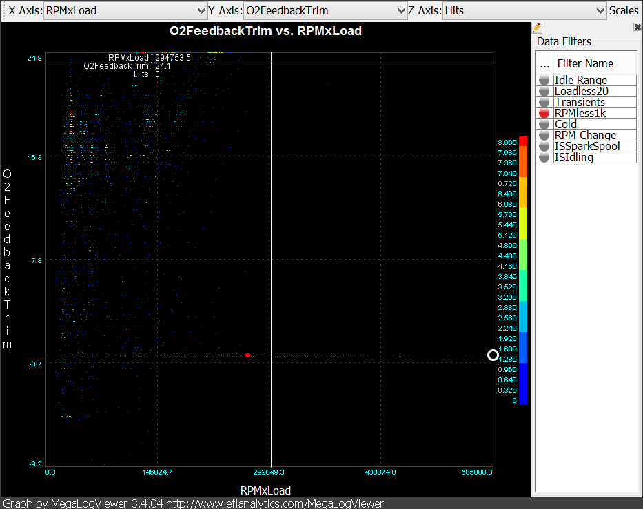

Второе мнение необходимо. Машина сток и не едет, особенную тревогу вызывает такая фигня:
Если построить scatter plot по осям rpm*load (примерно кореллирует с расходом воздуха/топлива) и stft получается такая картина:
Свои выводы не буду озвучивать чтобы не влиять на формирование независимого суждения.

Когда выходишь за пределы лямбда-регулирования по расходу воздуха, фидбек выходит в 0. Для чего он тут?
Почему лоад прыгает? Маф жив?

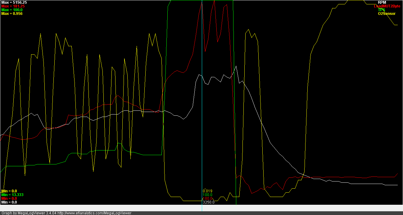

Машина трек, прошивка цельностоковая 89970017.
Кстати при этих прыжках нагрузки звук как-будто турбина резко останавливается.
