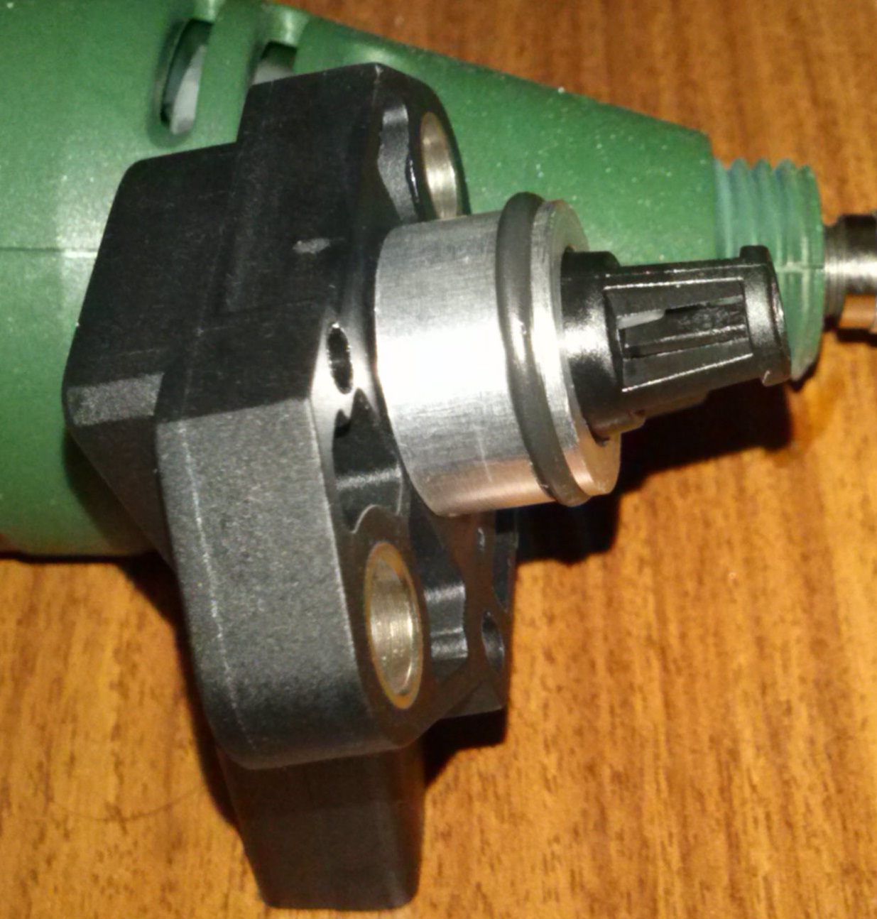

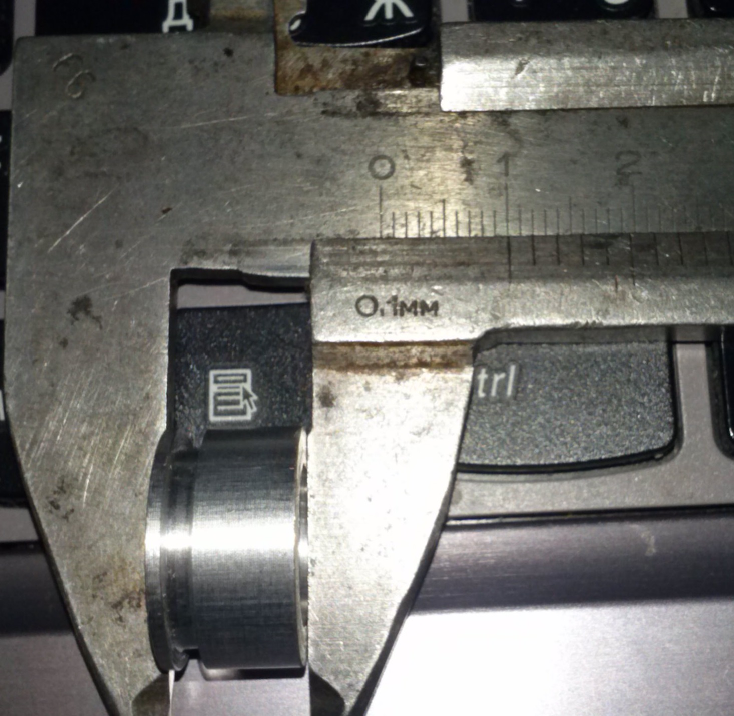

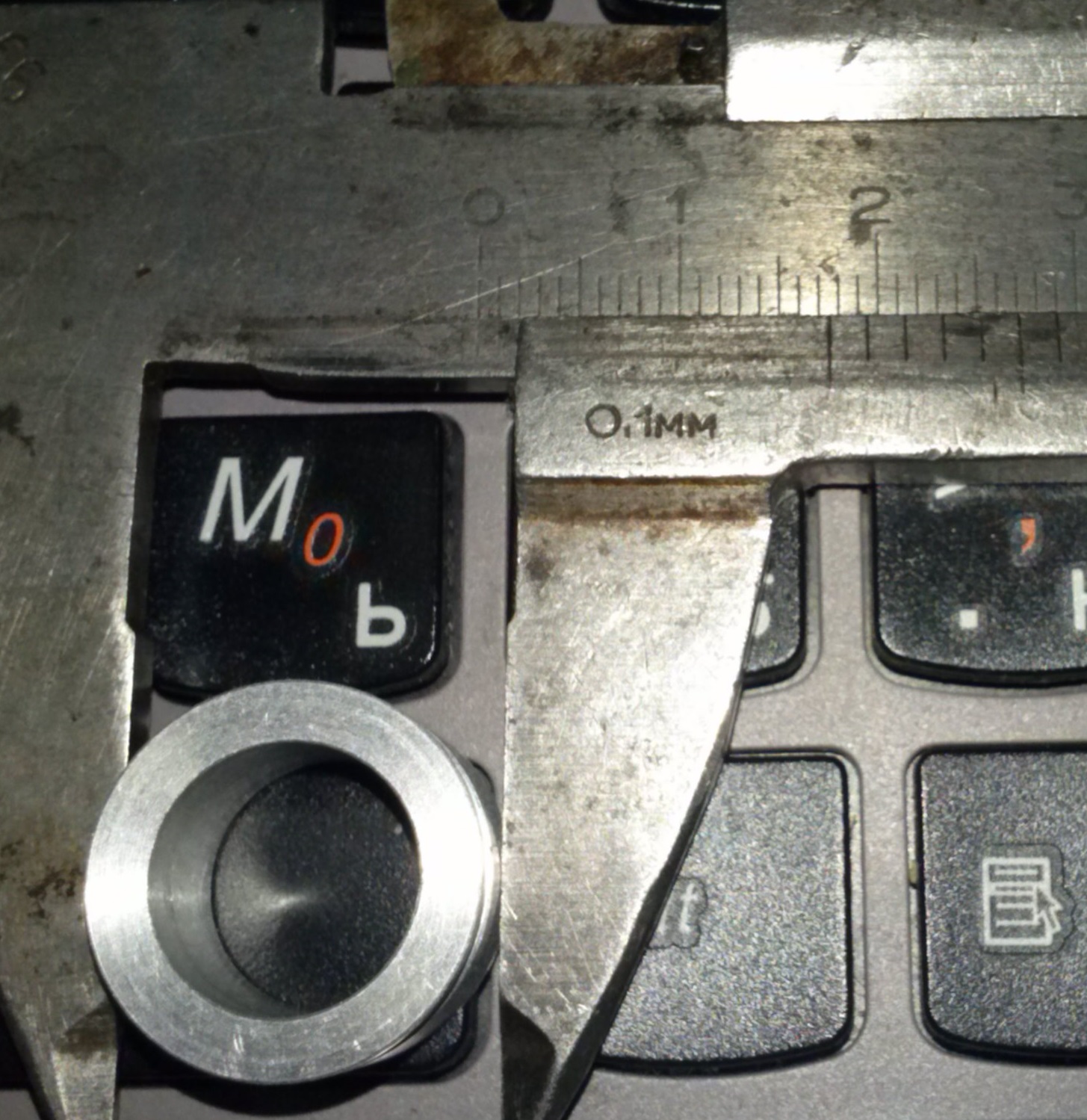

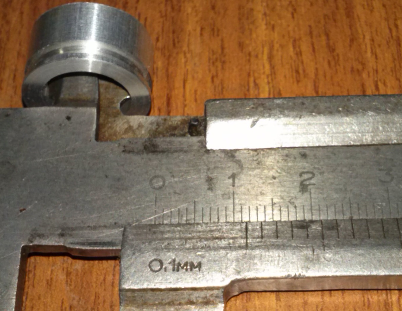

Мастер, которому было поручено изготовить переходник в коллектор заболел, но, оказалось что у бэтмэна есть производственные возможности, в пятницу вечером переходник был у меня:
По все размеры попали, кроме внутреннего диаметра. Но это исправляется дремелем за 15 минут. После переходник одевается с большим усилием и с использованием масла (под рукой было масло для швейной машины).

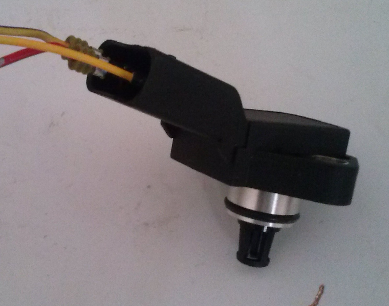

Контакты немного пришлось заколхозить (оказалось что не на каждом разборе есть разъём с контактами).
Распиновка стандартная для датчиков Bosch:
1 - земля
2 - датчик температуры
3 - +5 вольт
4 - сигнал давления

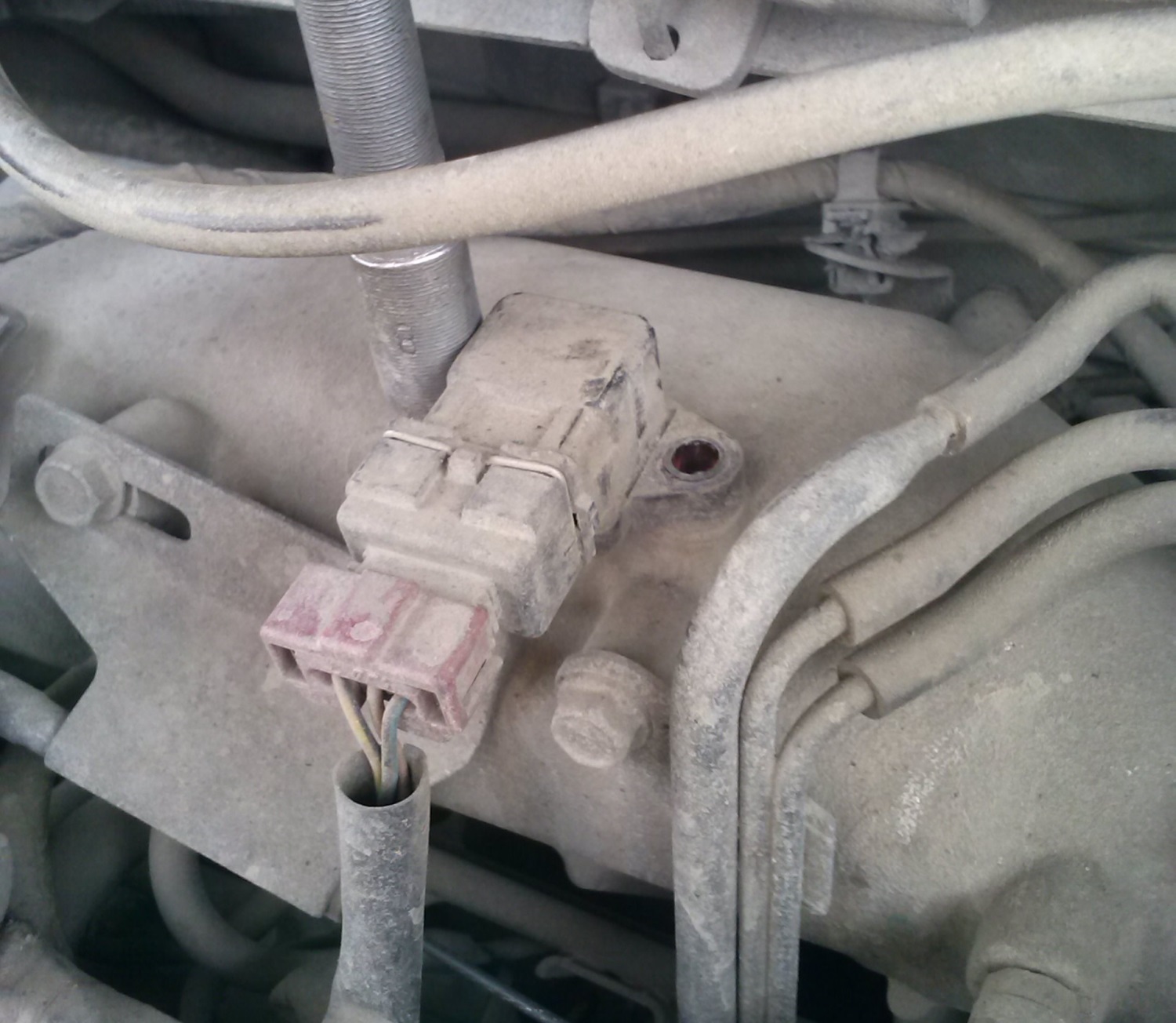

Сегодня попробовали поставить на машину Psycho, открутили штатный MAP
И оказалось что там специальная полость с небольшим смещённым отверстием чтобы датчик не загрязнялся. Поэтому новый MAP туда не получится поставить - надо снимать коллектор, высверливать дно этой полости.

такая же, если это ЖДМ, а не европеец.
у европы ваще дырку надо расверливать, в неё наш мап сенсор не лезет.
Какую дырку? Я думал на европейце просто прилив под место монтажа датчика MAP (типа форма отливки одна).
Rcus - Клубень Stage 3
- Сообщений: 563
- Благодарил (а): 11 раз.
- Поблагодарили: 338 раз.
- Имя: Алексей
- Откуда: Челябинск
так и есть, только в этой отливке уже есть дырка, точнее отверстие))) не до конца просверленное и меньшего диаметра, его надо расширять и углублять немного, что бы сенсор туда поместился.
ну и проделать маленькую сквозную дырочку надо, что бы давка к датчику попёрла
jam писал(а):так и есть, только в этой отливке уже есть дырка, точнее отверстие))) не до конца просверленное и меньшего диаметра, его надо расширять и углублять немного, что бы сенсор туда поместился.
А если у меня не маленькая, а большая сквозная? Просто засрется быстро?
