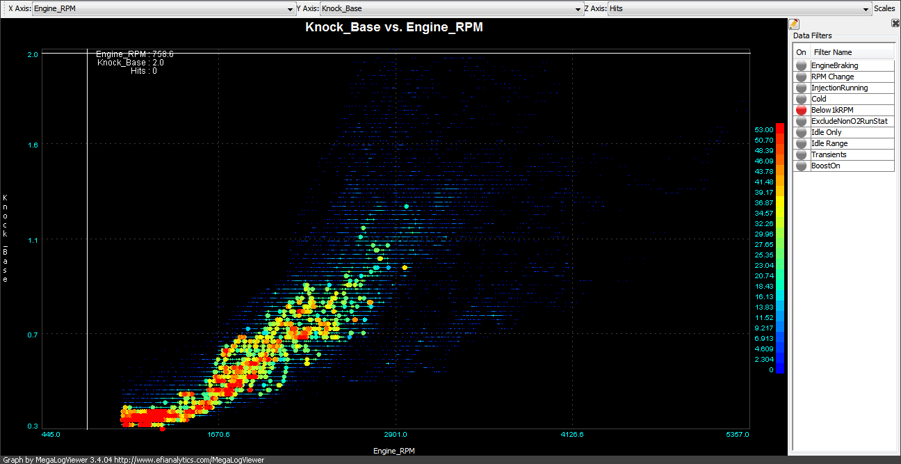

Кстати об определении детонации на кованой поршневой.
Вот график с красного трека (настройки ДД - сток гта):
knock_base может изменяться до 255(?), так что вроде запас есть. Разрыв в графике объясняется переключением коэффициента усиления сигнала ДД 3->1

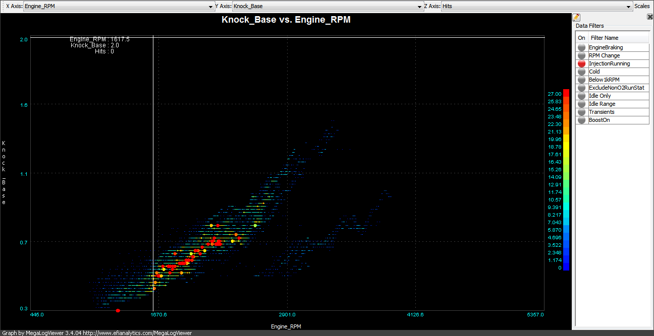

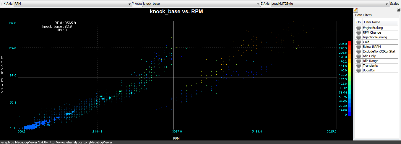

Дальше графики сток кольта czt (дд другой, но я надеюсь, что закономерности от этого не меняются):
Разброс значений в правой части - тоже переключение гейна. Если взять только точки, где двигатель находится в режиме топливной отсечки, то это видно явнее:
Для дальнейшего анализа надо разных логов с разных двигателей (особо нужны стоковые). В параметры нужно включить knock_base (MUT 0x6b)

Сообщение Psycho » 23 мар 2014, 18:15
Rcus писал(а):Для дальнейшего анализа надо разных логов с разных двигателей (особо нужны стоковые). В параметры нужно включить knock_base (MUT 0x6b)
Лёх, так у меня двиг около сток, валы и клапанные пружины только от эво, но поршневая родная, логь сколь угодно))
Федька На DRIVE2.RU
Psycho
Сообщений: 341
Благодарил (а): 41 раз.
Поблагодарили: 33 раз.
Имя: Григорий
Сообщение ZZUBKI » 24 мар 2014, 15:53
оо так у меня просто нет детона совсем в сравнении с стоковым кольтом)) :oops:
Сообщение Psycho » 24 мар 2014, 16:04
Кость, на сколько я понял, на графике условная кривая, значения выше которой, мозг воспринимает как детон. А то что у кольта гораздо больше точек, то это от того что лог записывали гораздо дольше чем у тебя ;))
