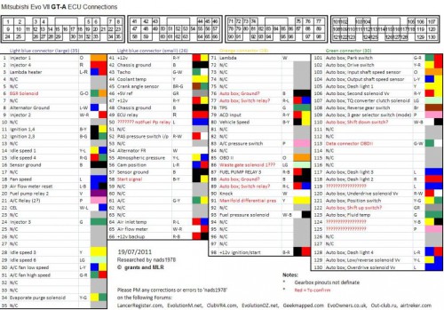

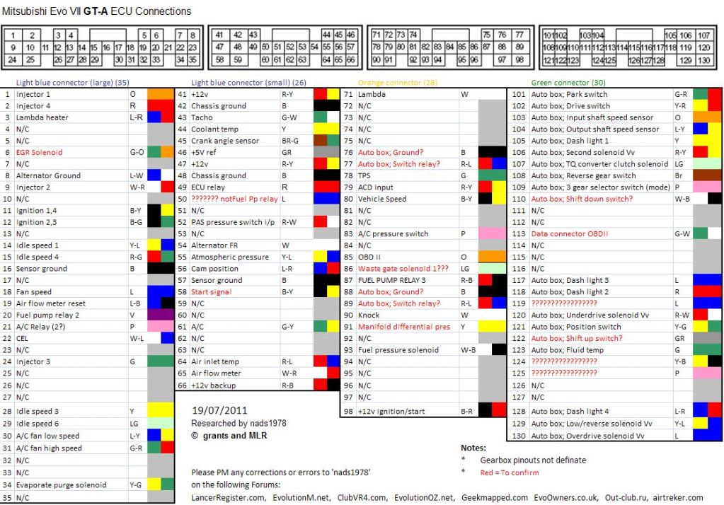

Мозг же автоматный,трековский?
t527rus
Сообщений: 1378
Благодарил (а): 174 раз.
Поблагодарили: 316 раз.
Откуда: Магадан
Re: Прошивка родного мозга
Сообщение t527rus » 13 мар 2014, 07:17
Лучше всего говорить о номерах контактов или нарисовать распиновку.По цветам я хз,трека нет под руками.
t527rus
Сообщений: 1378
Откуда: Магадан
Сообщение t527rus » 13 мар 2014, 07:29
На картинке можешь показать?
t527rus
Сообщений: 1378
Откуда: Магадан
Сообщение В888МВ96 » 13 мар 2014, 07:43
у меня щас тоже трэка нет под руками .разобрано все надо добираться до него.какие номера контактов не помню точно.но написал выше как подключено
