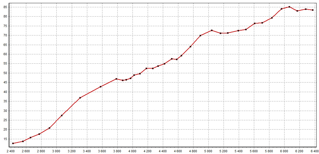

Если где-то пройдет больше воздуха, ты это увидишь по показаниям мафа. И по лоаду тоже. Не может быть такого, чтобы через двигатель прошло 2кг воздуха, а маф тебе показывал, что прошел 1кг.
Впрочем, давай сделаем проще. Вот тебе мой график дюти инжекторов против оборотов. Скажи мне, пожалуйста, где у меня максимальное VE. Если не сможешь про VE, скажи хотя бы, где максимальный момент.

это атмо режим с афр 14.7? для того, чтобы сказать что и где, нужно чтобы условия для работы инжекторов были одинаковыми везде.
