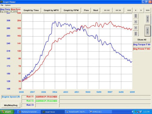

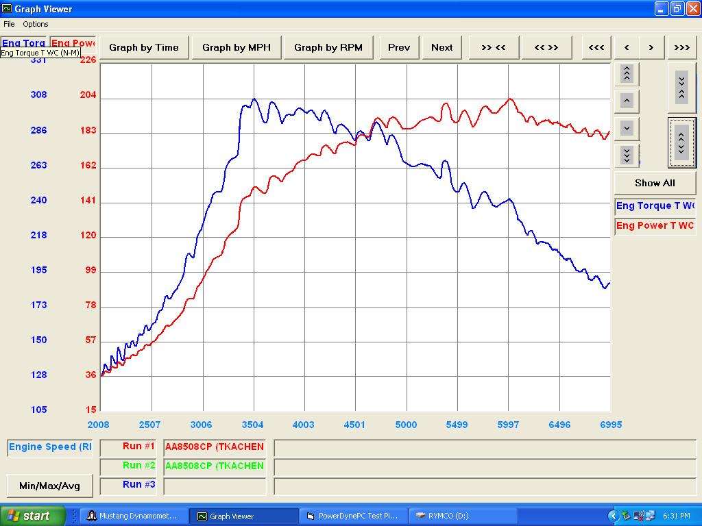

Сообщение evolander » 23 май 2013, 15:17
вчера настроился, сток турба, фронтал, выхлоп, получили 204 на колесе и 255 сил на маховике . Первый замер, график очень корявый получили, мотор звенел, мощность менее стока, вернули на сток прошивку, показало 208 на маховике, но график по словам настройщика был сильно рваным, провалы. Посмотрели свечи, 1 свеча доживала, заменили свечи, настроились, подровняли смесь и получили результат :) ! Надув 1.2 . Сильно не критикуйте если что то не так написал. Настройщик Никита из Днепропетровска, спасибо ему за работу !

Re: OpenPort 2.0 или шьем Outlander Turbo
Сообщение partizan55 » 23 май 2013, 23:53
получаем 20% потерь на колесах.
Сообщение kulibyka » 24 май 2013, 14:52
Там указана мощность на колесах!!!204 колесных силы!!Или255 маховичных!
Сообщение ChiM » 25 май 2013, 01:10
kulibyka писал(а):Там указана мощность на колесах!!!204 колесных силы!!Или255 маховичных!
он и сказал что потеря мощности на трансмиссию составляет 20%: (255-204)*100%/255=20%
Сообщение partizan55 » 27 май 2013, 21:43
а че за бензин был? что то далеко они не ушли сделав 208 коников на колесах, а момент какой стал? а наддув чем поднимали?
наддув 1.2 как держится? до 7 тыс или...
и с каких оборотов машина начинает ехать ?

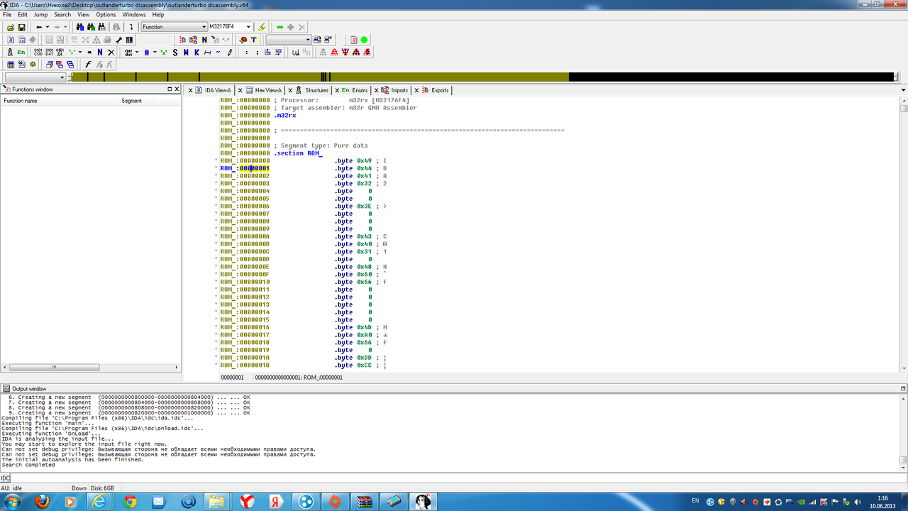

Сообщение partizan55 » 10 июн 2013, 00:21
C00LM4N писал(а):Качаешь какой-нибудь дизассемблер, лучше всего IDA, изучаешь ассемблер своего проца и вперед.
Подскажи в IDA есть выбор да же нашего процессора имею ввиду Аутлендоровский процессор M32176F4, а его ассемблер где можно найти?
выбрал его и открылся ROM... или я не в том направлении иду?
Сообщение C00LM4N » 10 июн 2013, 05:32
В даташите на процессор этот.
Сообщение Rcus » 10 июн 2013, 07:32
Смею заметить, что скорее всего это не M32176F4, а M32170F4(или даже M32170F6, но это не так важно). Отличие в общем не такое большое - система команд одна, структура флэша тоже, отличие в количестве ног, таймеров и ацп (у 32170 больше - просто чтобы потом не было вопросов почему программа читает из адресов, которых нет в даташите 32176).
Точку входа можно найти прочитав главу 4 (EIT), в частности 4.7.1
