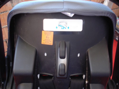

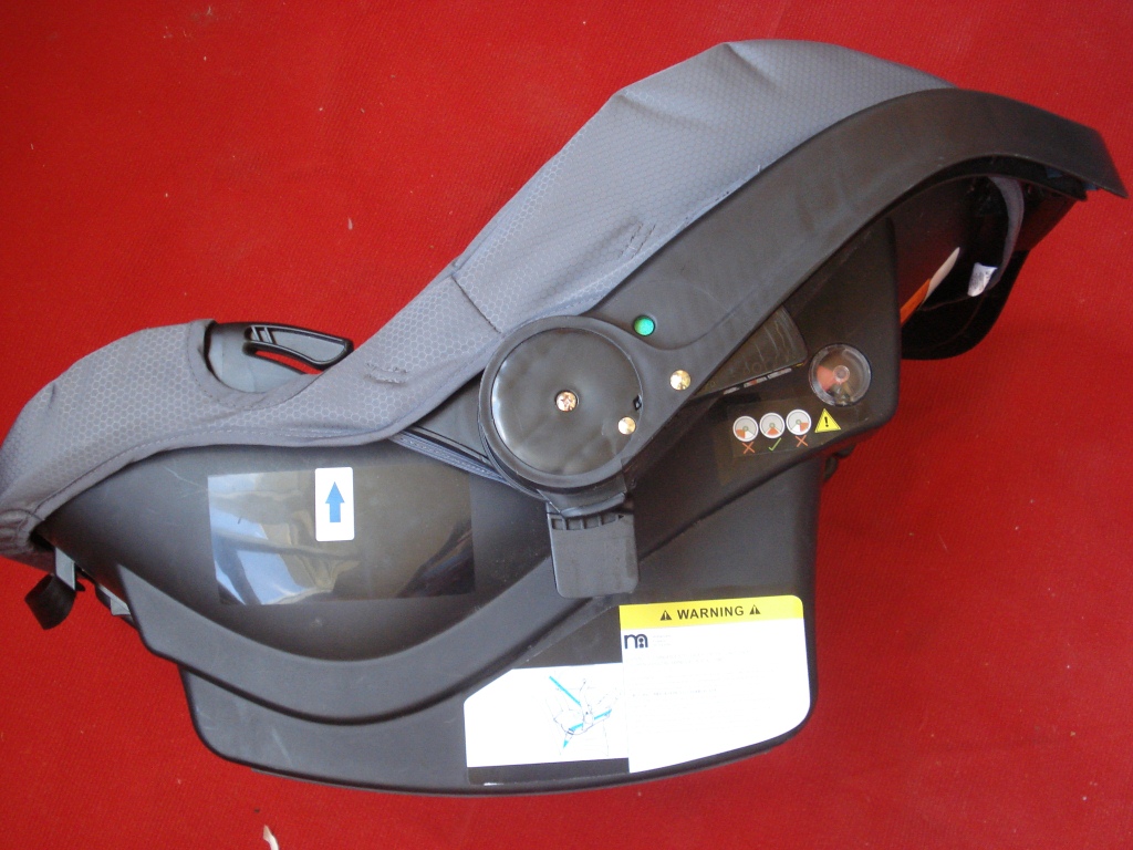

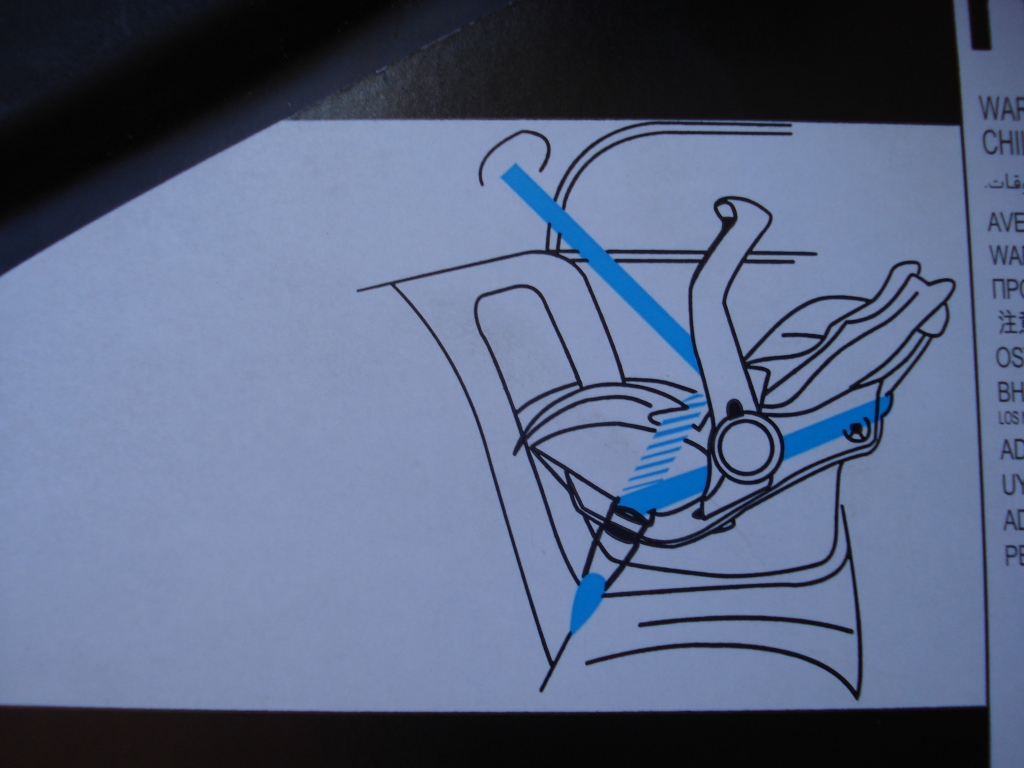

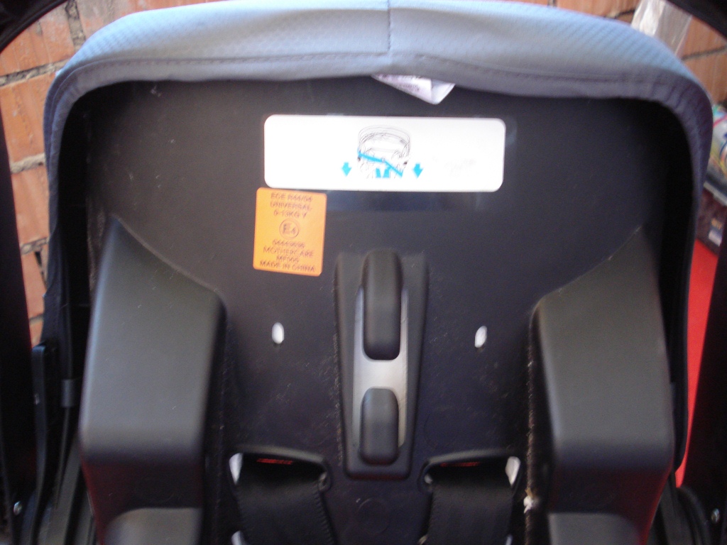

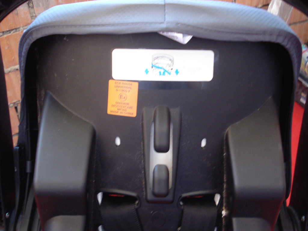

Сообщение латыш 57 » 16 авг 2013, 15:48
Исофикса видимо не предусмотрено . кресло вот такого плана как по схеме если крепить не хватает длины ремня в природе существуют удлинители ?

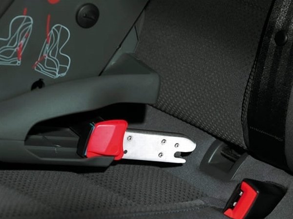

Сообщение Sib_Alex » 16 авг 2013, 15:49
нету у нас его...
крепеж как на картинке(две металлических петли)

Сообщение ChiM » 16 авг 2013, 15:52
Sib_Alex писал(а):нету у нас его...
у кого у нас? у меня есть isofix
Сообщение ChiM » 16 авг 2013, 15:53
латыш 57 писал(а):Исофикса видимо не предусмотрено . кресло вот такого плана как по схеме если крепить не хватает длины ремня в природе существуют удлинители ?
вроде есть удлинители... надо было с исофиксом брать)

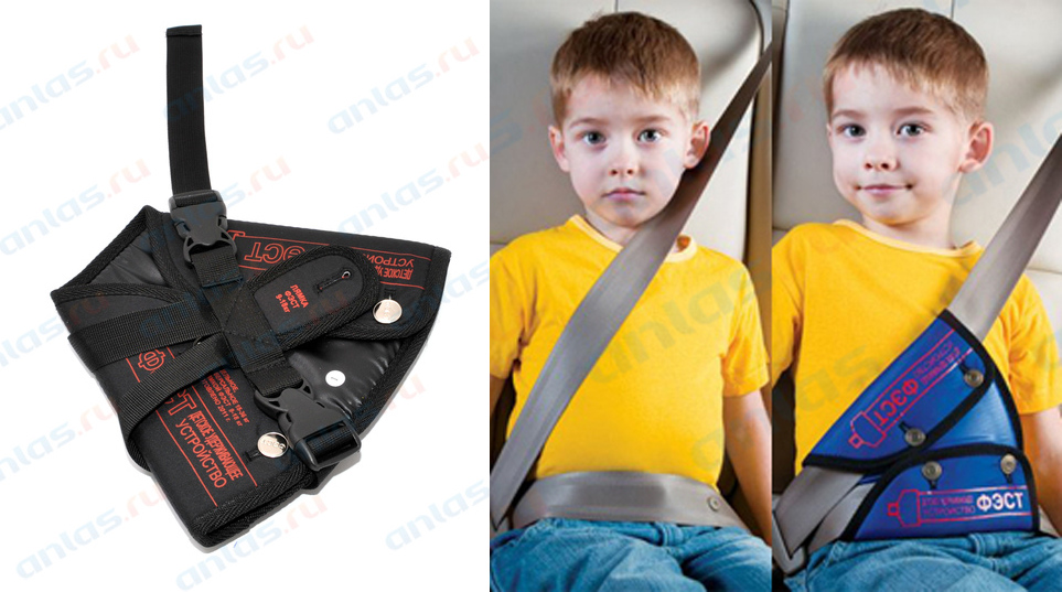

Сообщение MaximusL » 21 окт 2013, 06:00
Автору темы это наверное не поможет, но тем у кого дети постарше, может оказаться полезной информацией.
Ребенок перестал помещаться в кресло! Брать новое? :?
Наткнулся на Удерживающее устройство «ФЭСТ» (адаптер ремня безопасности для детей 9-36 кг, с лямкой)
на фото ниже: без лямки, это который синий (он по моему с 15 кг начинается), а черный с лямкой, этот с 9-ти до 36 кг.
Моему, лямка по весу не обязательна, я ее отстегнул (синий цвет не в тему)

Сообщение ChiM » 21 окт 2013, 06:20
Не очень то хорошие отзывы об этой хрени...
http://www.autoreview.ru/archive/2008/06/chld_test/
«Адаптер» ремня безопасности ФЭСТ (на кнопках)
Цена — 450 рублей
Применяемость — для детей ростом выше 110 см без ограничения по весу
Указанный производитель — ООО «Предприятие «ФЭСТ»
Этот «треугольничек», сделанный в Костроме, выглядит презентабельнее аналогов. У него даже есть сертификат соответствия правилу ECE R44/03 — испытания проводились на АвтоВАЗе.
Складки на ремне — прямое следствие тянущего усилия от адаптера
На наших краш-тестах адаптер ФЭСТ выступил лучше других «альтернативных удерживающих устройств», но хуже обычного ремня — эффект подныривания манекена под поясную лямку выражен ярче, так как адаптер все равно подтягивает поясную лямку вверх. Вывод: покупка как минимум бесполезная, а при реальной аварии — опасная.

Сообщение fighter » 23 окт 2013, 20:03
Своей ляльке купил другое кресло (чёт не стал на её жизни экономить) с хорошей боковой поддержкой, в том числе и на регулируемом по высоте подголовнике. Ребёнок в поворотах и при резком торможении без детского кресла болтается как карандаш в стакане. Все эти приспособления - хрень.

Сообщение латыш 57 » 23 окт 2013, 20:14
устройство фест наверно только для таксистов . я бы не стал экономить на фото четко видно . что ремень как раз на шее у ребенка . в случае дтп или резкого торможения ожог от ремня на шее обеспечен.

Сообщение C00LM4N » 23 окт 2013, 20:22
ФЭСТ рекомендует Рошаль, а ему многие поверят.

Сообщение fighter » 24 окт 2013, 17:29
Да парни, как вы не поймёте, что если бы верхнее крепление ремня было бы пониже, на высоте плеча примерно - это одно, а так чадо свободно падает на бок до остановки головой о дверь. :evil: Причем амплитуда приличная (а не 3-5см как в детском кресле до боковой поддержки). Момент подныривания при прямом торможении тоже возможен. Впрочем, ответственность за своего ребенка каждый родитель несет сам, что я тут распаляюсь... лялек жалко: видел разные грустные картинки. если ситуации нет аварийной, этот девайс ясен пень работает, так если нет аварийной ситуации и без ремня можно проехаться и безопасно :D

Сообщение pelix » 26 окт 2013, 12:04
это люлька а не кресло. вперед ставится. у меня похожее вставало без проблем. только подушку пассажира отключить надо

Сообщение pelix » 26 окт 2013, 12:06
попробуй снять сиденье, там может быть под ним третье крепление подлиннее

Сообщение латыш 57 » 26 окт 2013, 22:41
вопрос решился сам собой . выросли из этого кресла мы быстро . купил другое
