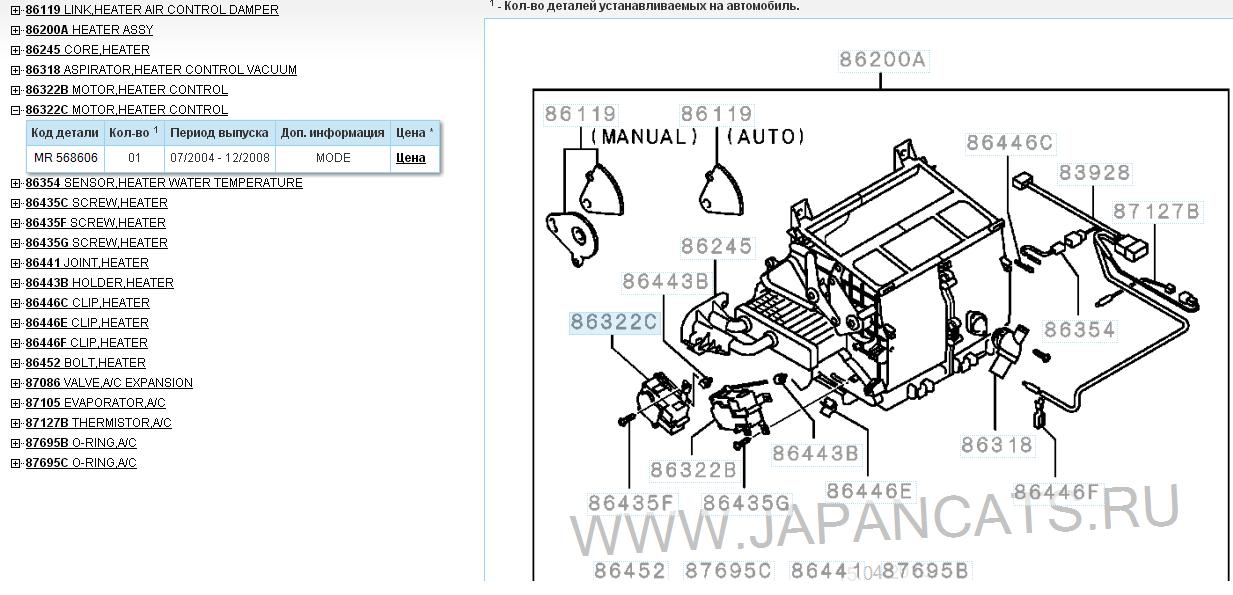

Сообщение Pashka! » 15 апр 2013, 08:15
вот этот
Re: Климат/кондёр
Сообщение C00LM4N » 15 апр 2013, 08:21
Стопудова заслонка кондер-печка не работает. Она должна управляться моторчиком над левой ногой водителя - там такая большая белая пластиковая хрень двигаться должна.
