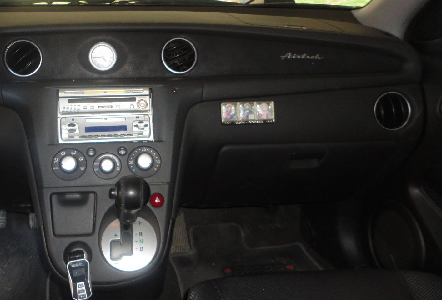

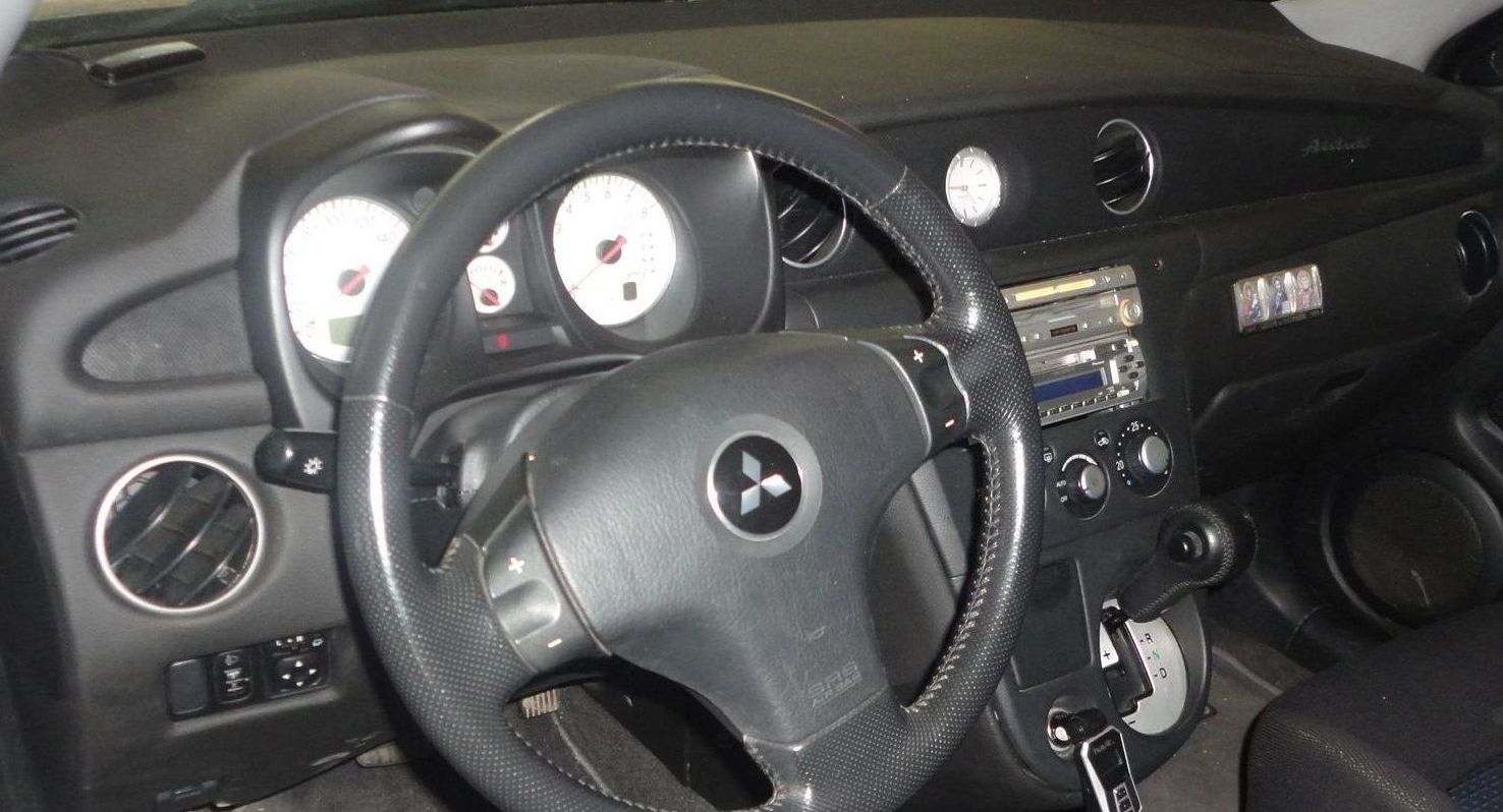

Сообщение vit055 » 07 мар 2013, 20:05
вот фото

Сообщение Pashka! » 07 мар 2013, 20:45
молодец!!
я думаю, для полноты картины, так сказать, надо бы еще выложить список запчастей и сфотать моторный щит со стороны двс
Re: перекинул руль
Сообщение vit055 » 07 мар 2013, 21:39
запчасти я не покупал.рулевую колонку они переделывают от паджеро ио и удлиняют тяги для увеличения разворота. торпедо режут паяют шпатлюют и обтягивают . дворники тоже перекидывают. пласмассы которые не перетягивают шпатлюют и красят. печку тоже переделыват так что ничего не нарушается и кондиш работает нормально.минусы-регулировка сидения и кнопка блокировки дверей остались там где были .ручник работает на один шелчок .

Сообщение михаил82 » 08 мар 2013, 18:49
vit055 писал(а):....рулевую колонку они переделывают от паджеро ио и удлиняют тяги для увеличения разворота. торпедо режут паяют шпатлюют и обтягивают . дворники тоже перекидывают. пласмассы которые не перетягивают шпатлюют и красят. печку тоже переделыват так что ничего не нарушается и кондиш работает нормально.минусы-регулировка сидения и кнопка блокировки дверей остались там где были .ручник работает на один шелчок .
Бля жесткач канешн, каждому своё, но я б нестал так делать... А можно фото правой части панели в хорошем качестве?

Сообщение Турботрэк » 08 мар 2013, 21:32
Не гу в целом то это жостко. Я б такое не влез. Скоро панель и вся эта затяжка трескаться начнет. Итак вид потерян, но если конечно варики нет с правым, то возможно это и выход из ситуации

Сообщение vit055 » 10 мар 2013, 18:12
правая сторона

Re: перекинул руль
Сообщение mitya » 10 мар 2013, 18:18
AntonSergeevich писал(а):В МСК за такое возьмут дороже чем сама машина стоит.
гавно вопрос! :D ...50000 руб! ;)...+ запчасти!

Re: перекинул руль
Сообщение vit055 » 10 мар 2013, 19:33
зеркала тоже переделали вроде все нормально видно .а разворот когда делал развал деже спросили у кого перекидывал.до конца крутиш руль и зазор один палец.но все равно не на каждой дороге могу развернуть без заднего хода :)

Re: перекинул руль
Сообщение vit055 » 10 мар 2013, 19:54
по моему они переделывают колонку исползуя колонку паджеро ио и поретачивают тяги.раньше они ставили тяги от форда но покрышка задевала.а колонка от аута идеально идет на ио для перекидки
