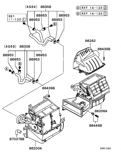

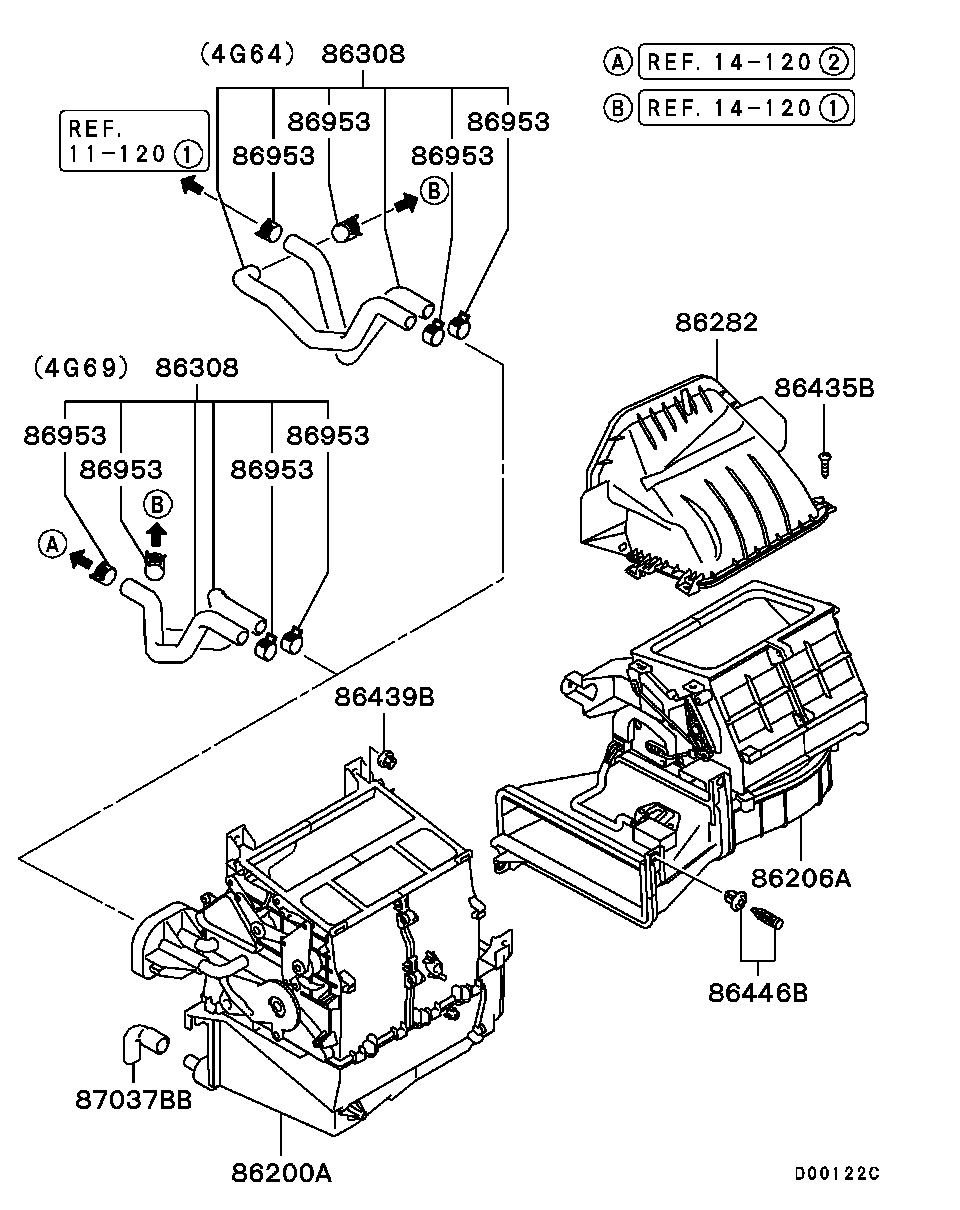

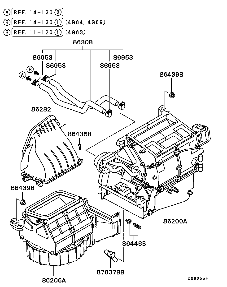

Сообщение jam » 25 фев 2013, 12:11
вот
аиртрек
аутлендер

jam писал(а):вот
Спасибо!все ясно!
