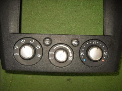

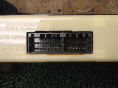

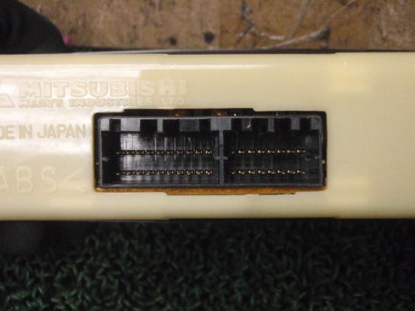

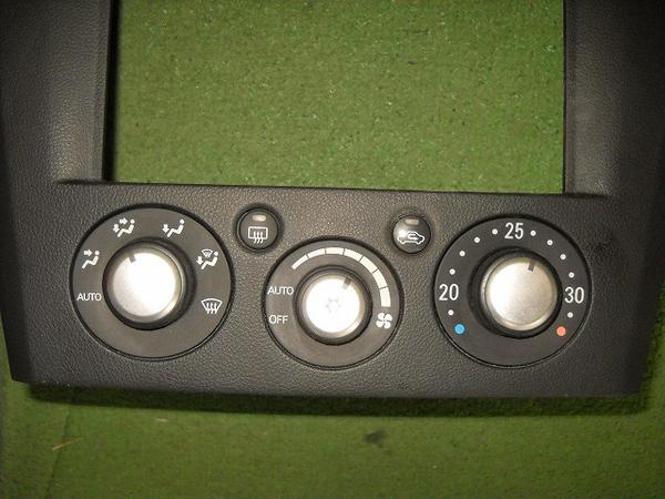

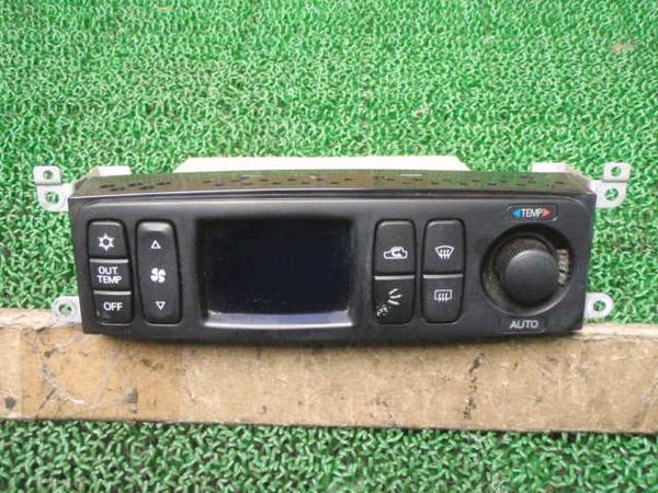

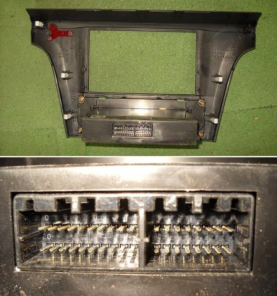

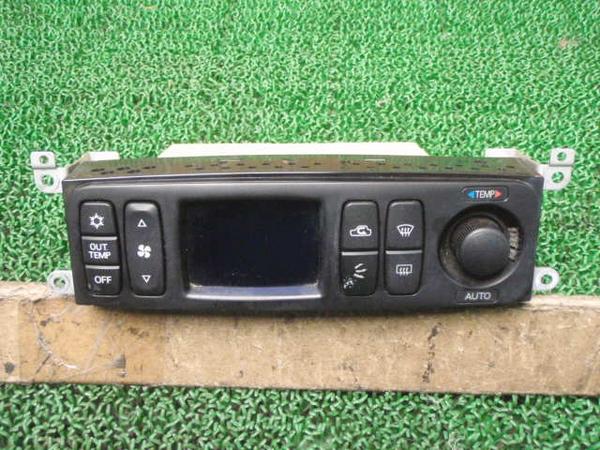

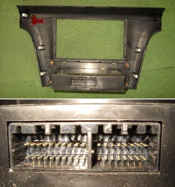

переделываю салон и тут подумал...что у нас ужасный климат контроль крутилки эти дешовые... искал искал... и нашел от ево
это наш
это наш
это ево
это ево

У меня эта идея в голове с зимы.
Тоже куплен такой блок с монитором.
Фишки одинаковые, но если втыкать фишки в такой блок - то чёрт знает что происходит с климатом - дует отовсюду и кнопки выполняют не понятные функции.
надыбал электро схемы наши и блока с монитором, начал разбираться - там разная рапиновка проводов - ПОЭТОМУ И ПРОИСХОДИТ ХАОС ПРИ ВКЛЮЧЕНИИ.
Итог - надо садиться или делать переходник с нашей проводки на проводку к блоку ЛИБО резать проводку и перепаивать.

Электро схема блока климата нашего + Электро схема блока климата Галанта
Просто большого желания платить нет, а самому нет времени заняться.
Я разбирался с этими схемами - ничего сложного. Там просто провода по разному входят - тоесть перемешаны.
Просто нет времени

Пффф, и чем вам россыпь кнопок больше нравится, чем стандартные три крутилки, которыми наощупь можно управлять климатом? Гениальное и простое решение, вообще на него не отвлекаюсь. Собственно, поэтому япошки и отказались от него, перейдя со старого ланцера на седию и её сородичей. И, боюсь, не все так просто будет, даже если вдруг вы распиновку умудритесь подогнать под нашу косу климата. Боюсь, там может быть в корне другая логика управления всей системой, другие сигналы на выходе, другие исполнительные механизмы...

Всё там почти одинаковое - просто провода по разному раскиданы
