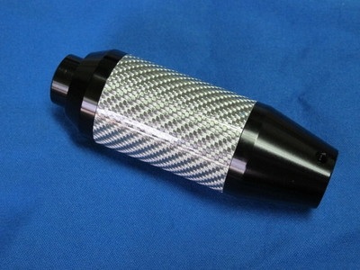

Сообщение AntonSergeevich » 25 фев 2013, 17:23
А мне вот D1 понравилась на вид. Я так понял ее нажимать надо?

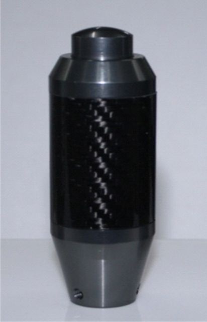

Re: Рукоятка АКПП
Сообщение AntonSergeevich » 28 фев 2013, 20:58
Закажу себе обновочку

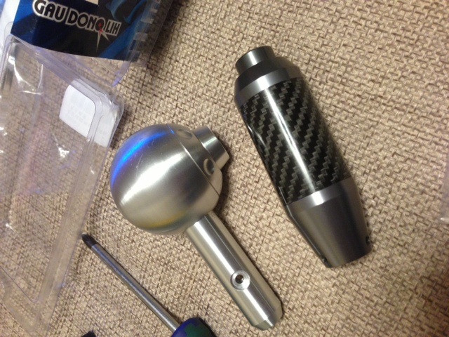

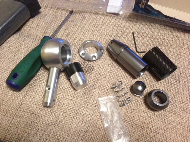

Сообщение AntonSergeevich » 09 апр 2013, 08:51

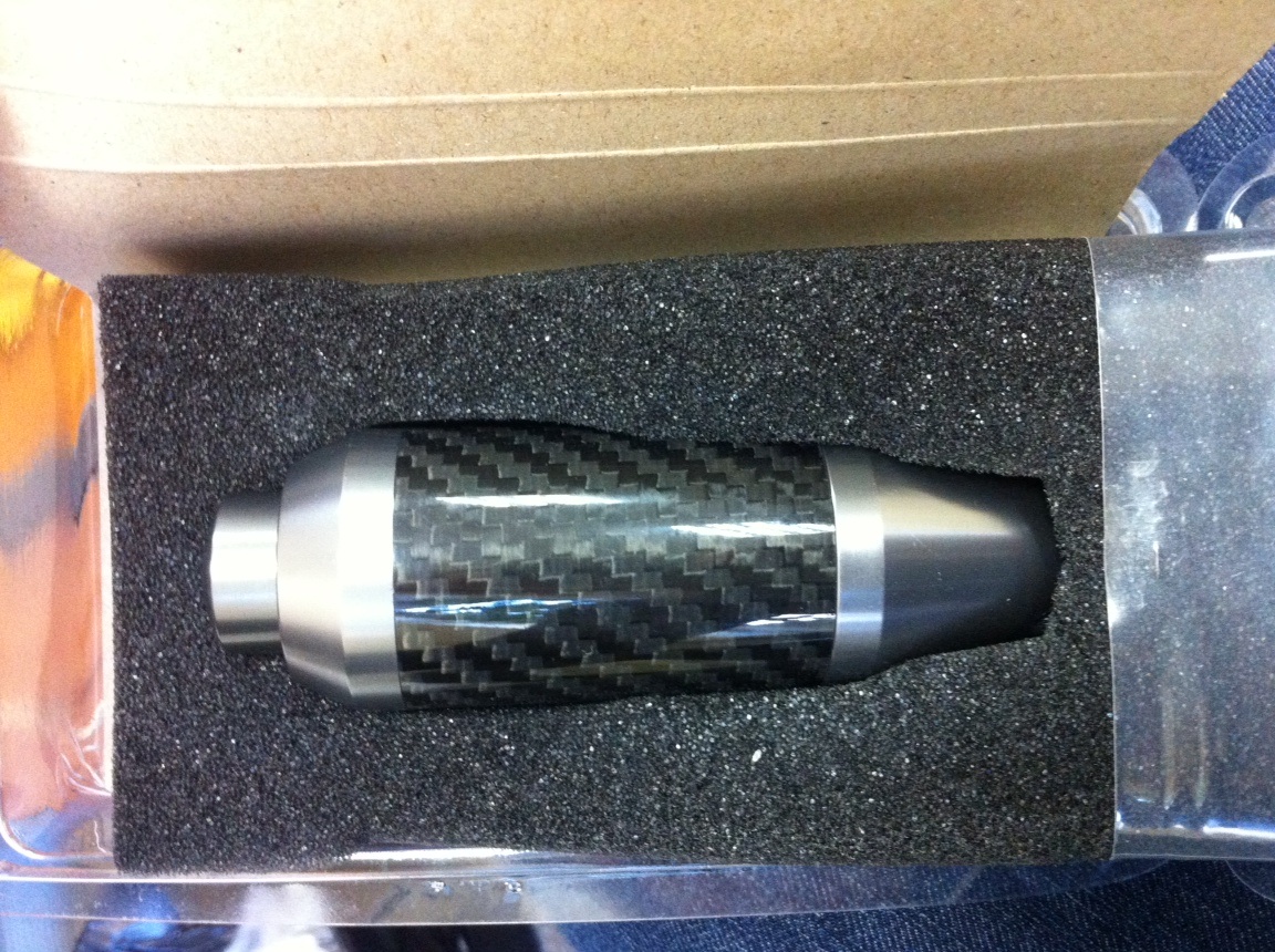

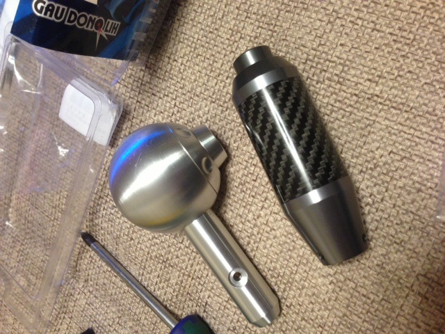

Приехала рукоятка, качество высшее, карбон настоящий

Сообщение nikshapilov » 09 апр 2013, 16:34
Сергеич, кнопка алюминиевая чтоли?

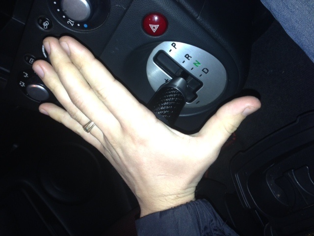

Сообщение Витос » 09 апр 2013, 16:38
Зацени на машине, и если можно фото с приложенной рукой, не до конца понимаю как с нашей кулисой его врубать. Спасибо!

Сообщение AntonSergeevich » 09 апр 2013, 18:55
Все алюминиевое. Поставлю- сфотаю, сниму видео.
Врубать - кнопку сверху жать, но не пальцем, а просто ладошкой.
Сам пока не представляю как, но в коллекции красивых запчастей лежащих на полке добавилось))

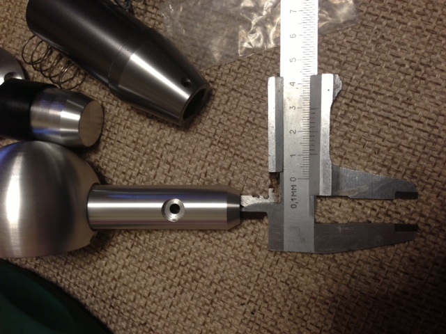

Сообщение AntonSergeevich » 09 апр 2013, 22:19

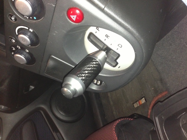

Итак, поставить болт-он качественно не получится без пордручных средств.
1) диаметр родного рычага акпп - 10мм, а в этой ручке -15мм. По хорошему надо выточить трубку-переходник снаружи 15мм, внутри 10, длиной 2-3см, но можно и затянуть 3 центровочных болта на этой ручке(идет в комплексе с шестигранником) и она зафиксируется (я так и сделал для примерки).
2) внутри рычага идет штырь, который должен быть связан с кнопкой, однако при установке этой ручки кнопка не достает до штыря несколько сантиметров, поэтому надо удлинить - скорее всего подойдет отпиленный кусок обычной шариковой ручки, но в идеале(я так и сделаю) купить алюминиевый прут в леруа мерлен (5-8мм) просверлить глубиной 5-7мм отверстие диаметром штыря -там где-то 3мм и отрезать необходимой длины.
ИМХО: ручка смотрится интересно, на фото как-то не получилось показать красоты.
Переключать попробовал на месте - вполне удобно, нажимая ладошкой, те как обычно сверху берешь и давишь на рычаг, нажимать пальцем ни че не надо. Большим пальцем - неудобно.

Re: Рукоятка АКПП
Сообщение Витос » 09 апр 2013, 23:22
Блин, необычно, но для меня пока, наш стоковый "бейсбольный мячик" лучше всех))
