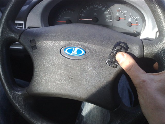

Re: Мультируль?
Выносной пультик от магнитолы на руль не решает вопрос ? Дешево и сердито.

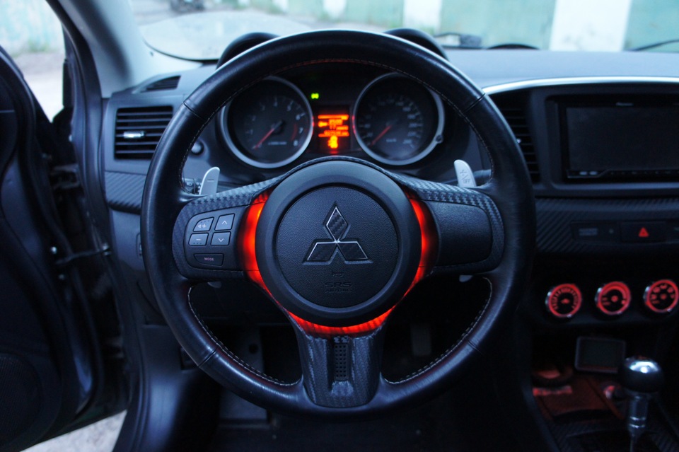

Или вот, отличный мультируль

Порнуха это. Решил пока подключу имеющиеся кнопки, слева громкость, справа треки щелкать. Остальное тыкать в майфун
